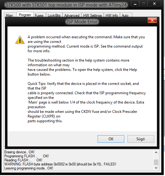

A programozót összeépítettem, a szükséges programokat és a drivert feltelepítettem. A programot összedobtam, és próbapanelen keresztül kötöttem rá az áramkört az ATTiny24-re.
A programozó leírásában lévő videó szerint jártam el, de egy hibaüzenetet kapok, melyet mellékelek a HSZ-ben.
A kérdésem az, hogy mit csinálhatok rosszul?
A dolog érdekessége, hogy a program működik (a próba kapcsolást építettem meg, a LED villogtatót), de nem 1mp időközönként villognak a LED-ek.

(#) sikolymester válasza ThompsoN hozzászólására (») Feb 7, 2013 /
Vedd le a programozó órajelét 200kHz-re. Az AVR gyárilag szállítva 1MHz -es. A propgramozási sebesség viszont kisebb kell legyen az órajelének 1/4 -nél.
(#) ThompsoN válasza sikolymester hozzászólására (») Feb 7, 2013 /
Ha a Main fül 'Programming mode and Target settings' részére gondolsz, ott átállítottam 115,2kHz-re, és kipróbáltam kisebb órajellel is.
(#) ThompsoN válasza ThompsoN hozzászólására (») Feb 7, 2013 /
Igazad volt, köszönöm a segítséget! Az egyik gombot elfelejtettem megnyomni.
