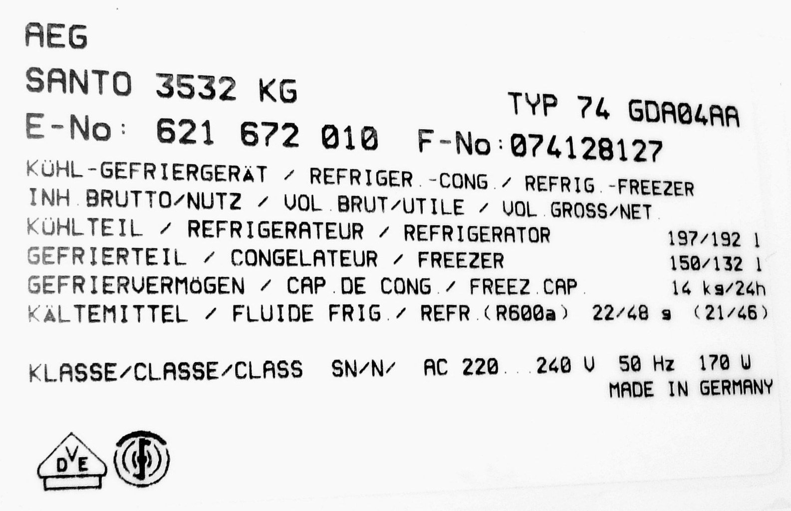

(#) jesi hozzászólása Jan 31, 2013 /
AEG SANTO 3532 KG 2 kompresszoros (Danfoss TLES6K/4611 és NLE9K/6820) R600a, SN/N fagyasztó ajtaja magára hagyva napokig nyitva maradt, hiába volt a hang és fényjelzés. Azóta egyáltalán nem hűt semmilyen módban sem. A kompresszor indul, nem zajos, a felső része felforrósodik, 15-30 sec után leáll, kicsit lehűl, újra indul, felforrósodik, és ez így ismétlődne. A kimenő csövek nem melegek, nem hidegek. A hűtő része a saját kompresszorával rendben működik. Kérem segítségeteket, mi lehet a hiba, hogyan és kb. mekkora költséggel lehetne javítani. A hűtő sajnos szakemberekkel rosszul ellátott kis faluban található.
(#) StMiklos válasza jesi hozzászólására (») Jan 31, 2013 /
Szevasz!
Bár részletesnek tűnik a hiba leírása, mégis kevés, mert részletek, körülmények hiányoznak.
Nyitva hagyott ajtónál túlterhelődhet a kompresszor, számára nem tervezett üzemállapotba kerül, amely nagyobb melegedéssel jár, lehet többel, mint a megengedett és akkor belső károsodás (tekercs vagy testzárlat, esetleg kenési probléma) lép fel.
Kapcsold ki legalább egy órára, hagyd teljesen mondhatnám hidegre hűlni a kompresszort és akkor egy határozott indítást próbálj. Ha nem jár sikerrel, kapcsold ki és 10 percen belül ne próbáld újra.
Nem részletezem, de nagyon nem szereti...
Amúgy csak szerelő tud bármit mondani..
A legrosszabb (ettől nem vagy messze) kompresszorcsere. Árat nem tudok, talán 30-ba belefér, sok függ a vidéktől, szerelőtől.
Üdv: StMiklos
(#) jesi válasza StMiklos hozzászólására (») Feb 1, 2013 /
Szevasz! Köszönöm a véleményedet és a tanácsodat. A javaslatod szerinti kényszerített újraindításokon már túl vagyok. A kompresszor hallhatóan "jól jár", de hamar kikapcsol, amikor a fejrésze túlhevül, aztán újraindul, amikor kicsit visszahűl, és ezt ismételné. A kompresszorból kimenő és visszatérő csövek legfeljebb "tőben" tűnnek melegebbnek ill. hidegebbnek, a hűtőközeg áramlása nem hallható, a körfolyamat nem indul be. A fotón szereplő fagyasztótérnek nincs hűtése. Dugulásra, gázhiányra is gondoltam volna, ha a hiba nem éppen az ajtó tartós nyitva maradása után állt volna elő több éves kifogástalan működés után. Szerelőhöz inkább csak azt követően fordulnék korábbi tapasztalataim alapján, amikor már többé-kevésbé körvonalazódik a hiba oka és a javítás módja.
(#) blackdog válasza jesi hozzászólására (») Feb 1, 2013 /
Pedig ezt házilag nem fogod megjavítani. 99% kompresszor csere. Egyszerűen azzal, hogy nyitva maradt az ajtó hosszabb ideig szépen túlterhelted. Most a hővédelem kapcsolgatja ki-be.
(#) StMiklos válasza jesi hozzászólására (») Feb 1, 2013 /
Pedig nagyon kompresszorcserésnek tűnik, ha mégis többet akarsz tudni, mérj tekercsellenállásokat (hidegen!) és aztán áramfelvételt.
Némi esély még lehet, hogy az indító/védő áramkör hibás, de mérés nélkül nem jutsz előbbre.
Az, hogy forró a kompresszor nagyon nem jót sejtet.
Azért egy kapillárcsöves gépnek sem kellett volna feltétlen tönkremennie, de hát akkor hiányzott a fizika óráról, vagy ami ehhez hozzásegíthette a szennyezett kondenzátor, nem elégséges levegő a kondenzátor hűléséhez, meg még lehetne néhány dolgot mondani...
Üdv: StMiklos
