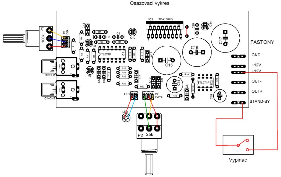

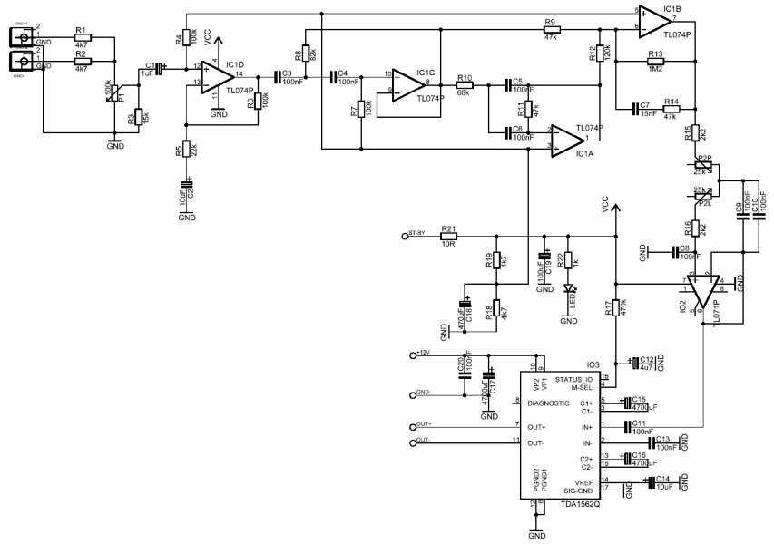

Sziasztok!!! Én a neten találtam egy kimondottan autós mélyládákhoz készített erősítőt amit a TDA1562Q-val hajtanak! Meg is csináltam aztán elmentem haverhoz hogy kipróbáljam a ládáján és szólt mint állat még én is meglepődtem! Aztán másnap megint bekötöm, bekapcsolom és ahogy tekerem fel a hangerőt egyszer csak elkezd berregni a mélynyomó! Mint kiderűlt a végfok romlott el! Megnéztük szkóppal és csak a kimeneten torzúlt el a szinusz jel (levágta a tetejét) de ez már a második tda volt benne mert miután először behalt egy pár nap múlva kicseréltem és utánna is rosz volt! Ezért kérnék szépen egy kis segítséget hogy mi miatt mehet ki a végfok ic? A hangszóró jó az erősítőben is jó minden más alkatrész!!
Valaki help!!!

Attól nem mehetett ki a végfok hogy amikor bekapcsoltam az erősítőt akkor mindig pukkan egyett a mélynyomó?
(#) huhuu válasza Raptor46 hozzászólására (») Nov 6, 2007 /
Néha érdekes dolgokra érzékenyek ezek a csoda ic-k.
SZERINTEM akár ez a pukkanás is okozhatta a halálát.
Kísérlet képpen én az ic bemenetére tennék egy potmétert és letekerném minden bekapcsolás előtt.
Vagy a stanb-by lábbal vezérelném, illetve nézd meg az adatlapot, hogy nincs e rajta mute, stand by vagy hasonló funkció, mert ha van akkor lehetne oda építeni egy 2 vagy 3 másodperces időkapcsolót, hogy a kattanást ne erősítse fel.
Amúgy ha precízen szépen kivitelezted, akkor másra nem tudok gondolni.
Ez a kattanás azért van, mert műveleti erölködőktől eredő kattanás egyenesen rámegy az ic-re(ezért írtam a potit) és az ezt a kattanást felerősítí.
(#) Raptor46 válasza huhuu hozzászólására (») Nov 6, 2007 /
Hát nemtom! Van direkt ilyen standby kivezetés ami közé raktam is be kapcsolót és van egy folyamatos 12V (mint a beültetési rajzon is látható)! Amikor a kapcsolóval bekapcsolom akkor pukkan egyett és a hang csak később szóllal meg tehát szerintem van ilyen késleltető benne de mégis pukkan! Ja meg hangerő szabályzó poti is van rajta meg hangszín szabályzó is! És mégis pukkant!
Vélemény??

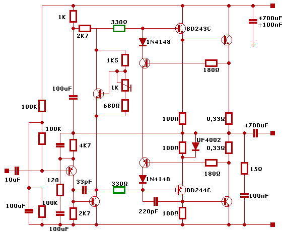

Terveztem egy erősítőt, és segítséget, véleményt szeretnék kérni vele kapcsolatban. Már felvetettem a dolgot a másik topicban, de választ nem kaptam. Azóta kicsit haladtam vele, számolgattam alkatrészértékeket, és leszimuláltam a kapcsolást. A szimulációval kapcsolatban kérdezném, mennyire hihetek a programnak (EWB Multisim9), mivel nem teljesen tökéletes az áltata mért eredmény. A szinuszjel hullámosodik, és néha teljesen el is megy más jelalakok irányába. Tudom hogy nem kiforrott a kapcsolás, és okozhatná akár az is a jelenséget, de megkérdezném szimulált-e már valaki erősítőt, és milyen eredménnyel? Eddig nem sok jó tapasztalatom van a szimulálóval, először örültem hogy egyáltalán működik szerinte a kapcsolás. Kíváncsi lennék bevált kapcsolások szimulációjára. Ha van valakinek ilyen, ne kíméljen.
Csatolom a kapcsrajzot és a multisim fáljt.

Így kapcsrajz alapján azt mondom korrekt tervezés, kb. helyes a méretezés.
Mondjuk a védelem így gyakorlatilag elég gagyi, vagy tervezd át vagy dobd ki!
Ja és a 10u, 100u kondik értékét a bemeneti résznél gondold át mégegyszer! Az időállandók helytelenek.
Ha instabil a nyugalmi áram akkor adj az alsó végtranyónak is emmiterellenállást.
UI.: Mivel rajzoltad? Mármint nem a Multisimre értem hanem magát a kk3.png-t.

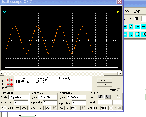

Amúgy az EWB szerint az a hibajelenség, hogy bár terheletlenül tökéletes, 4 vagy 8 ohm terhelésre a színuszgörbe a kimeneten meghullámosodik, nagyon torzul. Amikor teljesen elszáll az szerintem nem lehet a kapcsolásnak betudható.
(#) Dzsoni hozzászólása Nov 6, 2007 /
Hát pl. nézd meg az ST151-et vagy egy hasonló rövidzárvédett erősítőt, na olyan kapcsolás kellene bele. Ami most van berajzolva az egy torzításgenerátor, + nemigen véd....
Az emmiterellenállás OK így, csak akkor kell lentre ha mászkál a nyugáram a gyakorlatban.
Kondiknál majd arra figyelj hogy ahogyan "befelé" haladsz az erősítőben úgy legyenek egyre alacsonyabbak az RC-tagok időállandói.
(#) Tom025 válasza Dzsoni hozzászólására (») Nov 6, 2007 /
Nézem az ST151-et, abban sincs sokkal másképp megvalósítva a védelem, plusz egy földbe vezető dióda a lényeg. Én ezt a diódát azért hagytam el, mert a láttam már erre példát, és a földponttal gondban vagyok. Mivel az enyém szimplatápos, nincs olyan középső földpont, hova vezessem a diódákat, a földbe, vagy mondjuk féltápfeszbe? Ennek a kis védőáramkörnek sosem értettem igazán a működését, remélem nem írtam nagy baromságot.
EWB-ben kiiktatva a védelmet, minden torzítás eltűnt, tehát tényleg az volt a gond. Köszönöm az eddigi segítséged.

multisim 9-et felejtsétek el, mint analóg elektronika tervezésére használható programot. Teljesen megbízhatatlan, a szimulációnak semmi köze a valósághoz.

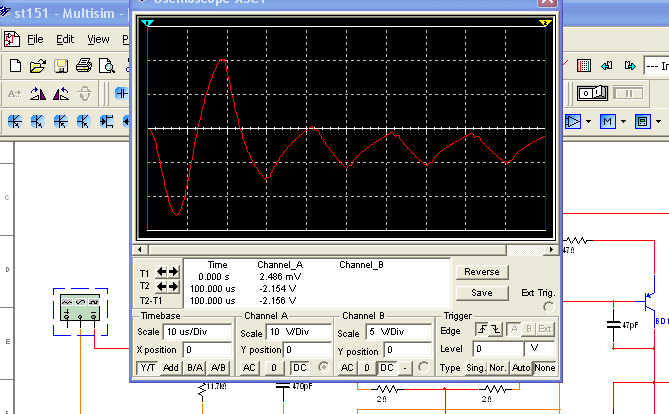

A multisim 7-et abszolút megbízható programnak tartom, de a 9 töménytelen és oriási hibát vét. Fizikai képtelenségeket művel, amik megszegik az alapvető elektronikai törvényeket is. A szimuláció teljesen hiteltelen.
Bármien visszacsatolt erősítőnél (még egy kompozit végfoknál is) a jel emelkedési sebességének határolódása esetén a kimeneti jel összeomlik a szimuláció alatt.
Addíg boldogul a szimulátor, míg az erősítő líneáris üzemállapotban működik, de képtelen "átváltani" valamiért, mikor megszűnik a líneáris üzemállapot és pl: beáll a jel emelkedési sebesség határolása.
Itt egy szimuláció multisim 7-en az ST151 es erősítő kimeneti jeléről, amikor létrejött a jel emelkedési sebesség határolódása.
A jelalak tökéletesen megegyezik a valóságban mérhető (és egyértelműen számítható) jelalakkal. Pontosan az elméletileg számított frekvencia-amplitudó szorzatnál kezd el határolódni a jelemelkedés és szépen elkezd háromszögesedni a kimeneti színuszjel, vagy "trapézosodni" a négyszögjel.
A második ábra ugyanez, de a multisim 9-en szimulálva.

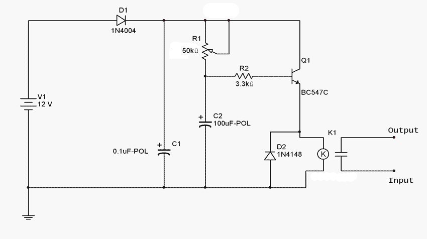

Itt a nyák rajz is kérésre! És valaki nem tudna hozzá akkor egy ilyen "koppanásgátló" áramkört mutatni?
(#) djloui válasza Raptor46 hozzászólására (») Nov 7, 2007 /
Íme a koppanásgátló sok sikert
