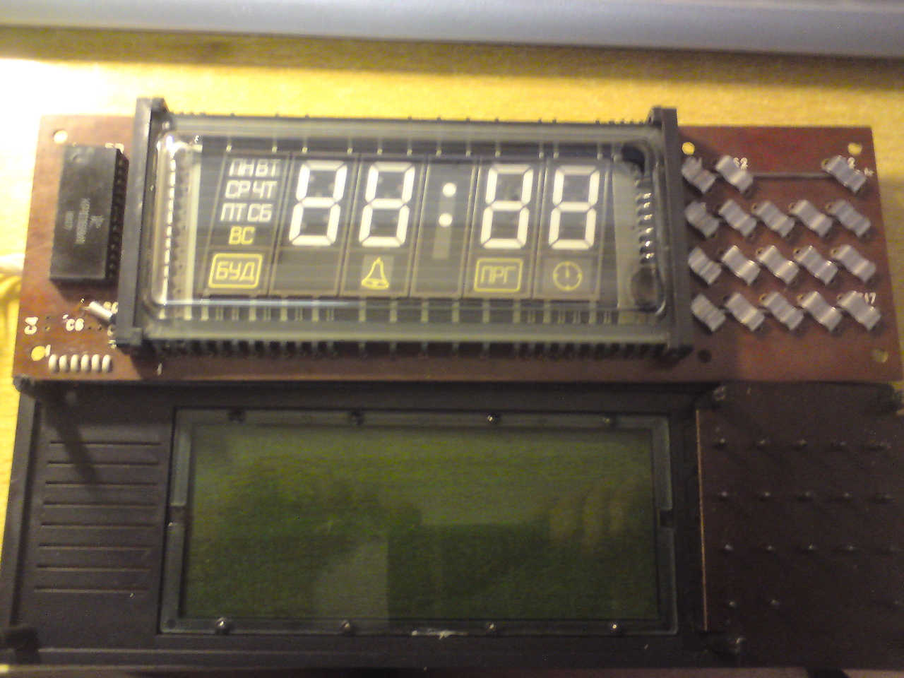

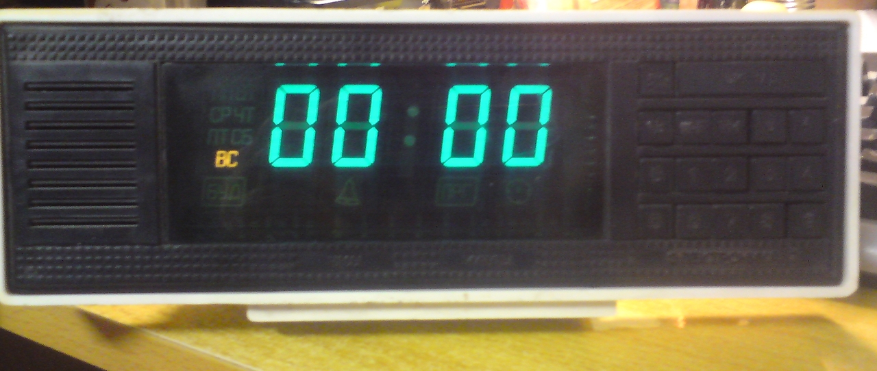

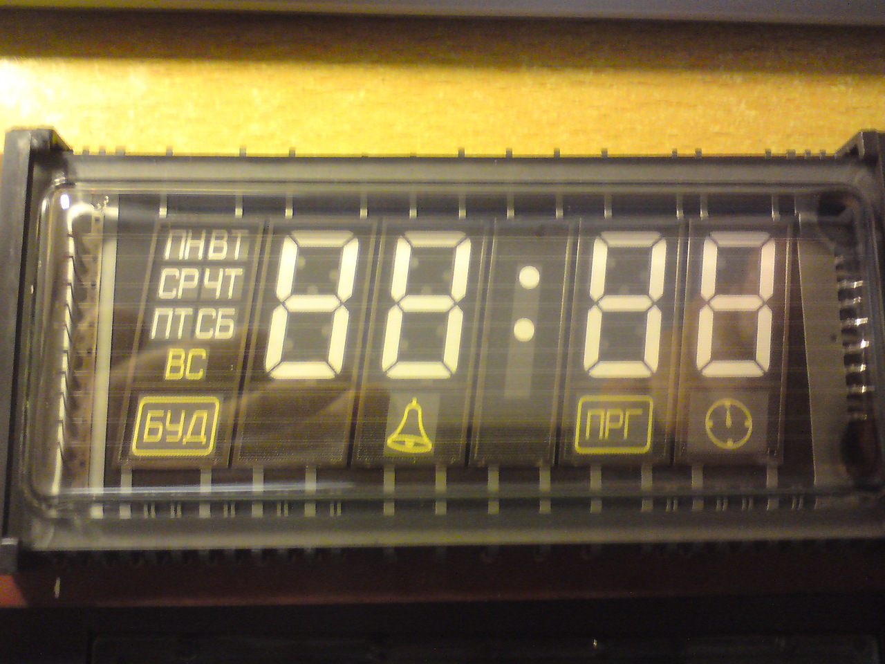

És ha elmondom hogy a 7. és az 5. mérésre megegyezik a többivel? Akkor azt mondjátok majd hogy a meghajtó IC a rossz?
A hozzászólás módosítva: Feb 3, 2013

Orosz tranyó, sosem lehet tudni... Drasztikus ötlet, de minden ki fog derülni: Szedd ki az 5.-et, és a helyére tegyél be egy másikat, mondjuk mellőle. Ha azzal is világítani fog még mindig, amikor nem kéne, akkor IC hiba.

5-ket kiszedtem üresjáratba, maradt hibás.
(#) kondorzs válasza boliver hozzászólására (») Feb 3, 2013 /
Nyomj e resetet elvileg az első két cső 00 nézd meg melyik nem világít ha az én rajzom jó az 1. cső jobb alsónak nem kellene.

Reset úgy ahogy megy első két csőre....00-át ír ki tranyó nélkül. Amúgy tranyó nélkül is ég, minden változatlan

Érdekes kis órád van.... lehet, hogy célszerű lenne átforrasztani illetve alaposan átnézni nincs-e valahol rövidzár.
Elsőként a kivett TR középső lábához a két szélsőt, így hogy világít a szegmens elvileg rövidzár miatt teheti meg mert csak akkor világít normál esetben ha a TR vezérelve van.

Most jól megcsiszoltam amit kiszedtem tranyó helyeit, így már a bal felső szegmens ami égett most nem ég....hála Istennek a tranyó a ludas.

Akkor a kiforrasztásnál keletkezett rövidzár, vagy már eleve volt is. Ezt jó lenne tudni, mert így még nem biztos, hogy rossz a tranyó (már ha eleve zárlat volt a lábak között). Most mérj a tranzisztoron zárlatot (középső láb valamelyik széléhez). Ha mérve oké, tedd vissza és próba. Ha megint nem jó, akkor berakjuk a BC212-t.

Nem rövidzáras. Menet közbe csipesszel benyomtam a helyére rögtön felvillant a hibás szegmens.

Ha visszatéve ismét rossz akkor elfáradt marad a BC212. de a középső lábát ki kell hajtani szélre. és a sárgának a feliratával háttal, legjobb lenne a belinkelt rajzomon jobb alján megnéznéd az orosz lábkiosztását és a BC212 ét a lényeg a Bázis láb kihajtása kis ivvel szélre.

Nagyon köszönöm szépen az óra megszabadult a hibás szegmenstől

Most az első csövel akadtak problémák....nem világít belőle 2 szegmens. És nem csak hogy nem viílágít 5 léptetés után lép egyet a harmadik cső. Egyszer minden 2. léptetésnél lép a 3. cső másszor meg minden 4. léptetésnél...szerintem majd foglalkozunk kicsit később vele, köszönöm mindkettőtöknek a segítséget.

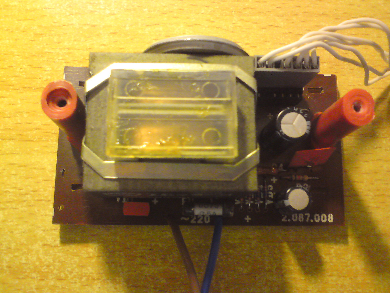

(#) igiul hozzászólása Feb 11, 2013 / 1
Jó estét mindenkinek !
A minap jutottam hozzá egy elektronika 7-21 tipusú órához .
A hibajelenség : nem lehetett beállítani ,csak négy nullát mutatott.
Miután kicseréltem a tápban 2db kondenzátort ( 100 mikro /50 v és 47 mikro /25 v) műkőképes lett !
Köszönet nektek
A hozzászólás módosítva: Feb 11, 2013

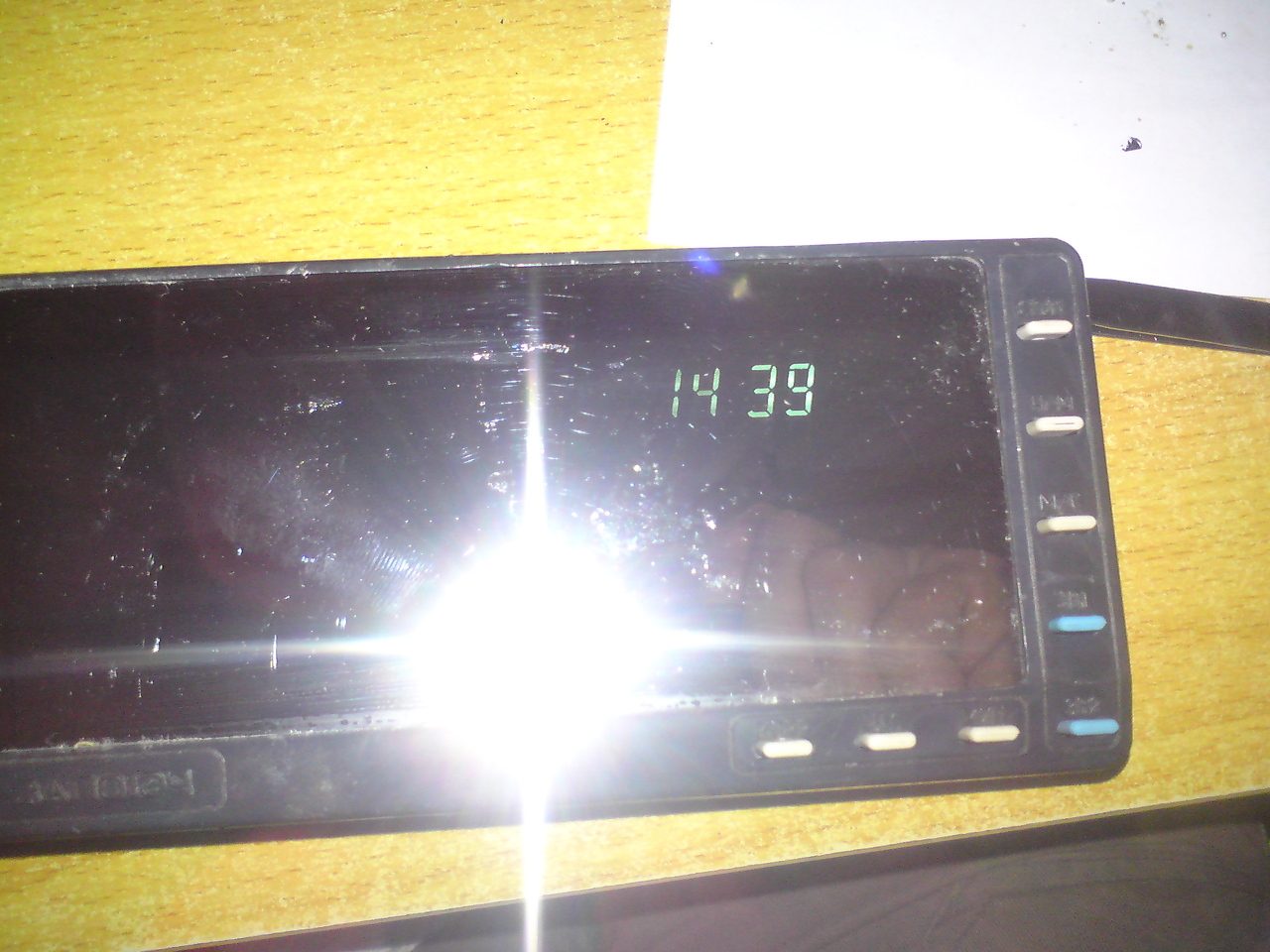

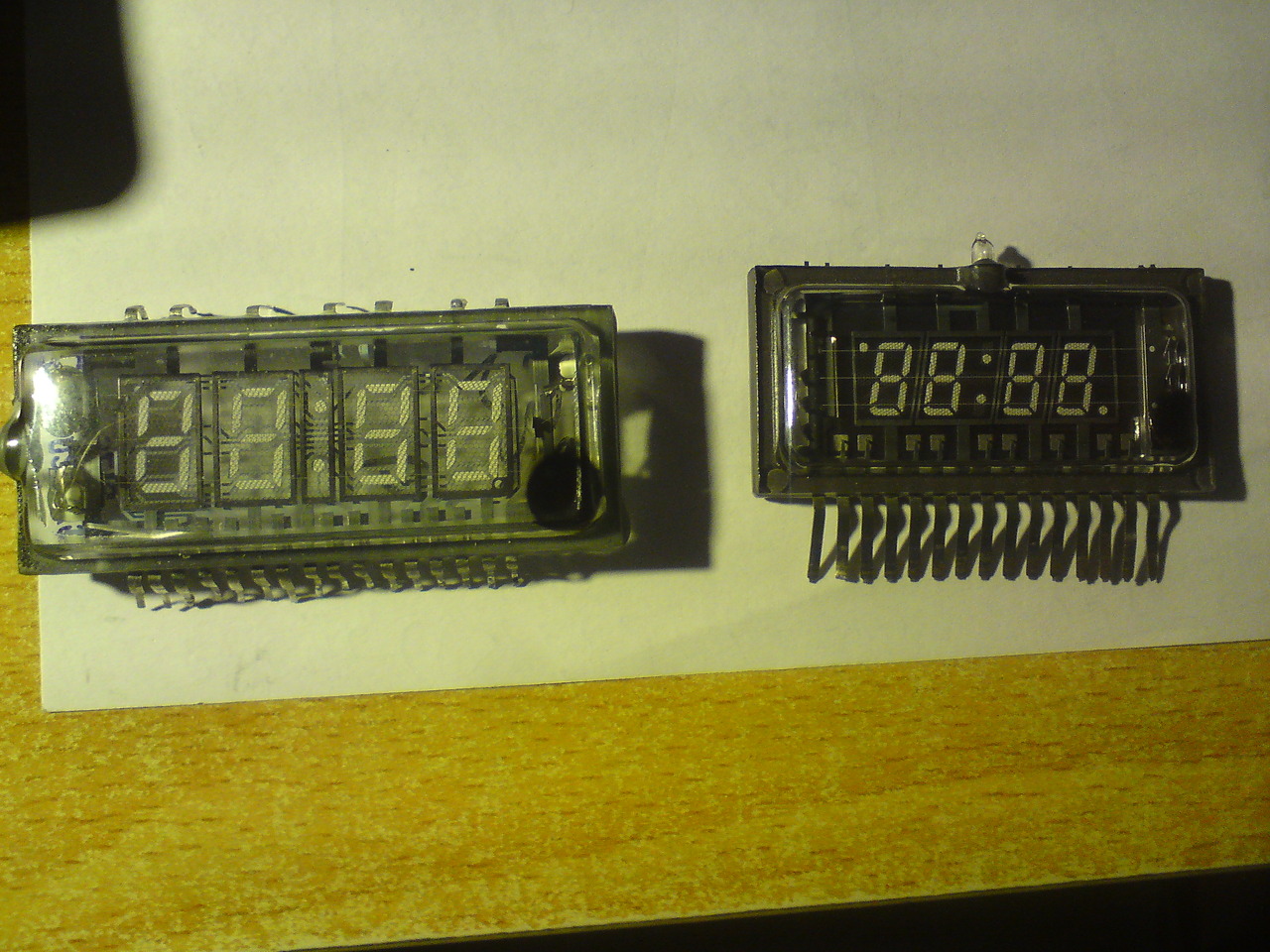

(#) igiul hozzászólása Feb 16, 2013 /
Szevasztok !
Itt a legújabb szerzemény

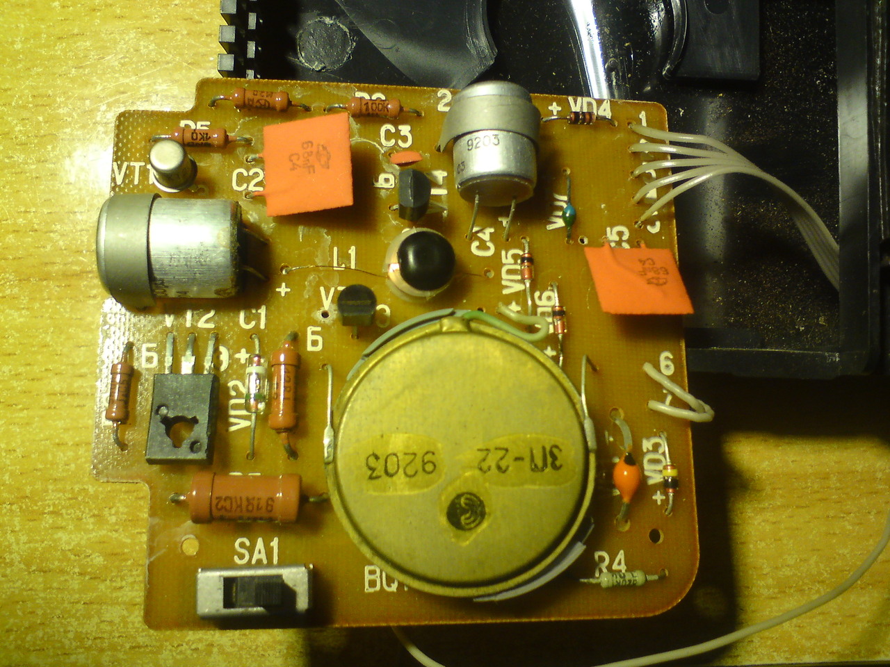

Sajnos a kijelzője elhalálozott de szerencsére találtam hozzá másikat.
(#) kondorzs válasza igiul hozzászólására (») Feb 16, 2013 /
Szia.
Pár hete happoltad el a vaterán?
(#) igiul válasza kondorzs hozzászólására (») Feb 16, 2013 /
A múlt héten
Illetve most hétfőn .
A hozzászólás módosítva: Feb 16, 2013

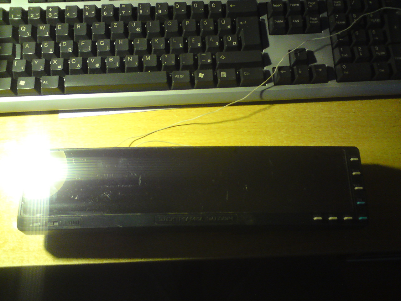

(#) Mengyán válasza igiul hozzászólására (») Feb 16, 2013 /
Milyen néven lehet megtalálni? Próbáltam Elektronyika és hasonló szavak alapján, de nem találtam. Orosz/szovjet órára pedig főleg mechanikus órák jöttek ki.
(#) igiul válasza Mengyán hozzászólására (») Feb 16, 2013 /
Ezt a "belső tükör" kombinációra találtam .
A többire én sem találtam semmit.
