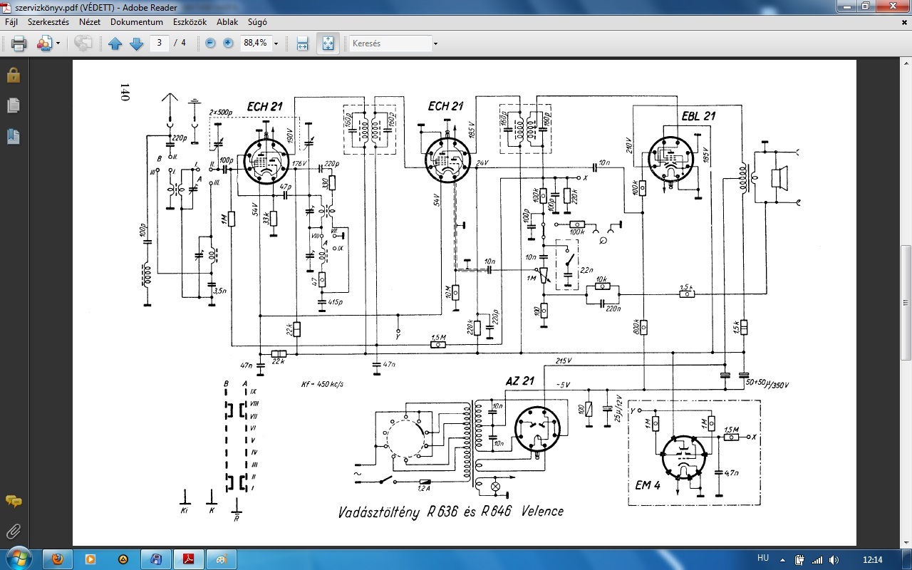

Igazad van, de átalakítható 3 változat közól bármelyikre-ha nem tévedek Másik kérdés, alkalmas-e rá a cső, hogy feszültségerősítő fokozatnak használjam? Esetleg van-e már ilyen elkészült projectje valakinek?
Haladtam közben a régebben megemlített Velence rádiós projectel is

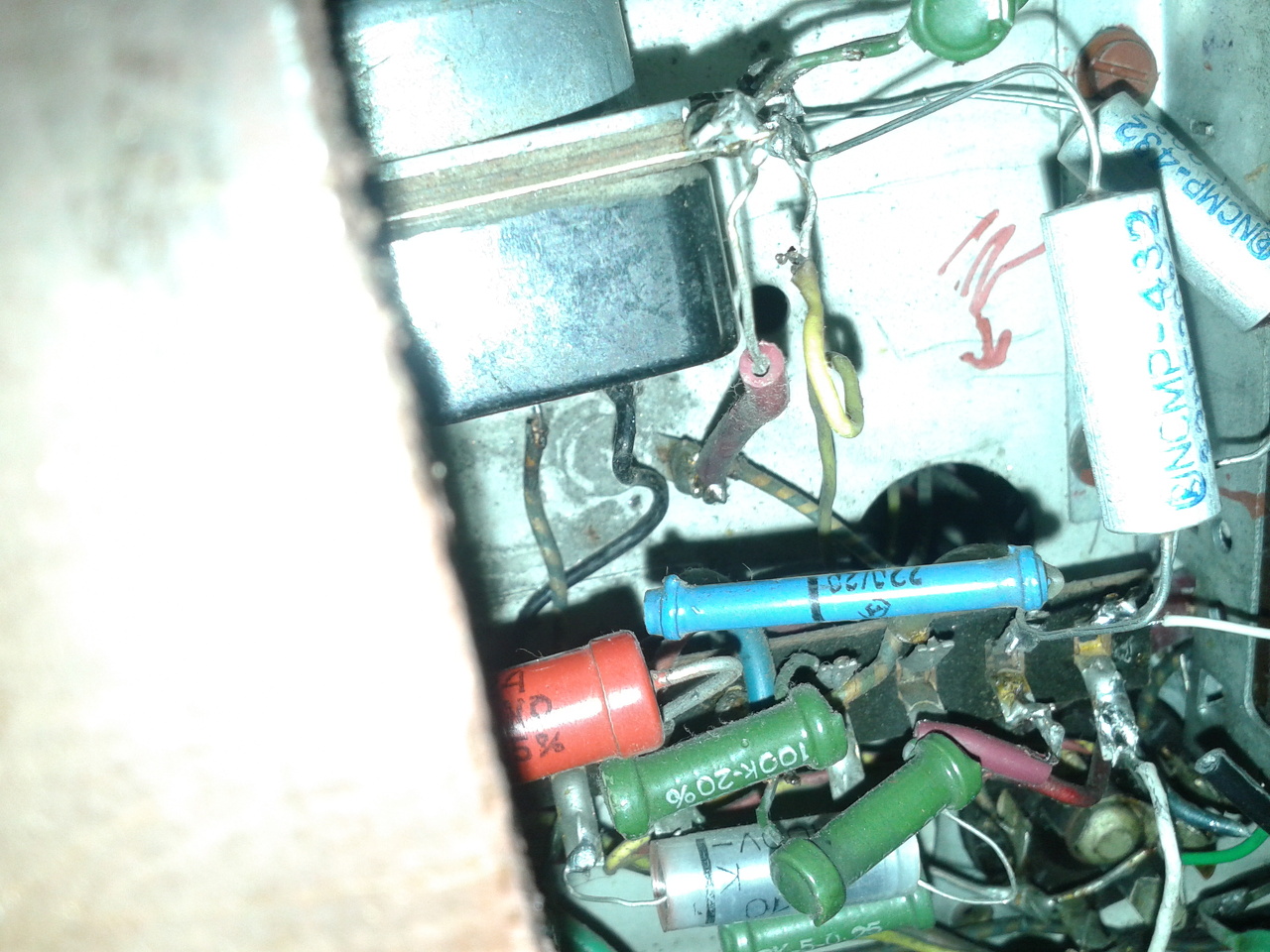

Pár kondit megevett az idő, ezért nem volt semmi hangja, illetve pár kábelt vissza kellett keresnem, mert le volt szakadva-ráment az egész estém, de legalább szól Mély hang az tényleg közelít a nullához, viszont elég szép közép és magas hang jön ki belőle(Arcus AS3 fallal) Az egyik hibátlanul szól a másik brummos, van benne egy kondi amit nem cseréltem, mert a véleményetekre volnék kíváncsi, a brummosban totál széthullot (fóliakondi volt) Az említett kondin ez áll 220/20 (22pF/20V feszültségértéknek kicsi, 20pF/220V reálísabb, de inkább biztosra mennék, C mérőm még nem érkezett meg) Szóval az lenne a kérdés, hogy az a kék csőkondi milyen értékű lehet?

Tettem bele egy 20pFat, de nem változott Viszont volt még egy hibás kondi, az volt a bibis 1. cső alatt található 47nF kondi is ki volt rohadva, most kicseréltem az összes régi Remix kondit és szépen megy De még mindig forró a végcső, ebben segítségre szorulok még mindig
Szia! Úgy látom "megelőztél".. és megoldottad.
Szóval az a kék egy csőkerámia kondenzátor.. meg lennék lepve ha zárlatos,vagy szakadt volna... ha egyáltalán bármi baja is volna. Azokból rosszat én még nem láttam. Ellenben az NCMP 432-es nagyobb feszültségü epoxy aluházas kondikból. Szivárognak rendesen.. a képen látszik hogy az egyiket már tuti cserélték,mert az a Striloflex fólia nem eredeti.. de azok is jó kondik.

Igazad van, de a másikban nem kerámiacső volt ezt is leírtam
Másikban valamilyen fólia volt ami elrohadt Tomi94-köszönöm az infót Tudtam, hogy felfűtési idő alatt nincs hang, csak nem tudtam mennyire normális ez a hőfok

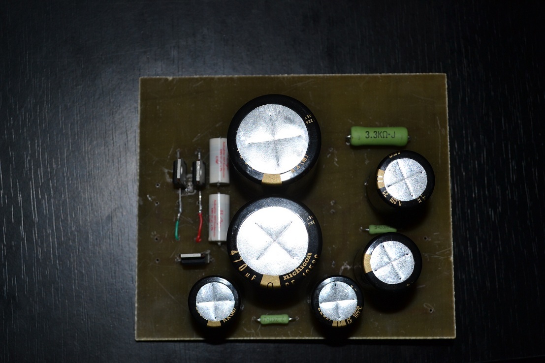

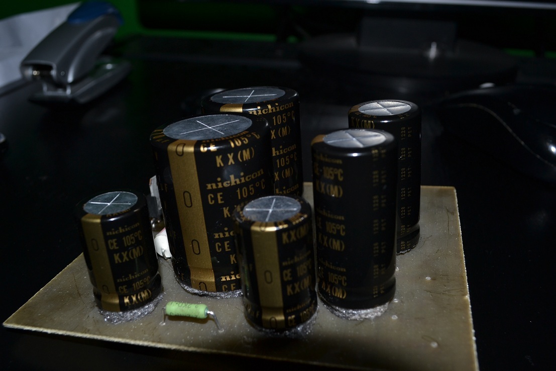

Elkeztem épiteni a Jolida 302B -t. A tápegység rész némileg készen van. Töltök fel pár képet észrevételeket véleményeket szivesen várom. Köszönöm
Hol lehet ilyen kondikat venni ? Az a vasreszelékszerű anyag mi a kondik alján? Milyen ellenállások ezek ?
Partsconnexion -ról rendeltem az ellenálásokat Kiwame a gyártójuk azt olvastam, hogy az allen bradley és a Riken ellenállások után ezeknek a legjobb a hangjuk szóval mindenhova ilyen tipusút raktam. A kondikat szintén partsconnexion -ról rendeltem az elektrolitek márkája Nichikon a polipropilén kondiké Multicap . Alattuk szivacs van, megfigyeltem, hogy a legjobb elektrolit kondik alján gyárilag van valamilyen szivacsféle anyag, gondolom a fegyverzet védelmében. De ebben nem vagyok biztos.

Első erősítő létére amint látom raksz bele rendesen anyagot. Milyen (gyártmányú) csöveket fogsz benne használni?
Kimenők ?
Electro harmonix ra gondoltam de még nemtudom. Hát egyik hobbielektronikás tag mc-4 ajánlotta Pávó Ferenc-et. De még nembeszéltem vele, hogy el e vállalna.

Azt a szivacsot leszedtem volna beforrasztás előtt....
