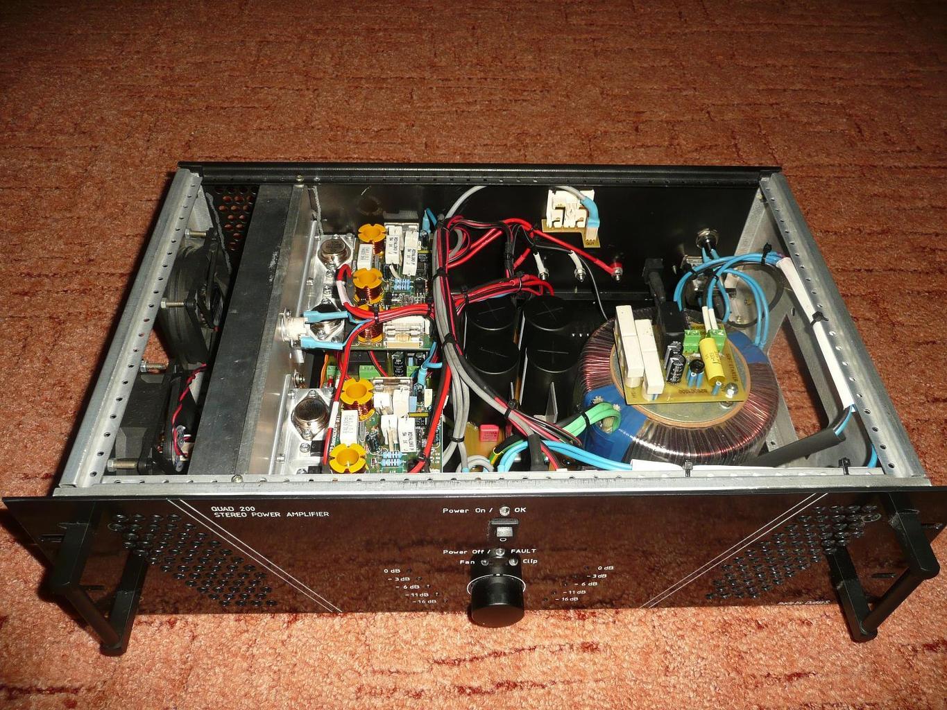

(#) dudassandor1 válasza Bencze.k hozzászólására (») Feb 24, 2013 / 1
Szia! Én így rendeztem el a QUAD-om beleit. (Hátha segít valamit)
(#) Bencze.k válasza dudassandor1 hozzászólására (») Feb 24, 2013 /
Szép munka,és szép darab.. Köszönöm az infót..
Köszönöm! Szemezgess belőle!

(#) Doncso válasza dudassandor1 hozzászólására (») Feb 24, 2013 /
Szép kivitelezés, és jó elrendezés, a venti itt jó, hogy van, a borda oldal irányú "erezete" miatt, így könyebben távozik a hő. Jól néz ki, mutatós lett. Gondolom zajnak itt sincs semmi nyoma.

(#) dudassandor1 válasza Doncso hozzászólására (») Feb 24, 2013 /

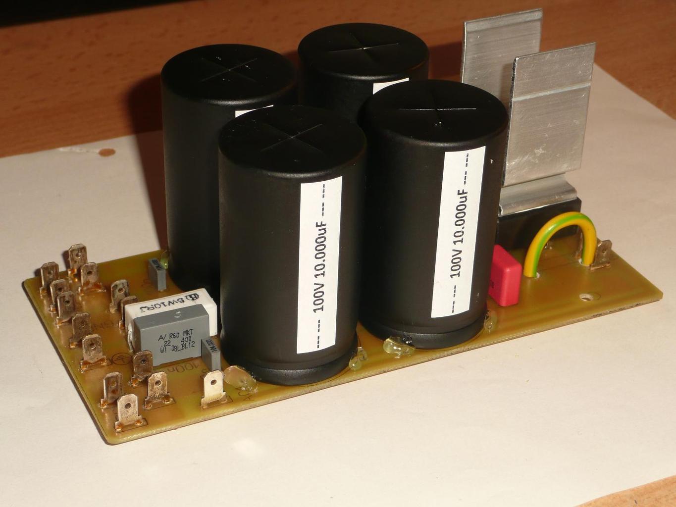

Köszi Doncso! Igen a ventilátorok kellettek bele, a borda kialakítása miatt is, meg hát ugye a borda a dobozon belül van. A zajmentességen én is meglepődtem, mert tényleg a 0-hoz konvergál. A táp szűrés és a puffer rész friss, ma került be a "rendszerbe" (tudom a takonyragasztó.... de a kondikat jól megfogja).
Ugyan ezt tapasztalom én is, ha a fülem beleteszem a hangszóróba, csak akkor hallani valami picit súgást. De elenyészően picit. Eleinte, mikor összerakáson volt a dolog, voltak alapzaji gondok de megoldódott. Mivel segédtáp is van benne és arról megy a védelem meg a hűtés, ott adódtak áthallási problémák eleinte. De a második segédtáp panel elkészítése után megszűnt a probléma. Lehet jobb lett volna egy pár menettel a toroidon megoldani a segédtápot (így utólag gondolva) de végül is rend lett így is.

60.000µF azért túlzás egy kicsit, nem? A fele is elég bőven! (sajnálnám a drága kondikat...)
(#) Doncso válasza Bencze.k hozzászólására (») Feb 24, 2013 /
Az alapzaj nem lesz zavaró, de jelen van, 1méterről nem is hallod. A szűrés több mint felesleges. A quadnak 2*10000µF tökéletesen elég. Zavar mentes nem ettől hanem a megfelelő szereléstől, kábelezéstől lesz.
