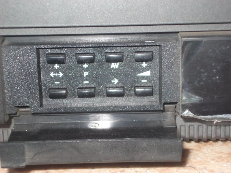

Videoton TV TS3343 a típus.
Fotót majd próbálók csinálni csak most nincs itt a tv.
Bal alsó sarokban van 6-8gomb(hangerő,csatorna,bekapcsolás,band sáv váltása)gombok ilyen lehajthatós ajtó van előtte, mellette meg a füles csatlakozó.
Várom a tippeket a hangolásra !

Köszi, de nem így néz ki teljesen más ami nekem van, szerintem ez régebbi itt a képen,
Videoton TV TS 3343 a típus ez a biztos.
Piros gomb sincs rajta.

Igen sajnos, ha nincs hozzá táv,akkor nem tudod letárolni az adókat.De ezt a fajtát lehet a régebbi infracolor távval,és az ugyanezen korú orionnal is programozni.Gyárilag a fényes tetejű VT táv volt hozzá.
(#) Tomy007 válasza BarnaPili hozzászólására (») Feb 24, 2013 /
Van egy ITT nokia tv távirányítóm ami viszi a tvt viszont ott meg a távirányitóm nincs memória gomb amúgy mindent vinne hangerő, programok stb.
Amúgy távirányító nélkül amúgy hangolni, tárolás nélkül, hogy kell? mer arra sem jöttem rá melyik kombinációkat kell hangoláshoz használni.

A ponttal a közepén lévő nyilakkal finomhangolni tudod a gépet,a sima nyíllal pedig indul a hangolás.Memorizálni a távval lehet.Jó lenne tudni,hogy kijelzős vagy OSD-s a gép.
OSD(on screen display) ha arra gondolsz, hogy már a képernyőn mutatja a feliratokat, hát nem.
"Hagyományos" bekapcsoló gomb mellett található piros ledek vannak tudod amivel a számokat írja ki.

Sikerült végre egy univerzális táv.-ra ráhangolnom a tv-t, hangerő, programok közötti váltás, sőt még a hangolás is előjött az egyik kóddal, most már tényleg csak az a fránya "M" memória gomb hiányzik(mivel ugye a tv készüléken nincs...) hogy be is tudjam memórizálni a csatornákat...
Ha még van ötlete valakinek jöhet.
Köszi az eddigieket is.
