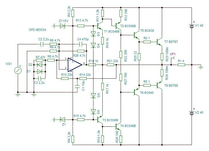

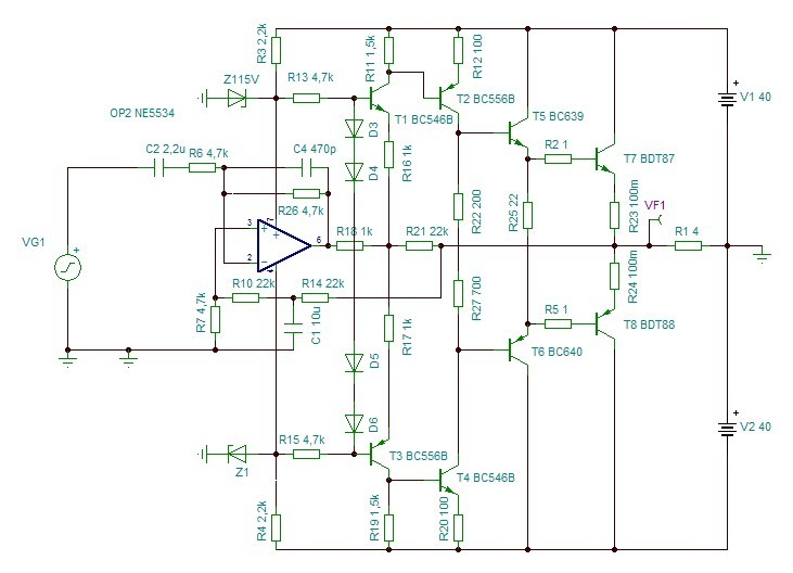

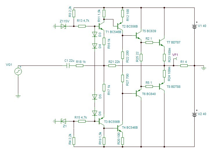

Mondtam, hogy bajaim vannak ezzel az Apex erősítővel. A power fokozatát külön is kirajzoltam, vannak benne tökéletesen felesleges és a működésben részt nem vevő alkatrészek, ezeket lehagytam a második rajzról. tekintve, hogy aOPA fázisfordítóként működik itt, ezért a negatív bemenete virtuális földpont, azaz max néhány mV feszültség lehet rajta. Emiatt azután természetesen a nem invertáló bemeneten is ugyanez a néhány mV lehet csak, így tökéletesen felesleges és érthetetlen a két diódából és kondiból álló komplexum a két bemenet közé.
Ez az erősítő a blikkfangja minden elméletnek. Kezdődik egy OPA-val ami 4x-t erősít, majd következik egy másik, ami -1-t. ( persze úgy, hogy az invertáló bemenete van meghajtva, hogy muszáj legyen elé még egy OPA... felfoghatatlan) Ez eddig két teljesen funkció nélküli felesleges OPA. ( mondjuk a második az javítja a DC hibát, na)
Majd ezután egy földelt emitteres feszültségeltoló és jön a mezítlábas feszültség erősítő fokozat, ami önmagára vissza van csatolva. Olyan amilyen, mert a hurok éppen csak az erősítésre elég. Torzít is vagy 1,5%-ot (!!!). Mivel a két OPA semmilyen módon nem vesz részt a végfokozat hibáinak csökkentésében, ezt lehet hallgatni. De minek ehhez ez a nagy cécó? A harmadik ábra szerint lecsupaszítjuk, csak a végfokot hagyjuk meg, meghajtjuk egy fejhallgató kimenetről és pont ugyanezt kapjuk 600.000 Ft-al olcsóbban....( na egy kicsit jobban fog szólni, hiszen nincsen benne a két funkciótlan OPA)

(#) reloop válasza highand hozzászólására (») Feb 27, 2013 /
Üdv! IC 1/2 nem csak jelet erősít, része a hidalásnak ami fontos lehet. IC 2/2 pedig gyakorlatilag egy DC szervó. Egy NE5532 árát szerintem ki lehet bírni.

(#) highand válasza reloop hozzászólására (») Feb 27, 2013 /
Nem az IC ára a problémám, hanem az egész kapcsolás komolytalansága. Kezdve a gerjedős klipp védővel, folytatva a hiányzó áramkorláttal ( én nem találom, persze ettől még lehet benne) befejezve az elfogadhatatlan torzítású ( szerintem), kimunkálatlan végével.

(#) highand hozzászólása Feb 27, 2013 /
Mégiscsak van benne áramkorlát ( az én modellem szerint 24A 80V tápfesznél), csak az baj vele, hogy a végtranzisztorok bétájától függ a korlátozásnál folyó áram nagysága, no meg a tápfesztől is. Márpedig a béta az nagyon hőmérséklet függő...
Ennek a kapcsolásnak, ha van egyáltalán előnye, akkor ez az áramvezérelt nagy jelű meghajtása, amitől automatikusan lágy lesz klippje, a klipp védő nélkül is. PA-ban lehet, hogy ez a fontos szempont, hogy a klipp-ben ne "reccsenjen". Ha ez volt a konstrukciós cél, akkor viszont jár a pont.

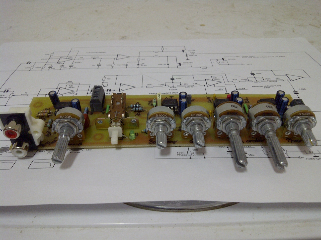

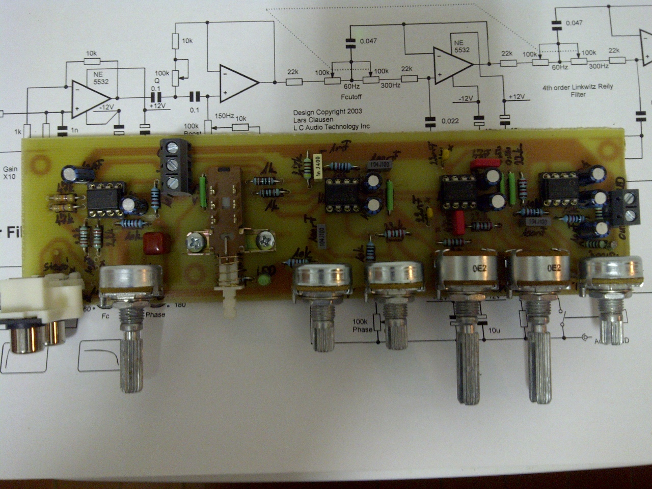

Sziasztok! Tegnap építettem egy aktív sub váltót, egy actrk nmos 400 elé. Az lenne a probléma, van egy minimális búgás, de mikor kézzel a potikhoz érek nagyon felerősödik,de ha az rca test részéhez érek minden búgás megszünik. Valami föld gond, tudnátok segíteni nekem ebben? Képeket linkelek. Az erősítő nyitott állapotban teljesen gerjedés mentes. Az erősítőben középen van egy szürke trafó, az a trafója, alatta pedig az az egy bordás panel a tápja, ami alatta van az a régi előfok,de erre szeretném cserélni.
(#) nagysasy válasza lobbooo hozzászólására (») Feb 27, 2013 /
Próbáld meg a potik házát is testelni

(#) lobbooo válasza nagysasy hozzászólására (») Feb 28, 2013 /
Össekötöttem a potik házát egy sima vezetékkel és a végét az előfok kimeneti gnd pontjába fogattam így minimális lett a zaj, de még egy picit így is erősödik, ha a potikat megérintem, de ha csak az rca test részét fogom teljesen zajmentes. Szerinted mit lehet még megpróbálni?
(#) DJ Szabcsa válasza lobbooo hozzászólására (») Feb 28, 2013 /
És ha a potik földelését oda kötöd ahova az RCA földelése megy?
(#) lobbooo válasza DJ Szabcsa hozzászólására (») Feb 28, 2013 /
