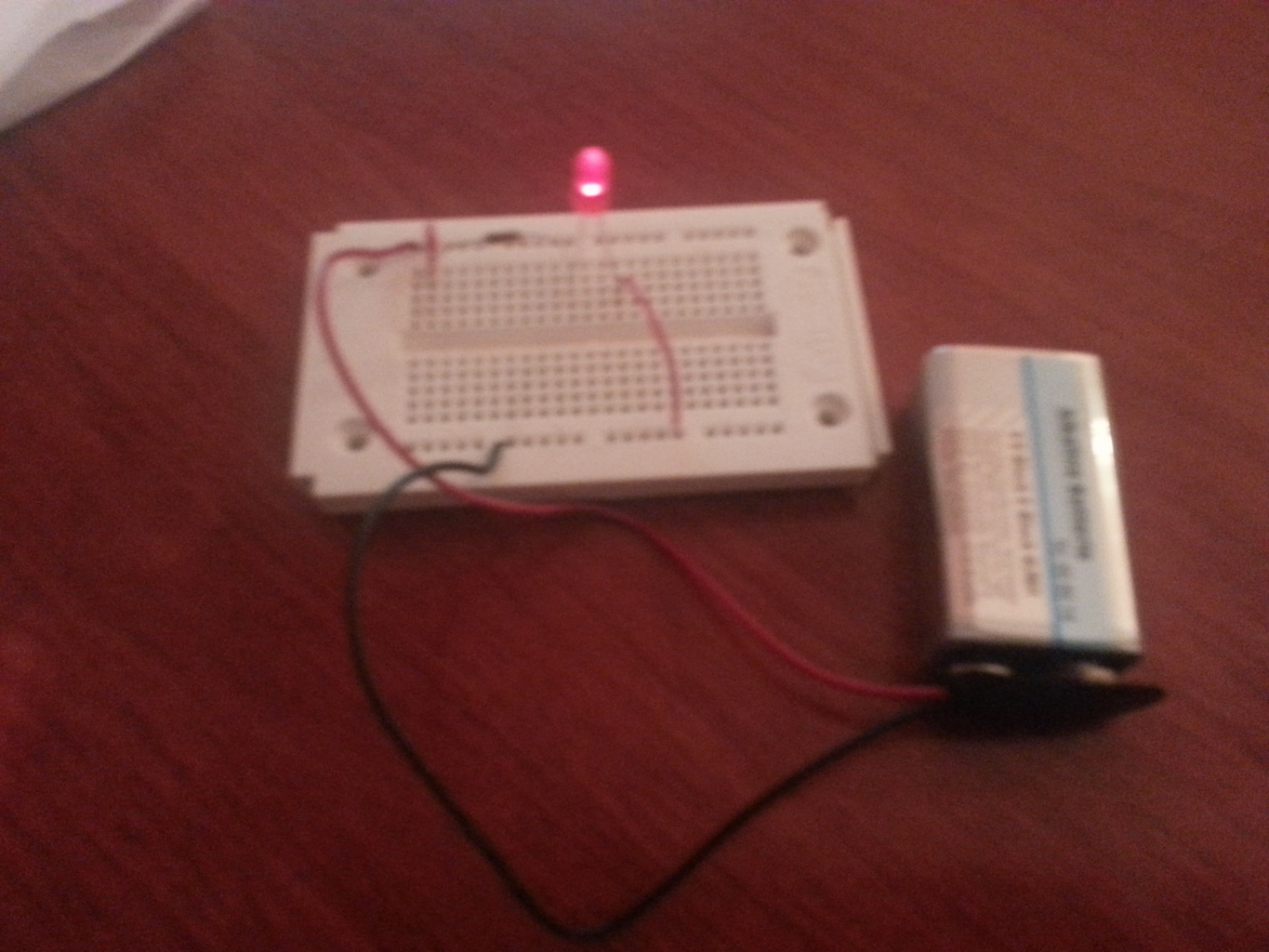

(#) bbalazs_ válasza bbalazs_ hozzászólására (») Márc 29, 2013 / 1
Hoppa! En ugyan sohasem hasznaltam breadboardot, de abban hogyan vannak az osszekottetesek? Nem eppen erre merolegesen kellene allnia es a ket vezetosavnak egy elcsuszasban lennie?
Ezert nem hasznaltam en sohasem ilyet, ha lenne pakad, kozben megtanulnal forrasztani is.
Es egy tenyezo (a kontakthiba) egybol kiesne.
Szoval at kellene vizsgalnod, hogy ahova drotot dugsz, az tenyleg atvezet-e es nincs-e rovidzar.
Most igy elnezegetve, nem kozepen kellene lennie a diodanak? Tehat azt a szelesebb kozepso savot kene athidalnia, nem?
Minel tobbet nezem, annal kevesbe ertem a breadboardot, semmi jel nem mutatja, hogy mi es hol erintkezik... mindegy, ha ramersz a LED helyere es ott nem talalsz feszultseget, akkor az van, amit mondtam. Ha van fesz, akkor a led rossz , hibas a polaritasa vagy tul sok neki az 1K.

(#) proli007 válasza bbalazs_ hozzászólására (») Márc 29, 2013 / 1
"Most igy elnezegetve.." Jé tényleg a Led így rövidzárban van...
(#) snowboarder hozzászólása Márc 29, 2013 /
Nos, nagyon _NAGYON_ szépen köszönöm. Ezért vagyok én egy óriási nagy kezdő! Igen, igazatok van és most már számomra is teljesen nyilvánvaló! A LED rövidzárban van/volt!
Köszönöm mégegyszer!
Igy már minden világosabb!
(#) proli007 válasza snowboarder hozzászólására (») Márc 29, 2013 / 1
Egyben homályosabb is.. Hova lett az áramkorlátozó ellenállás? Eltűnt a ködben?

(#) snowboarder válasza proli007 hozzászólására (») Márc 30, 2013 /
Homályosabb lett mert ha vakuztam akkor nem látszott a leden hogy ég. Így vaku nélkül pedig homályos... Az ellenállás is ott van csak nem látszik.
