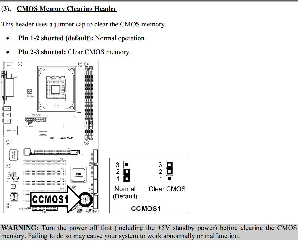

(#) mraulajos válasza zsompi hozzászólására (») Ápr 7, 2013 /
Nem sípol, eddig azt is csinálta, jelezve hogy vette a két memória kártyát. Videó kártya AGP, azt is kivettem, visszaraktam. Minden érintkező gyanús hibát próbáltam elhárítani.
(#) mraulajos válasza laszlokunstar hozzászólására (») Ápr 7, 2013 /
Sajnos nem tudom leírni a hiba üzenetet, mert most már nem látok semmit. Nem gondoltam hogy így fogok vele járni, hogy nem szól hozzám. Az elem csere megtörtént, mielőtt írtam. A piros led, ami jelzi hogy dolgozik a gép, folyamatosan pirosat világít.

(#) zsompi válasza mraulajos hozzászólására (») Ápr 7, 2013 /
Egy BIOS (CMOS) resetet megpróbálhatsz még! Nekem szokott segíteni.
Megpróbálnám, ha segítene valaki annyit, hogy hol van az a pont az alaplapon,ahol ezt meg lehet csinálni.
Találtam az alaplapon egy három lábú jumpert, az van oda írva, hogy CMOS I. A középső, és a bal szélső lábon van. Ezzel lehetne resetelni,
Csináltam egy képet, nem tudom kivehető e belőle valami.? (KMOS I)
A hozzászólás módosítva: Ápr 7, 2013
(#) nedudgi válasza mraulajos hozzászólására (») Ápr 7, 2013 /
Igen. Húzd ki a konnektorból, rakd át a másik kettőre, igyál meg egy sört, rakd vissza az eredeti helyére, és mehet a konnektorba. Bár nem látszik még a kép...
Már látszik. Az lesz az.
(#) zsompi válasza mraulajos hozzászólására (») Ápr 8, 2013 /
Igen az-az, ki kapcsolod a gépet, átt rakod a másik két tüskére párszor meg próbálod be kapcsolni a gépet (nem fog be kapcsolni "elvileg"), majd vissza rakod az eredeti helyére és indítod a gépet!
Várom a fejleményeket.
Ja és ne felejtsd el majd a bios-ban az időt, dátumot, és a boot sorrendet be állítani!
A hozzászólás módosítva: Ápr 8, 2013
(#) mraulajos válasza zsompi hozzászólására (») Ápr 8, 2013 /
Köszi, egy kicsit későn olvastam a hozzászólásod, már odaadtam egy kicsit hozzáértőbb szakinak. A nedudgi javaslata nem vált be, ugyan úgy nem indult továbbra sem. Köszi a tanácsokat mindenkinek, ha lesz további fejlemény referálok.
(#) eSDi válasza zsompi hozzászólására (») Ápr 8, 2013 /
„átt rakod a másik két tüskére párszor meg próbálod be kapcsolni a gépet (nem fog be kapcsolni "elvileg")”
Na pontosan ez az amit nem kellene! Rossz esetben akár kárt is okozhat.

(#) nedudgi válasza mraulajos hozzászólására (») Ápr 8, 2013 / 1
A CMOS kisütés állásba tett jumper esetén a bekapcsolás az adatlapok szerint tiltott. Ezért írtam azt a sörözést.
(#) zsompi válasza nedudgi hozzászólására (») Ápr 8, 2013 /
Nem kisüti hanem alaphelyzetbe állítja a bios-t!
(#) Dj Decybell válasza eSDi hozzászólására (») Ápr 9, 2013 /
Miféle kárt?
(#) eSDi válasza Dj Decybell hozzászólására (») Ápr 9, 2013 /
Mivel a CMOS RAM a déli hídban foglal helyet (nem pedig a BIOS EEPROM-ban, ami könnyebben cserélhető lenne), ezért rossz esetben a déli híd CMOS RAM - reset és RTC áramköreit károsíthatja. Sajnos sikerült találkoznom már ilyennel.
Jó esetben csak abnormális működést generál, ezért kell kikapcsolt és áramtalanított helyzetben elvégezni a CMOS reset-et, mint azt ahogy minden alaplap kézikönyve írja.
Ez oké, de te a bekapcs gomb megnyomására irtad a sérülékenységet. Vagyis csak félreolvstál fentebb.
Szerintem félre értetted zsompi hozzászólását.
Ezt írta kicsit érthetőbben: "...átrakod a másik két tüskére a jumper-t, majd párszor megpróbálod bekapcsolni a gépet..."
Magyarul azt javasolta, hogy CMOS RESET állapotban indítsa el párszor a gépet, ami persze nem javallott.
A hozzászólás módosítva: Ápr 9, 2013
(#) zsompi válasza eSDi hozzászólására (») Ápr 9, 2013 /
Nem javasolt de stendby módban simán át rakva a jumper-t nem minden esetben reseteli!
(#) eSDi válasza zsompi hozzászólására (») Ápr 9, 2013 /
Se bekapcsolva, se stand-by módban nem illik átrakni a jumper-t. Sem pedig átrakott jumper-nél bekapcsolni a gépet.
Persze, hogy nem reseteli, ha egyszer megkapja a stand-by feszültséget a déli híd...
