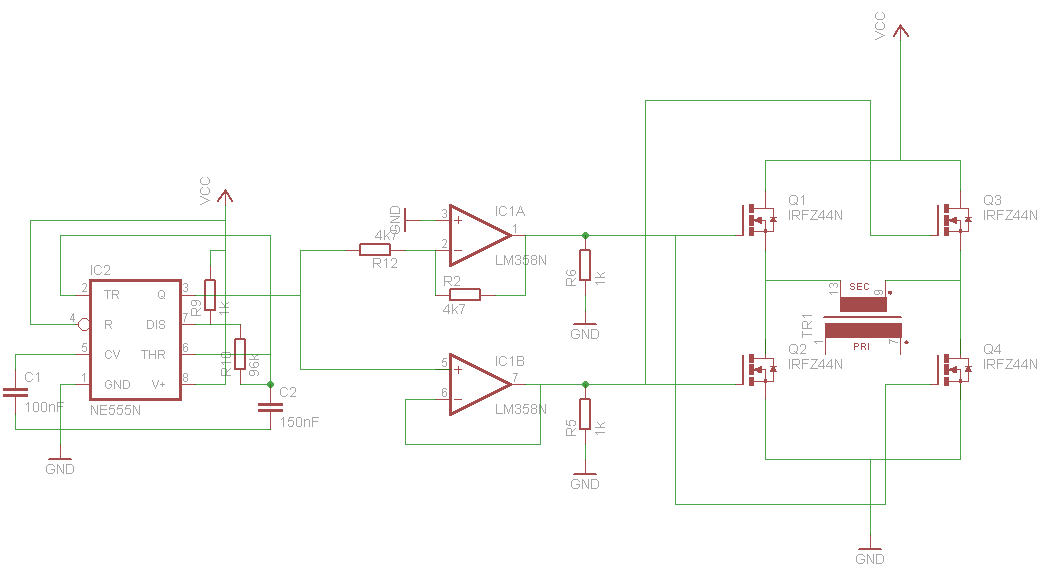

(#) luluzulu hozzászólása Ápr 22, 2013 /

(#) Pety_ válasza luluzulu hozzászólására (») Ápr 22, 2013 /
Q1 és Q3 biztos hogy kinyit? Én most építetem 2 példányban (csak a vezérlést, a végfetek még utaznak) 4069-el tökéletessen működik. Igaz 2darab prímerrel ellenütemben hajtva(több tekercs kell, de a felső oldali feteket megspórolja az ember).

(#) luluzulu válasza Pety_ hozzászólására (») Ápr 22, 2013 /
Nekem muszáj hídban dolgoznom mert a trafóm az fix.
Nincsenek P FET-eim ezért nem használhatome kapcsolást
Rt 1M ohm - Ct 10n , párossal 70Hz az adatlap szerint. Nagyobb kondit szerinten nem érdemes beépíteni. Nem ismerem ezt az ic-t, csak belestem az adatlapjába. Ettől függetlenül lehet hogy alkalmas a feladatra.
Nekem az a lényeg hogy a 80W-os hűtőszekrényem működjön.
6* túl áramra számolok induláskor remélem elég az 480W 12V-on 40A amire az IRFZ44N izzadva, de ki kellene hogy bírjon, aztán meg azt a 9A el kellene hogy viselje hosszú ideig.
70Hz-el hogy viselkedne az 50Hz trafó + a hűtő kompresszora ?
Itt azt írják működik 50Hz-el:
Ne keverd össze! Amit linkeltél(az enyém is) kép, négyszög hullámot állít elő! A hűtőszekrény nem biztos hogy örül neki! Még a módosított színusz is kétséges, aminek a lapját belinkelted.
A trafó örülne a 70Hz-nek mert nem lenne olyan nagy a gerjesztése. A motor(kompresszor) ha elindulna 40%-al gyorsabban forogna, de egy kicsit gyengébb lenne.
(#) luluzulu válasza Pety_ hozzászólására (») Ápr 23, 2013 /
Négyszögről működik azt már próbálgattam. Mivel van itthon egy inverterem de csak 200w-os így nem bírja meg indítani, a védelme letilt. Úgy működik, hogy 220-ról megindítom majd átkapcsolom az inverterre.
