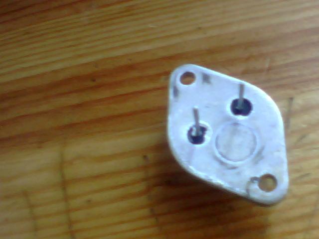

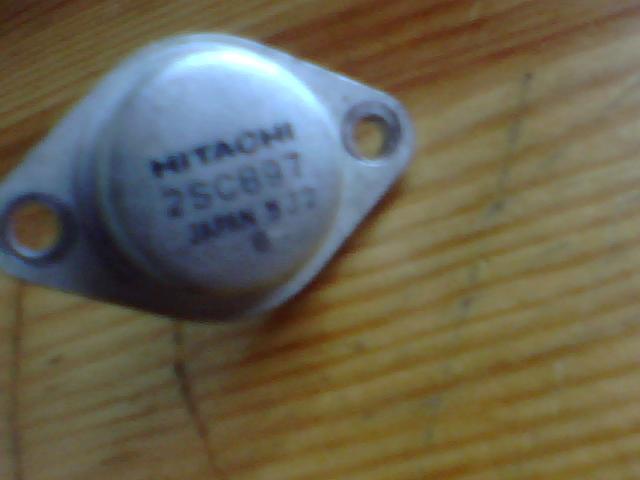

Sziasztok!Segítséget szeretni kérni hozzá értő emberektől.Van egy Sharp optonica sm3000h típusú erősítőm ami következő jelenséget csinálja.Be kapcsolom az erősítőt és néhány másodperc múlva kattan egyet és le kapcsol és ha kapcsolgatom a hangszín szabályzót akkor a relé tilt és ki be kapcsol a képen aszt hangszín szabályzót mozgatom akkor kattog a relé és nem áll meg zöld fénynél vissza lekapcsol pirosra.Az erősítőre semmi nincs rákötve.Nem tudom mi lehet a baja vagy valami gyenge lenne benne vagy valami érintkezési hiba lehet nem tudom.
Rengeteg erősítős topik van, ezért nem kellett volna nyitni egy témát. Amúgy valószínű, hogy DC van a kimeneten, nem szimpla kontakthiba lesz.
Szedd szét, nézd át a forrasztásokat, kimelegedett forrasztás lehet.
Nagyítóval az egész panelt vizsgáld meg, első lépésre ezt javasolnám.
Köszönöm a válaszokat és elnézést az új topik miatt.Szét szettem az erősítőt és a bal oldali végfoknál a panelt ki vettem és akkor jó nem kapcsol le és folyamatosan ég a zöld fény.viszont a panelt el kezdem mérni műszerrel,de nem nagyon értek hozzá, annyit mondtak ,ha mérek vele ha sípol akkor nem jó ha számokat mutat akkor jó na én el kezdtem mérni de semmi ,mindre mutat számot és ugyan így megmértem a tranzisztorokat és arra is mutat számokat ugyan annyit mint a jobb oldali.
Tisztelt Buvarruha! Szeretném megkérdezni mit jelent az hogy dc van a kimeneten mert sajnos én nem értek hozzá
Tisztelt CHZ! Szét szettem a panelt átvizsgáltam hozzá értő ember újra átforrasztgatta ,de akkor is csinálja.
Kevés az információnk, mérni kellene.
Panelről egy jó felbontású kép sem ártana.
Jajj.
Így elég messziről indulunk, hogy számokat mutat a műszer... ![]() Igen valószínű, hogy egyenáram mérhető a hangfal kimeneten. Egyenáram nem juthat hangszóróra így bekapcsol a védelem. Ha van műszered, először 200 Volt DC re állítva meg kéne nézned mennyit mutat amikor még nem kapcsol ki a védelem. A hang(falat)sugárzót kösd le róla, de ha úgy túl hamar lekapcsol a védelem akkor hagyd rajta. valószínüleg folyamatosan nőni fog. A hozzászólás módosítva: Júl 8, 2013
Először is köszönöm a hozzá szólásokat.Csináltam képeket a erősítőről és a panelről is viszont az erősítőt bekapcsoltam és megy több mint fél órán keresztül és utána ma gátol lekapcsol.Áram alatt hangszóró csíptetőbe bedugtam a mérőt 200volt dc-re állítva és 00.5 -öt mutatott és nem ment se lejeb se feljebb a hűtőborda viszont iszonyatosan meleg volt .A panelt ha kiveszem akkor mérő nem mutat semmit csak 000-át.Sajnos ettől jobb képet nem tudok csinálni.
Mérned kellene, ezt helyetted nem tudjuk megcsinálni. Tápágakban áramot kellene mérni, végtranzisztorokat kiforrasztani és megmérni diódavizsgálóval (B-E, B-C, E-C). A meleg hűtőborda és a kimeneti DC zárlatos végtranzisztorra utal.
Hello! Köszönöm a válaszodat. Azt szeretném kérdezni, hogy ezt a végfoktranzisztort hogyan kell mérni műszerrel ha lehetséges?
