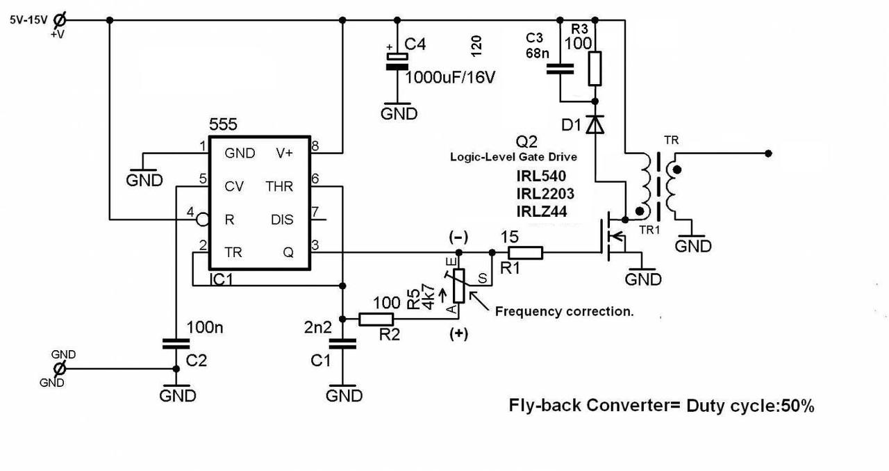

(#) nyemi válasza z3r0 hozzászólására (») Máj 11, 2013 /
Ez a legjobb megoldás.
A potival pontosan betudod lőni a frekvenciát a trafóhoz, és végig 50% marad a kitöltés.
Mert mint tudjuk flyback-nál ez kötelező.
Felejtsétek el a tranzisztorokat is, ide a MOS-FET a megfelelő, a hatásfok szempontjából.
Üdv nyemi

(#) erdgab válasza z3r0 hozzászólására (») Máj 11, 2013 /
Lassú a töltőkör,azért ad csak olyan sokára szikrát.Az 555 körben a 470 ohm helyett tegyél 220 ohm a 6,8k helyett 2,2k ellenállást,vedd ki az 1N4148 diódát,nem kell, a 100nF kondi marad,a 2x100 ohm helyett tegyél 220-270 ohm ellenállást.A kisütőkörből vedd ki az 1M trimmert,tegyél helyette átkötést,más minden marad.A frekvenciád kb. 3kHz lesz,az áramfelvétel kb. 160mA,de ez feltölti akár a 47µF/450V kondit is és nagyjából 1 másodpercenként fog szikrázni.A szikraközzel vigyázz,nélküle akár 8-10 cm is lehet a szikra és a trafónál fog átütni a jobbik esetben.

(#) nyemi válasza erdgab hozzászólására (») Máj 11, 2013 /
Hát ..... szerintem nyugodtan el lehet pedig felejteni.
Alacsony feszültség -nagy áram- nagyfrekvencia, akkor MOS FET.
Nagy feszültség -nagy áram -nagy frekvencia, akkor IGBT. (vagy itt is fet)
Másban nem is szabad gondolkodni, 2013 írunk.
A hozzászólás módosítva: Máj 11, 2013
