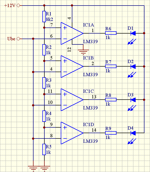

Igazából egy olyan áramköre van szükség, amely különbő feszültségszinteknél kapcsolja be a ledeket egymás után. Ezt egy rakás komparátorból is ki tudod rakni. Pl. lm339et használva 16 ledet 4 tokkal meg lehet hajtani - ez kicsit nagyobb nyákot fog eredményezni, de az biztos, hogy könnyebben beszerezhető és ócsóbb is. :yes:

A működési elv a következő:
Az R1-R5 ellenállások egy feszültségosztót alkotnak, a feszültségek ebben a beállításban 1, 2, 3 és 4 volt. Amikor egy komparátor -bemenetén a feszültség eléri a + bemenetén levő feszültséget, akkor annak kimenete földre kerül, és az áram átfolyik a hozzá tartozó leden. A komparátorok száma tetszés szerint növelhető. A bemenetre az átalakítanó feszültséget kell kötni - jelen esetben a hőmérséklettel arányos feszültséget. (erre is van sokféle kapcsolás, de pl. az előzőben szereplő termisztort is be lehet rakni, csak azt nem akartam betenni, mert nem ismerem a paramétereit)
