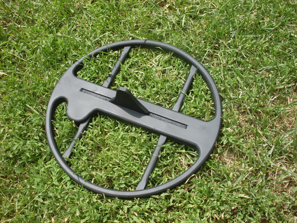

Csinálgattam magamnak az új gépemhez egy új fejsablont is. Talán nem hasonlít egyik géphez sem.
Egyedi valóban. Annak van jelentősége, hogy a merevítőpálcikák nincsenek síkba a többi résszel? Vákuumozod, vagy belemarod egy lapba és bele melegíted?
A merevítő pálcák a könnyítés miatt vékonyabbak. Ez vákuumozáshoz lesz sablon.
próbáltam megkeresni azt a szuper könnyű és merev gyantát de nem sikerül, azt tudom, hogy a farix kft-nél mutatták és kék színü volt. Úgy emlékszem a zsugorodása is minimális. A súlya olyasmi volt, mint a puhafának. Érdemes lenne kipróbálni.
Nem csak azt kell nézni egy gyantánál, hogy milyen tömegű, hanem azt is, hogy mekkora a hőtágulása, és mennyire tartja a keménységét, merevséget melegben. Mert ugye, azt a gépet bent hagyja az ember az autóban, nyáron, és ott nem kevés meleget kap.
Az epoxi gyantáknál nem szokott sok lenni a zsugorodás.
Ez szerintem valami szerszámgyanta volt, azok nagy hőállóságuak és forgácsolással megmunkálhatóak, tehát elég kemények, a zsugorodása is minimális volt. De ami 60 fokon lágyol az valami speciális...vagy gagyi. Egyszer bemegyek már és megkérdezem, ott elég részletes adatlapjaik vannak a termékeknek (mert ugye az ellenőrizhető gyártó, minőség...
Bár meg kell hogy mondja, multkor vásároltam az Auchanban egy kétkomponensű epoxit, valami 300kg/cm2 írtak rá. Majd lemérem, mert gyanús hogy tudja, persze az hozzá tartozik, hogy min, mert pl egy Al felületen biztos többszörösét tudja, mint egy PVC vagy ABS-esen. Az expi fején tört el a fül, azt javítottam vele, de rövidesen csinálok neki egy tök új fület, majd teszek fel képet, hogyan oldom meg spec tizen ezerforintos ABS ragasztó nélkül..

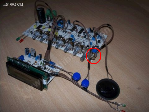

Van egy jó hírem: Sikerült megépítenem a Delta Pulse-t, csináltam egy próba tekercset és ki is próbáltam. Az első következtetések: Ha fém tárgyat rakok a tekercs kellős közepébe, akkor nem jelez. Viszont ha megmozdítom a fémet, akkor egyből jelez. Ez működik úgy is, ha egy adott magasságban lóbálom a fém tárgyat a tekercs egyik oldalától a túloldaláig. Akkor is jelez. De abban a pillanatban, ha megállítom a tekercs felett a lóbálást, akkor nem jelez.
Most hogy megvan a próba tekercs szeretném megcsinálni a végleges tekercset és ehhez szeretnék segítséget kérni. Voltam a Tesco-ba, ott csak szilikon alapú ragasztót találtam. Ez mennyire lenne jó? Valaki a Siloplast-ot ajánlotta. Ez mennyire jó? Valaki meg púrhabot. Ez mennyire jó ötlet? Aztán ti írtátok, hogy epoxi vagy múgyanta a legideálisabb választás, amihez kell sok üvegszál. Üvegszálat hol lehet kapni? Üdv!
A DP nem szokott ilyen gyorsan működni a kapcsolásban megadott értékekkel. Ott a T4 és T6, R29, R30 környékén nézzél körül.
A fejkészítésnél a sziló és a purhab felejtős. Olcsón tudsz venni festékboltban poliésztergyantát, ami megfelel a PI gépek fejének, és ugyanott üvegszál szövetet. A szövetet szétbontva megkapod a megfelelő üvegszálat.
Nézegettem a kapcsolást, és arra jöttem rá, hogy az eladó, akitől kaptam az alkatrészeket, az BC557 helyett BC558-asat adott helyettesítőként tranzisztort. Megnéztem az adatlapjaikat és én úgy láttam, hogy az a különbség köztük, hogy a BC557 50V-os a BC558 pedig 30V-os. A másik: van ugye a R23,R24 és R25,R26 amiknek nagyon pontosnak kell lenniük. Na mármost nekem 1%-os tűrésű ellenállásaim vannak beforrasztva. Gondolom ez nem annyira gond.
Légyszi mondjátok meg nekem, hogy a Delta Pulse kapcsolásán mi ez az átkapcsoló? Mi a funkciója?
A kapcsoló az az automata, és a kézi hangolás választó kapcsolója. A nyomógomb az autó hangolás nullázója, a megnyomásával nem kell kivárni az autó hangolás kihangolódását, a gomb megnyomásával egy pillanat alatt kihangolja magát.
Az egy százalékos pontosságnál már szerintem tökéletesen kell a gépnek működnie. A tranzisztorok helyettesítése is rendben van.
Most néztem, hogy hogy néz ki az üvegszál és azt akarom kérdezni, hogy ezt a tekercs köré kell tekerni vagy mi? És utána körbe gyantával?

Sziasztok! Valaki el tudná magyarázni részletesen, hogy hogy kell az öntést csinálni PI gép fejéhez? Mert kerestem videókat Youtube-on, de nem találtam semmit. Konkrétan az üvegszál alkalmazását nem értem, hogy hogyan kell (és mi köré) tekerni.
Az üvegszál a gyantában olyan, mint a betonban a vas. Az nélkül egy rideg, törékeny anyag. Az üvegszálból lehetőleg minél többet tegyél a gyantába. Egész szálban is, és apróra metélve is. Minél több, annál jobb.

Egy fejet csináltam az újabb sablonnal. Szokni kell. Ilyen Szép nyákot csináltál. Elolvasgatva a dokumentációdat, és a képeket nézegetve, fontolóra veszem , hogy a jövő évben rendet teszek a műhelyemben.
