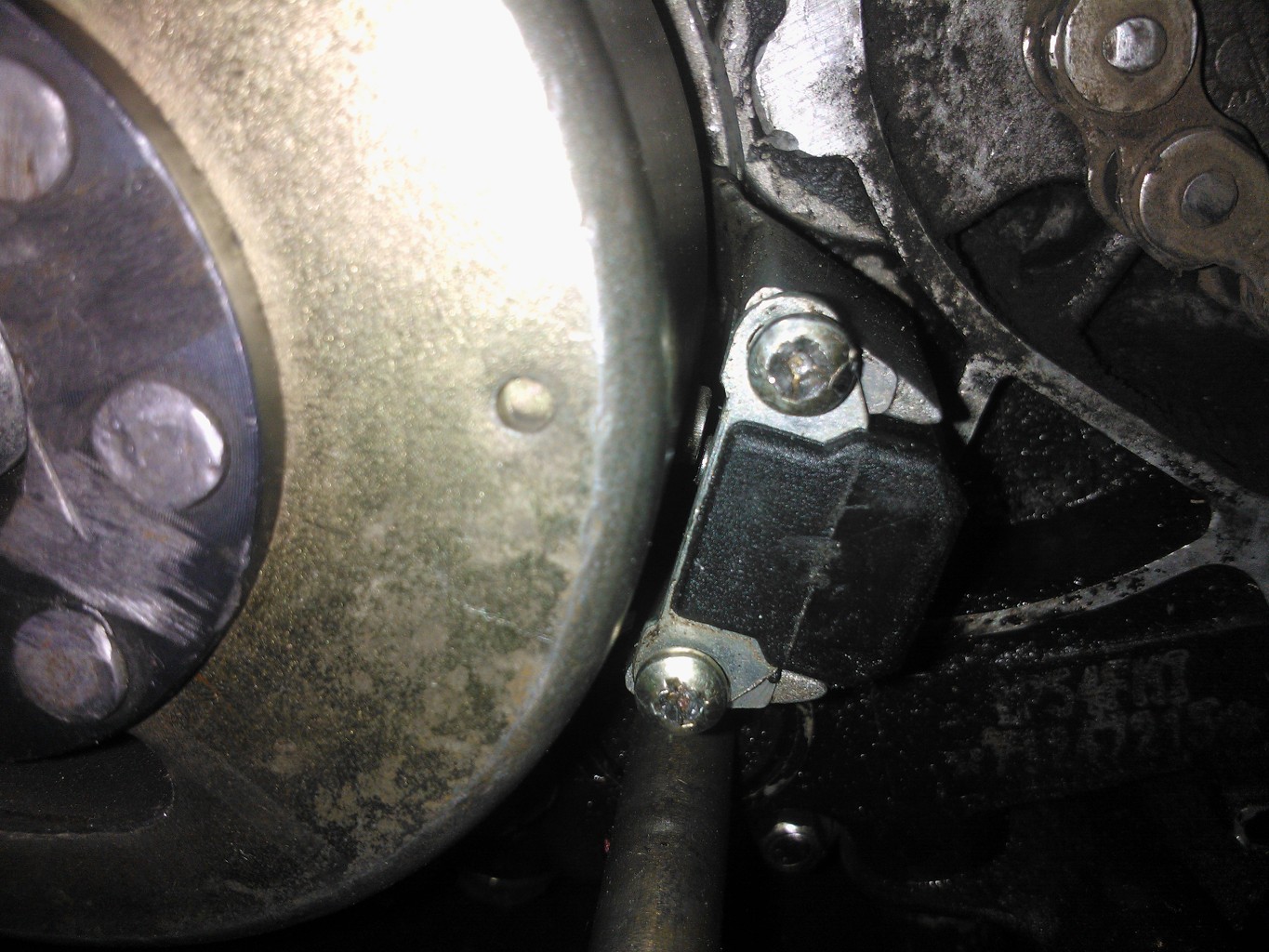

(#) nyemi válasza mikroferi hozzászólására (») Júl 7, 2013 /
Sehogy. Hanem ugyan úgy impulzus tekercsről kéne járatni , és valahogy úgy illeszteni mint a Gompy félét.
De mutass már létszíves egy képet, a jeladó részről a lendkeréken.
Hogy lássam mik a lehetőségek és hogy is kéne megoldani.

(#) mikroferi hozzászólása Júl 8, 2013 /
Jó reggelt mindenkinek!Nyemi!Itt vannak a képek!

Hány fokkal van holtpont előtt a jeladód?
(#) mikroferi válasza watt hozzászólására (») Júl 8, 2013 /
27 fokkal és amint fentebb látod a fényképeken csak egy 5mm átmérőjű "jel" van,nem hosszú mint egyes típusokon.
(#) watt válasza mikroferi hozzászólására (») Júl 8, 2013 /
Igen, de ez pont elég a folyamat elindításához. Az érdekes, hogy csak 27°, mert ez azt jelenti nyílván, hogy ettől csak kisebb előgyújtást adhat az áramkör (láttam itt már 30°os értékeket is). Az is problémás lehet, hogy sokkal kevesebb idő marad a számításokra, ezért nehezebb hozzá megírni a programot. Előny, hogy a szűkebb időtartomány nem okoz gondot az alsó fordulatokon indításkor. Valószínű. hogy 5-25°között kezelni tudja egy PIC, de én akár 90°-al is előrébb tenném a jelet, de 45°-al biztosan.
