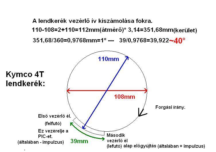

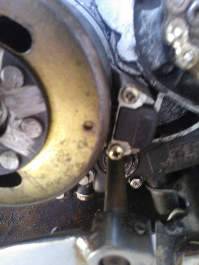

Kicsit nekem soknak tűnik alapból a 28 fokos előgyújtás.A mellékelt képeken a két vonal közt 28 fok van, de azt nem értem,hogyha az első vonalat vonalba rakom a tömbön lévő csíkkal,az induktív érzékelő és a mágnes közel sincs egy síkban,ahhoz még kell 10 fok.Most én értem félre vagy akkor tényleg nem az az előgyújtási szög.Ezt hogy lehet megállapítani?Azt tudom hogy a lendkerék kerülete 348 mm.Tehát 348/360 = 0.9666 mm,tehát ennyi mm 1 fok.Ha az érzékelőt és a mágnest pont egy síkba tekerem és megmérem a felső holtponti jel és a tömbön lévő jel közti hézagot és felszorzom,megkapom a fokot?Lehet nem is a kapcsolásom rossz hanem a 28 fokos előgyújtás nem is annyi?
A hozzászólás módosítva: Júl 7, 2013
(#) nyemi válasza mikroferi hozzászólására (») Júl 7, 2013 /
Jó reggelt szia.
A lendkerék vezérlő ív milyen hosszú??
(#) mikroferi válasza nyemi hozzászólására (») Júl 7, 2013 /
Szia!Először is szeretném megköszönni,hogy ilyen segítőkész vagy és nem küldesz el, hogy tanulj alapokat meg stb....A vezérlő jel egy kb 4mm (majd lemérem pontosan) átmérőjű kis kör,nem egy hosszú vonal!Egyébként azt akarom megtudni,hogy hány fokon van az előgyújtás alapból,mert ezt meg kell adni a windowsos programban,ugye ebből indul ki minden.

Amúgy gyertya ki, Helyére indikátor óra. Akkor megtudod a jel és a dugó helyének összefüggését. Azaz a felső holtponthoz való helyzetét. A motor dokumentációjában kell lennie utalásnak, hogy hány mm az hány fokot jelent. Minden más esetben dinamikus mérést alkalmazunk. Stroboszkóp, szögmérő.
(#) mikroferi válasza pjg hozzászólására (») Júl 7, 2013 /
Motor dokumentációm nincs,de megvan a felső holtpont,csak azt nem tudom hol a jel.Elméletileg akkor van jel ha az induktív tekercs és a lendkeréken lévő vezérlő bütyök pont egybeesik?Mert akkor megmérem a különbséget és kiszámolom a szöget.
