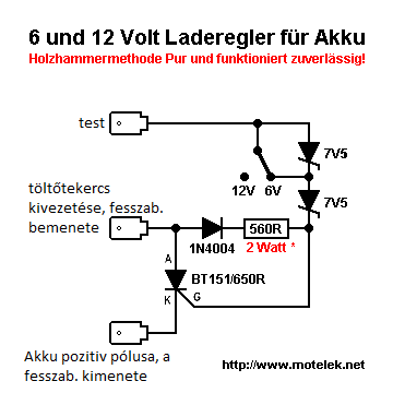

(#) HA3GX hozzászólása Jún 9, 2013 /
megszeretném építeni ezt a kapcsolást, csak a kivezetésekhez írt magyarázó szöveget nem értem, mert németül nem tudok. Melyik, mit jelent?
(#) hibbantpasi válasza HA3GX hozzászólására (») Jún 9, 2013 /
MASSE: test ; LadeAnker, Eingang: töltőtekercs kivezetése, fesszab. bemenete ; Akku+, Ausgang: Akku pozitiv pólusa, a fesszab. kimenete.
üdv: hp
(#) HA3GX válasza hibbantpasi hozzászólására (») Jún 9, 2013 /
Mennyivel egyszerűbb így!

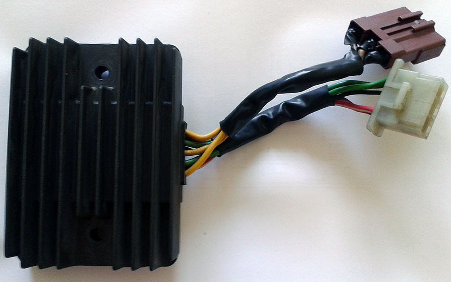

(#) BlackStar hozzászólása Jún 17, 2013 /
A képen látható feszültségszabályzóról (SH579GA) szeretném kideríteni hogy működik.
Hogyan lehet kimérni és megállapítani hogy hibás vagy nem?
Válaszokat előre is köszönöm.
