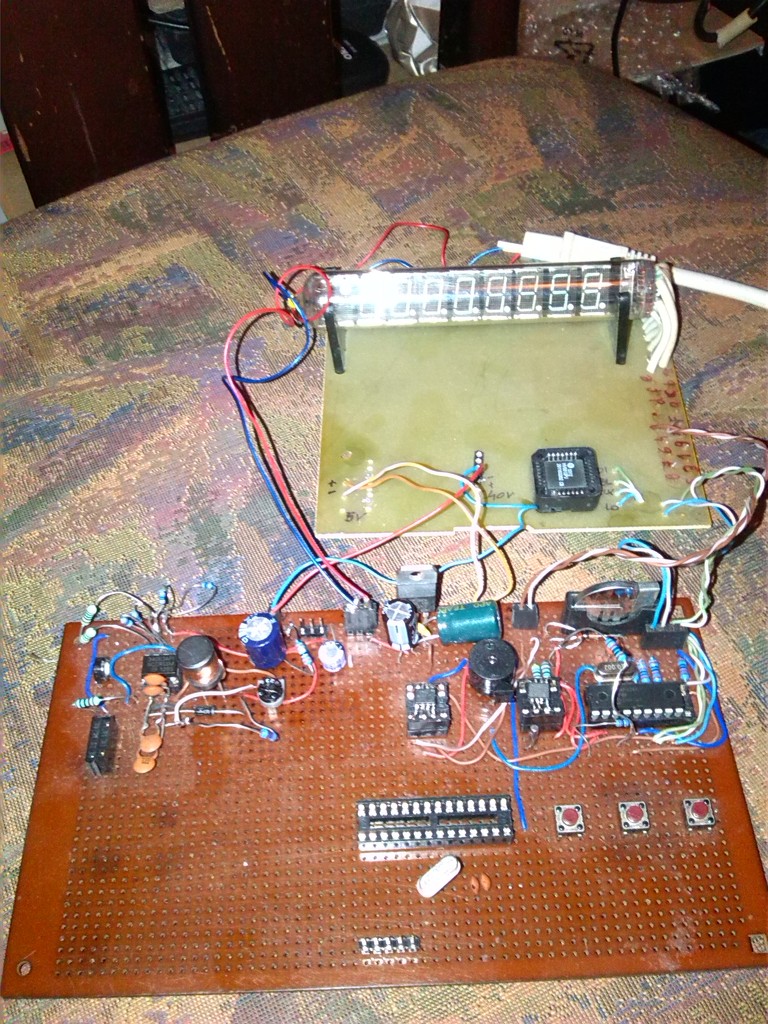

Ide kívánkozik az iv-18-as próbapanelem is.

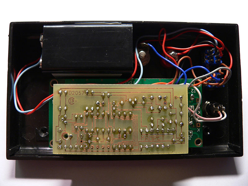

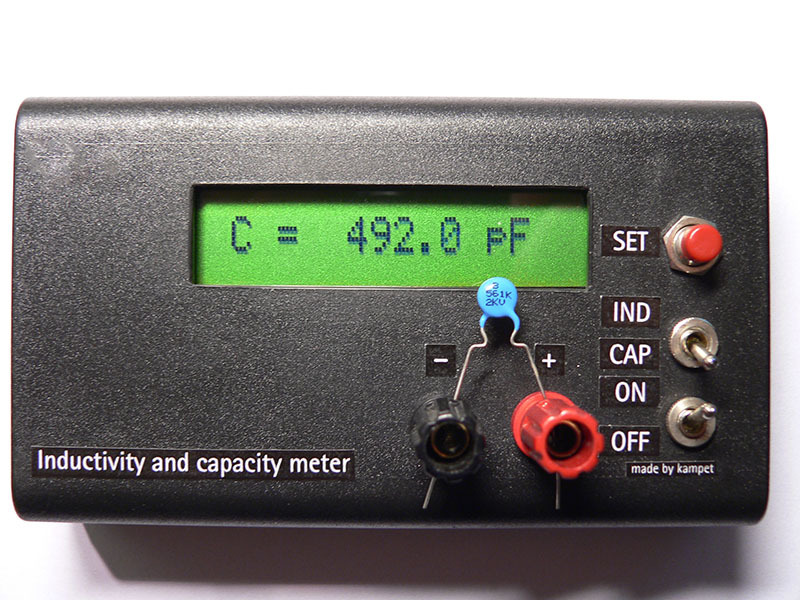

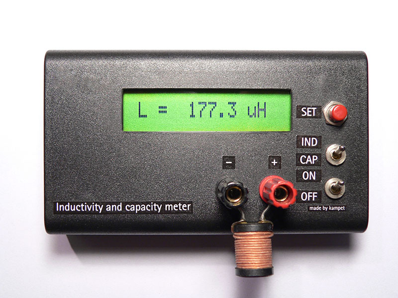

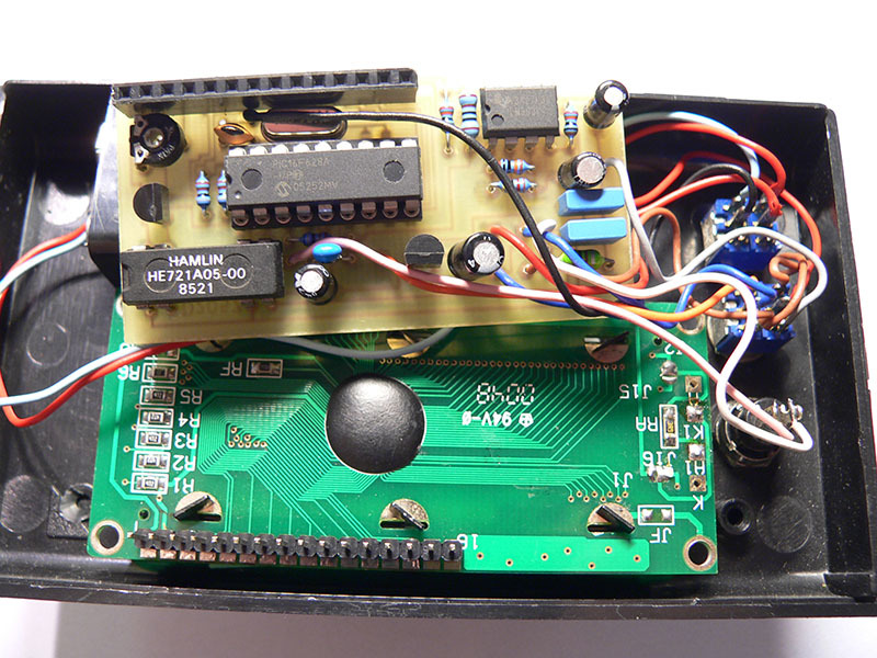

(#) umkumiut hozzászólása Jan 20, 2014 /
Általam (után)épített tekercs/kondenzátor mérő műszer. Sokféle változatban fent van a neten.
Eredetileg 16F84 dolgozott benne, 16F628-ra kicsit módosítottam az eredeti firmware-t.
(#) vicsys válasza umkumiut hozzászólására (») Jan 20, 2014 /
Ha most elkezditek a magyar vs. angol feliratok vitát, morcos leszek!
Szép lett, gratula!

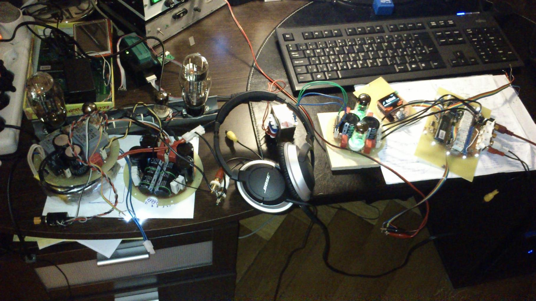

(#) dk1 hozzászólása Jan 21, 2014 /
Csatlakozom az imidzsrombolós vonulathoz és én is "büntetem" szegény Zoli_bácsit is
Azért az én "gömbjeim" sem voltak mindig gömbök és szépek. Ez a -1. példány, ahol a részegységek összeértek egésszé. Na jó, a füles erősítőm is a képen van, ami - idő hiányában - még mindig ugyanígy néz ki
(#) vicsys válasza dk1 hozzászólására (») Jan 21, 2014 /
Ja, erről volt már kép, akkor is nagyot tetszett!
(#) enree válasza dk1 hozzászólására (») Jan 21, 2014 /
Te ipari tanuló vagy ehhez képest!

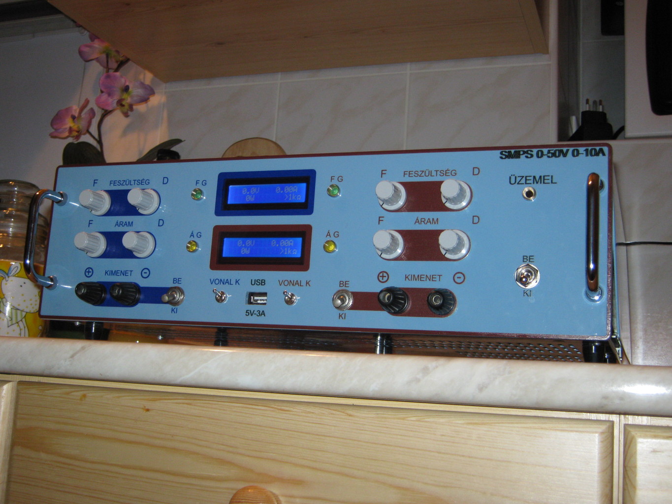

(#) Melphi hozzászólása Jan 21, 2014 / 3
Szeretném nektek megmutatni készülő tápegységemet, Attila86 SMPSII egységek lesznek benne.
Nem kevés pénzt és energiát fordítottam eddig rá, a kozmetikai dolgok a jövőhéten fejeződnek be a por festett hátlappal, innentől kezdve már csak magát a szabályzó egységet kell megépíteni és a hűtőbordára szerelni.
Maga a toroid trafó adatai: (1500VA), (60v 10A), (60V 10A), (18V), (18V), (9V 4A) minden tekercs független egymástól, a belsejéről a teljes összeálláskor szeretnék képeket mutatni.
Szemfülesek biztos észrevették, hogy a készülék egy része FOK-GYEM tápegység volt.
Köszönöm a figyelmet.
