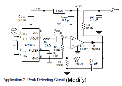

Van egy kapcsolószekrényem, amiben több 220 voltos áramköröm van. DIN sínre szerelhető időkapcsolók kapcsolgatnak gyakorlatilag 220 voltos gépeket. A gépek teljesítménye maximum 1000 Watt.
Van egy egyszerű kis áramköröm, mellyel DC feszültséget tudok mérni 0 és 5 Volt között , ezt az értéket később fel tudom dolgozni már digitálisan Gyakorlatilag ez egy analóg bemenet az eszközön. A két rendszert szeretném összehozni, azaz következtetni tudjak arra, hogy az egyes körökön mennyi áram halad át.
Amire gondoltam az egy current szenzor amin keresztül a fázist át tudom vezetni, a szenzor után kötnék egy graetz hidat, és ha jól gondolom akkor már stabil DC feszültségem lenne. Mondjuk nem biztos, hogy max 5V.
Jó ez a megoldás?
Tudnátok, hozzá alkatrészlistát mondani, hogy miket kell megvennem? Előre is köszi a segítséget. Konkrétan azt sem tudom, hogy hol lehetne ezeket megvenni, olcsón. Mármint a current szenzort.
Korábban javasoltak már nekem áramváltót, de mintha annak nem lineáris lenne a kimenete. Szóval csak úgy elméleti szinten sejtem, hogy mit kéne csinálni, de a gyakorlatit sajnos nem tudom.
Jó lenne valami olyan megoldás, aminek nem kell külön tápot adni, ha van ilyen.

(#) proli007 válasza kispalsz hozzászólására (») Júl 31, 2013 /
Hello! Aminek nem kell külön tápfesz, az maga az áramváltó. Az tévedés, hogy nem lineáris, az ezt követő egyenirányító nem lesz az, de oly mértékben, amennyire a diódák nyitófeszültsége összevethető az egyenirányítandó feszültséggel. Ha aktív egyenirányítót használsz hozzá, akkor kell külön tápfeszültség, de mivel az áramváltó galvanikusan el is választ, ebből elég egy is pld. a feldolgozó áramkör tápfeszültsége is megfelelhet.
Másik lehetőség a Hall érzékelő választása mint pld. az ALLEGRO honlapján is találsz. De ehhez is tápfeszültség kell, és egyenirányító fokozat is. Az adatlap módosított rajzát feltettem. Ha az analóg bemenet terheli a fokozatot, akkor az OPA másik fele használható követő erősítőként.
(Egyébként a maga nemében, semmi nem lineáris, csak az a kérdés, milyen pontossági igényünk van. Mert lehet a felhasználásodnál, bőven megteszi az egyszerű áramváltó+egyenirányítás is. De típust ne kérj tőlem, mert én még nem vettem egyiket sem..)
üdv!

(#) kispalsz válasza proli007 hozzászólására (») Aug 1, 2013 /
Ha az áramváltós megoldás lenne megvalósítva, akkor ha jól vettem ki, egy ilyen PP AC 1005 után kellene kötnöm a graetz hidat, pl egy ilyet: w005M.
És akkor a híd kimenetén már 0-5 volt közötti egyenfeszültségem lenne.
A biztonság kedvéért nem lenne érdemes berakni egy olyan eszközt ami max 0-5 voltot ( DC) enged át a kimeneten. Mi ennek a neve, hogy keressem?
Gondolom hogy a tartomány belőhessem a graetz előtt kell beraknom ellenállást.
(#) proli007 válasza kispalsz hozzászólására (») Aug 1, 2013 /
- Az áramváltó is "transzformátor", csak zárlati árammal működik. Így az áttétel arányában nem a feszültséget, hanem az áramot fogja transzformálni. Ha a kimenetét nem zárlati árammal üzemeltetjük (hogy feszültséget nyerjünk a kimeneten, ne áramot), elkezd "feszültségtranszformátorba" átmenni. A görbékből látható, hogy 100ohm terheléssel még lineáris az áttétel, ha növeljük a terhelő ellenállás értékét, egyre "görbébb lesz" a görbe. De az ajánlott 100ohm terhelés esetén csak 0,5V feszültség vehető le róla. Hogy a kimenő feszültség 5V legyen, 1kohm-ot kell rákötni. De ott a kimeneti feszültség/bementi áram karakterisztikán (Output Volts vs Input Current) már látható a nem linearitás.
- Minden esetre ki lehet próbálni, hogy számodra ez mennyire megfelelő vagy sem. A diódák nyitófeszültsége további veszteséget okoz. Egy Gaetz egyenirányítóban egyidőben mindig két dióda működik sorba, vagy is kb. 2*0,7V veszteség lép fel. Ez tovább fogja rontani a paramétereket. De a terhelést, mindenképpen a diódahíd egyenirányított kimenetére kell tenni, különben "meg sem fog szólalni a kimenet" csak az után, ha a feszültség eléri az 1,4V nyitófeszültséget. Ha az ellenállás a híd után van, javul a helyez, mert közel áramgenerátoros meghajtás lesz. De túl precíz dologra ne számíts.
- A kimenetre lehet tenni pld. egy ZPD5.1 zénerdiódát, ami korlátozza majd a kimeneti feszültséget. Ezt az ellenállással párhuzamosan kell kötni. Célszerű 5,1V feszültségűt és 300mW-os típust használni. A diódát záróirányban kel használni, vagy is a katódjának kell a pozitív pólus felé állni.
Mivel a kimeneten hullámos egyenáram lesz, azt a jelfeldolgozásnál vagy átlagolni kell, vagy integrálni a kimentet. Az integrált átlagérték kicsit kevesebb, mint az effektív érték, és feltétele a mérésnek a szinuszos terhelőáram, avagy OHM-os terhelés mérése. Különben nem a valós értékeket fogsz mérni.
Avagy mindent ki kell mérni/próbálni, számodra megfelelő-e, vagy sem. üdv!
