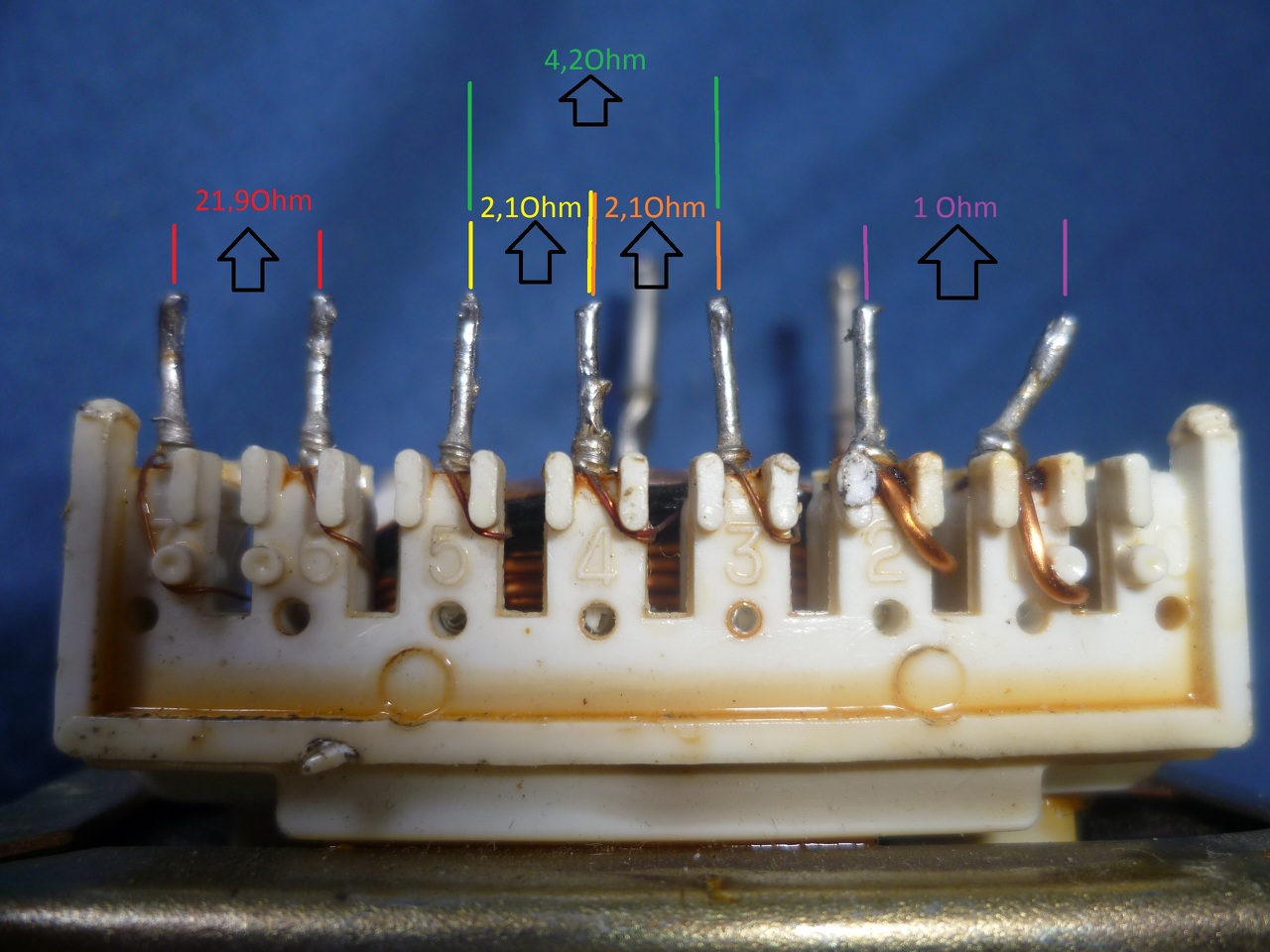

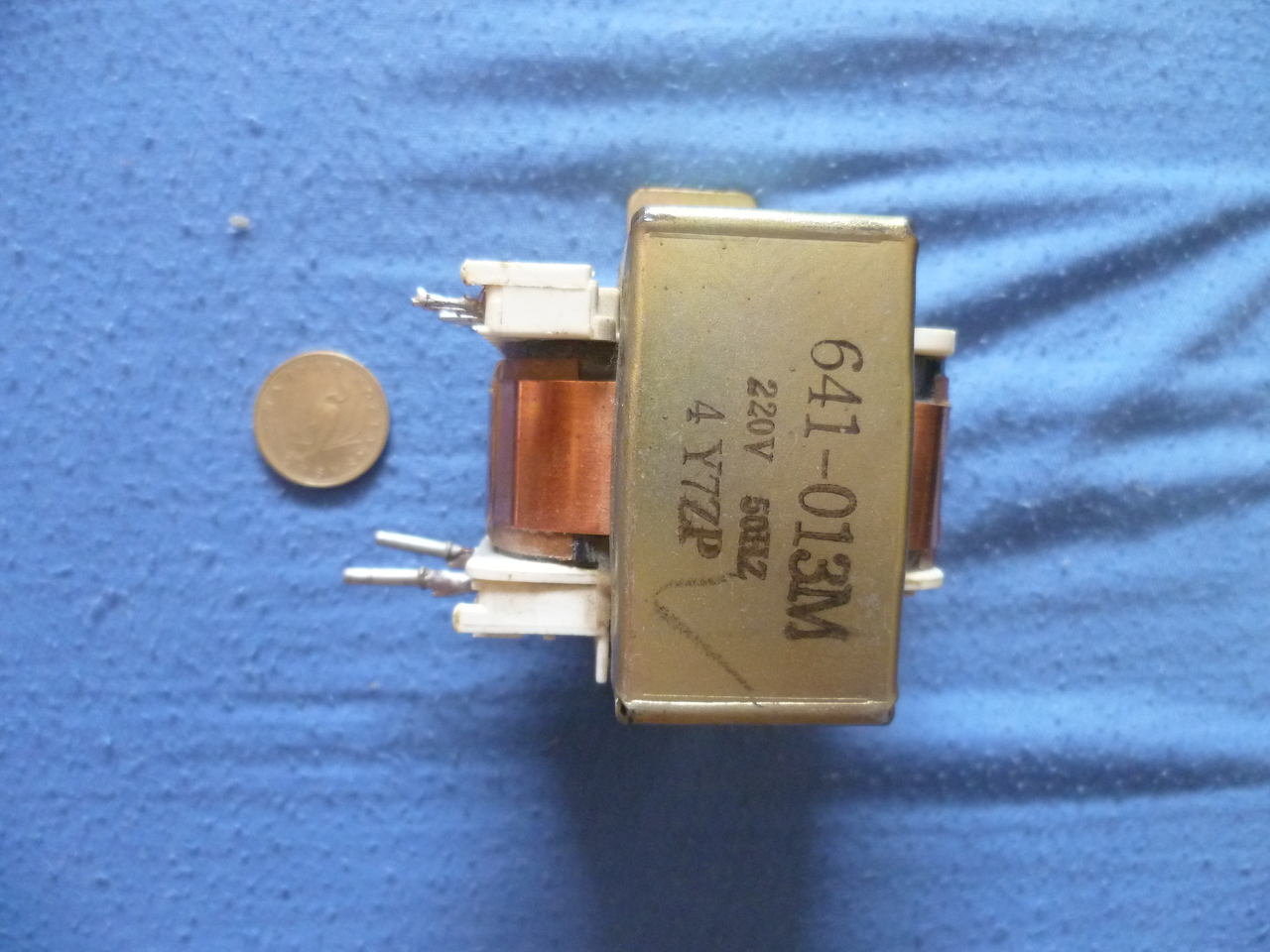

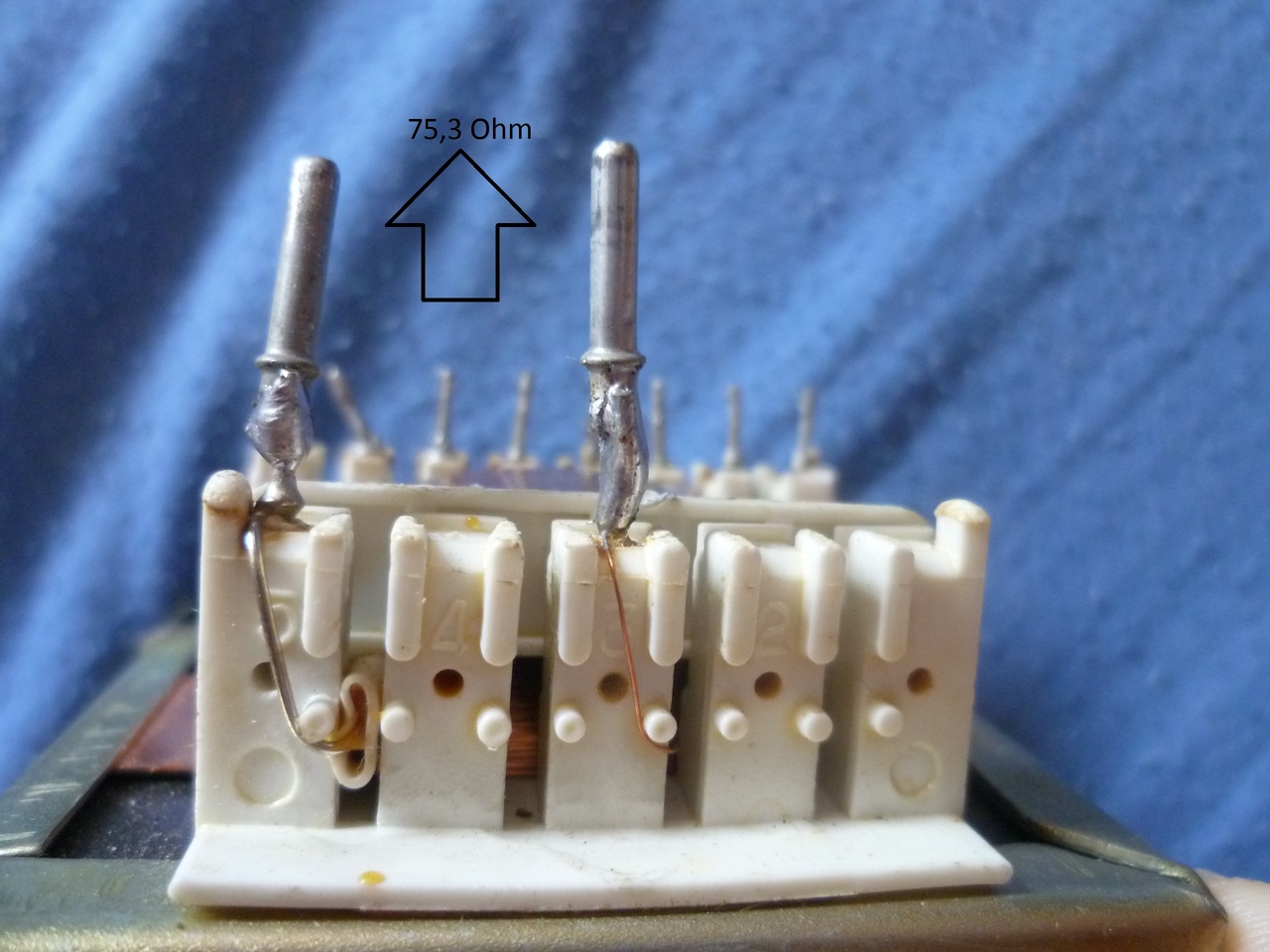

Úgy gondoltam,felrakom a képeket a trafóról,úgy okosabbak vagyunk. Úgy vélem, a primer oldal az 5-3-as, 75,3 Ohm-os tüske. A szekunder oldalon az 5-4-3-as számozású tüske egy szimmetrikus táp rész, a 7-6-os lehet mondjuk egy 24V-os kimenet, az 1-2-es 1Ohm-os pedig valamilyen kisfeszültségű, nagy áramú kimenet lenne?
De ez csak egy feltevés, nem vagyok benne biztos,hogy jól állapítottam-e meg a primer kapcsokat, azért nem vagyok benne biztos, mert amit én primer oldalnak gondolok, annak elég kicsi a vezeték keresztmetszete, viszont a másik oldalon lévő 1Ohm-os vezeték-keresztmetszet az jó lenne,csak a tekercs ellenállása kicsi,tehát úgy vélem az egy kimenet lenne nagy árammal. Szerintetek?

(#) resystance válasza riddler17 hozzászólására (») Júl 30, 2013 / 1
Ezt találtam:
40V, 3V, 6V, 18V.
(#) proli007 válasza riddler17 hozzászólására (») Júl 30, 2013 /
Hello! Mi itt a gond? Rádod a 23V-ot a primerre, és megméred a többi feszültséget. Huzalátmérőből meg megállapítod a terhelőáramot. üdv!
