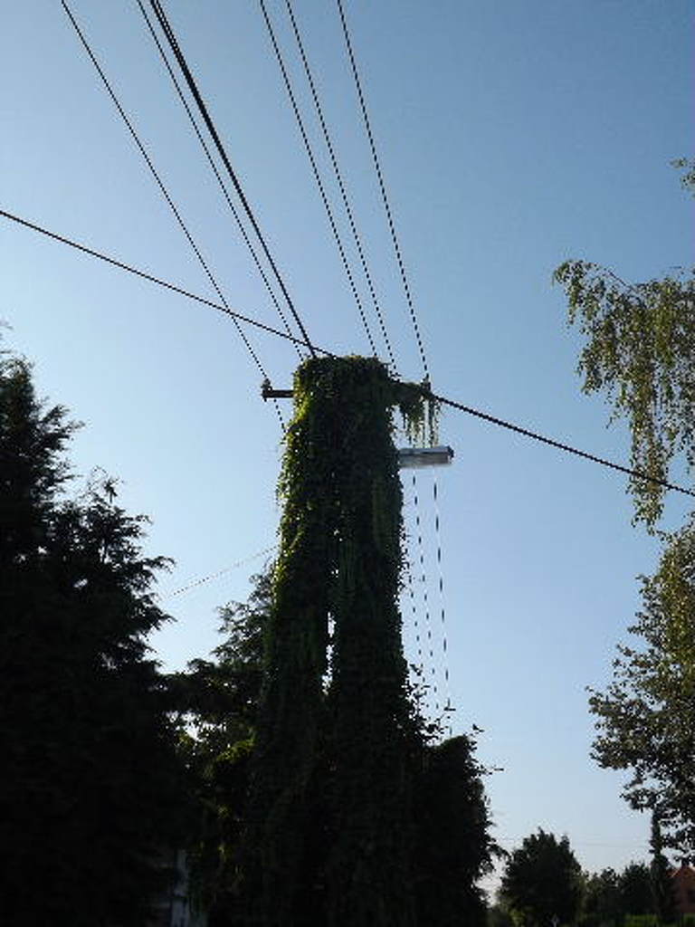

(#) Gafly hozzászólása Szept 19, 2014 /
Ilyen a zöld energia
