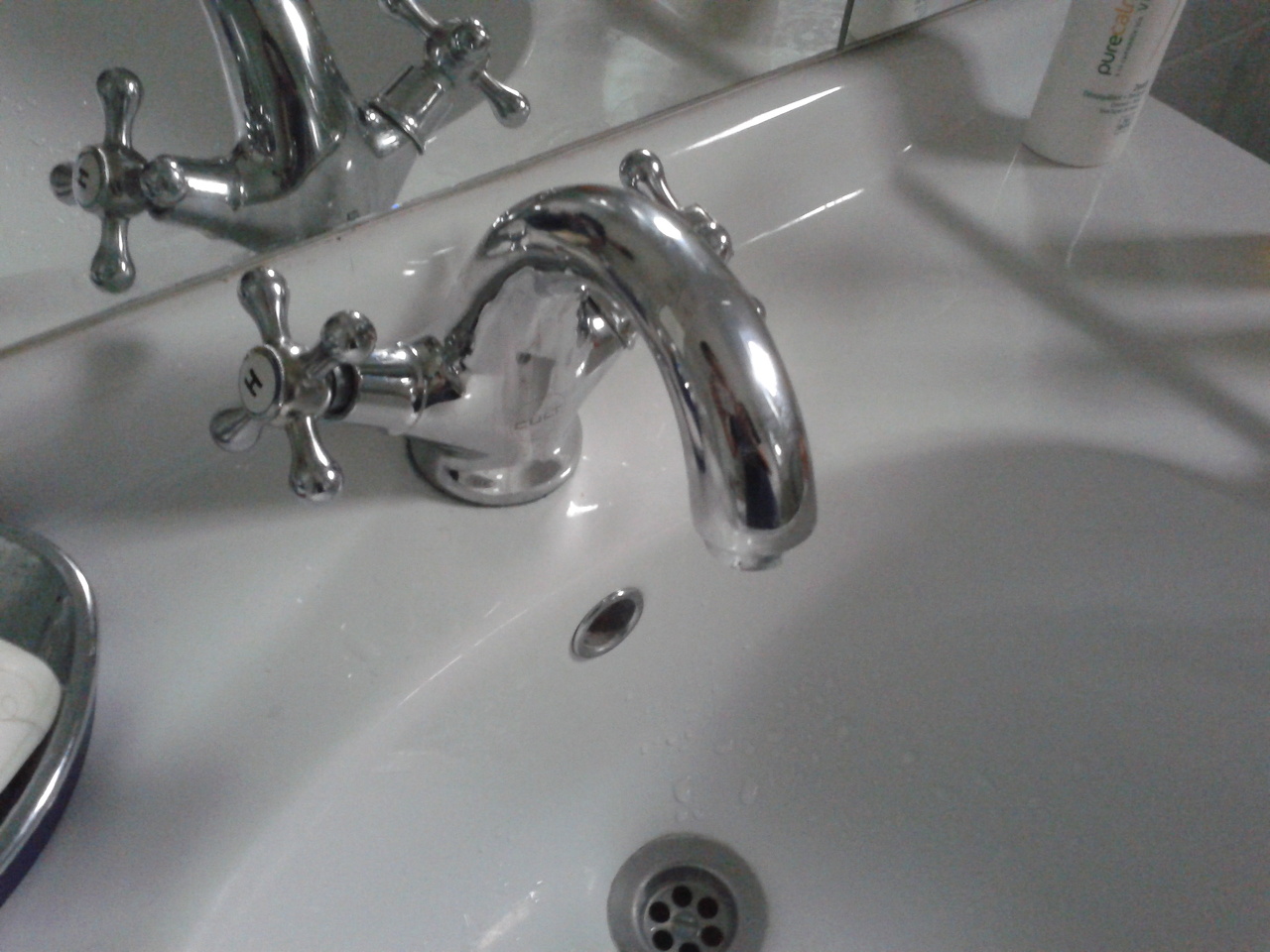

Ő volna az.
(#) Gery78 válasza gernerakos hozzászólására (») Szept 19, 2014 /
Hát valószínű, hogy ebbe is valami hasonló betét kell, mint amit fentebb linkeltem Neked. Nekünk abból indult egy fél fürdőszoba felújítás, hogy egy kicsit csöpögött a csap. Még svédfogót is vennem kellett, hogy a sarokszelepet meg tudjam lazítani. Olyan erősen be volt rohadva, hogy a szemem kifehéredett mire kilazult.
Szerk: Vedd le légyszi a tekerőt róla, meg ha van valami burkolat még, hogy lássuk milyen a betét benne.
A hozzászólás módosítva: Szept 19, 2014
(#) gernerakos válasza Gery78 hozzászólására (») Szept 19, 2014 /
Nem lehet levenni, az is belenőtt. Ez egy konkrét csaptelep csere lesz. Azért köszönöm a segítséget.

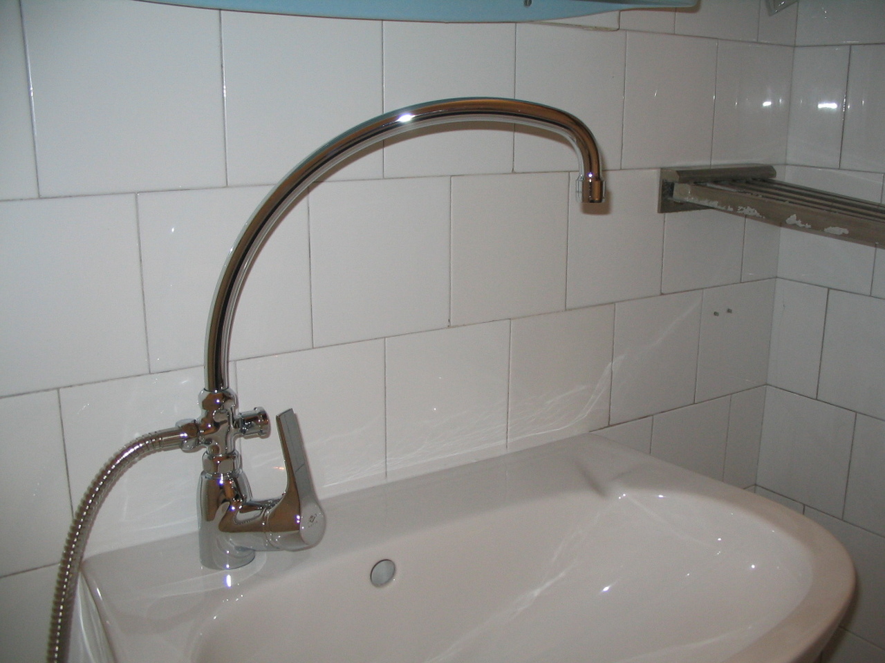

Nincs mit, akkor ha cserélsz csaptelepet, akkor én Mofémet javasolnék. Megmutatom, hogy milyen lett az eredménye az én felújításomnak, nálunk cserélni kellett a mosdót, a sarokszelepet, kellett rá egy 1/2"-ról 3/8"-ra átalakító, a csaptelepet és a zuhany felfogatót is. A bontás kb 3 nap volt, de az összerakás egy óra volt.

A 32-es PVC miért akrillal van összeragasztva a toknál? Vinilfix-el szokás
(#) Gery78 válasza kérdező hozzászólására (») Szept 19, 2014 /
Köszi! Így van a Mofém magyar termék, magyar munkahely. Nem olcsó, viszont 5 év teljeskörű gari van rá.
(#) Gery78 válasza zoly15 hozzászólására (») Szept 19, 2014 /
Nem tudom, a lefolyót nem én csináltam. Az akril az a fehér csík? Milyen sasszemed van. Viszont az külön jó dolog, hogy a mosógép kivezető csöve nem a kádba lóg, hanem a lefolyóba megy. Vigyázni kell a magasságával, mert a mosógépet feltöltheti vízzel.
Még egy kis érdekesség, hogy az olaszok milyen trehányak: A képen nem látszik, de a sarokszelepek (amelyek olasz gyártmányok) közül az egyiken van a villáskulcsnak kialakítva hatlapfejű rész, a másikon nincs. Azt a svédfogóval kellett meghúzni. Le is jött a krómozás róla, ahol meggyötörte a fogó.
