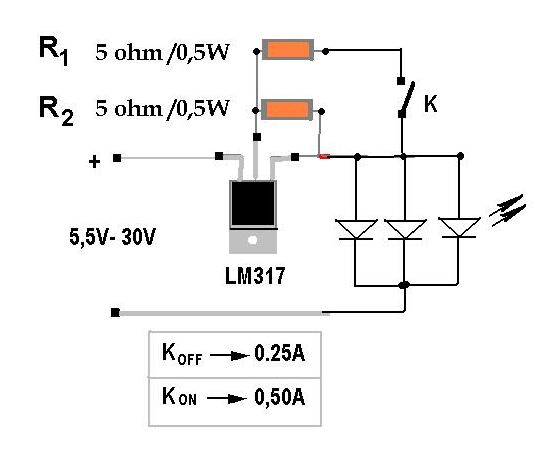

1,25 V/ 0,2A=6,25 Ohm ,
1,25 V/0,5A=2,5Ohm , Tehat 200mA es 500mA kozotti aram beallitashoz 6Ohm es 2,5Ohm vegertrekek kozotti ellenallast lehet hasznalni ket fenyero beallitashoz. Az ellenallas legyen 1W-os adva a maximalis 1,25V*0,5A=0,62W , de lehet ket 0,5W-os 5 Ohm ellenallas parhuzamossan kapcsolva , eggyik allandoan bekapcsolva a masodikat meg egy kapcsoloval beiktatni ha nagyobb fenyero kell.Persze ki kell kiserletezni a ket fenyerore vonatkozo aramerosseget/ellenallaserteket.
A LED-ek feszultsege 3,2V ehez kell legalabb 6V az LM317 bemeneten.Ezt mertem ki most 16 x20mA feher LED -ek parehuzamossan .A bemeneti feszultseget 3,2V- 6,4V kozott valtoztatva a fenyero minimalisrol a maximalisig valtozik .az aram 2 mA-tol 320mA-re no.
Az ellenallas 3,9 Ohm ( 10 darab 39 Ohmos parhuzamossan kotve .Ez volt gyorsan ) Gondolom ezt mar mindenki latta az elemes lampaknal, a kis feszultseg melett latszik tisztan melyik LED "szeretne" tobb aramot es melyik fenyesebb kisebb aramon is.

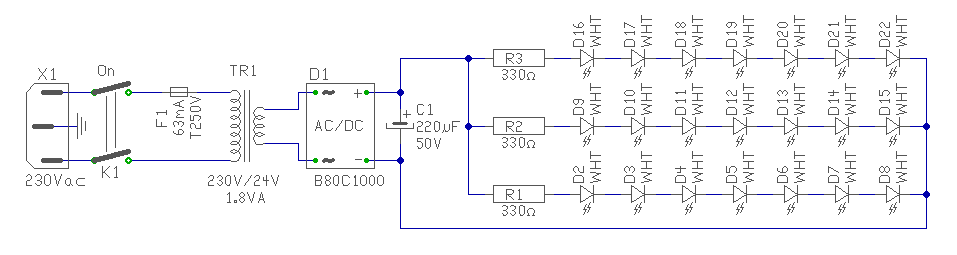

Szeretnék tanácsot (és kapcsit) kérni, hogyan oldjam meg 20db ilyen LED meghajtását, biztonságosan. (a LED és az emberek szemponjából is) Hálózatról lenne nyerve (majd az ideális) feszültség, egy konyhapult világításához. Köszönöm!
Ha mind két szempontból biztonságot szeretnél, akkor trafó alkalmazása a célszerű. Például ezen az egyszerű módon.. (Igaz, hogy ebben 21 Led van) üdv! proli007
Értem. És ezzel meg van oldva az áram és a fesz stabilizálása/beállítása is? Mert az is fontos....
A Led-ek esetében, az áramot kell állandó értéken tartani, nem a feszültséget. Ha megnézed az adatlapot, akkor azon 20mA-t írnak az üzemi áramra, miközben a Led nyitófeszültségét tipikusan 3,6V-ra (maximim 4V-ra a gyártási esetleges szórás miatt) adják meg. - Normál esetben, egy előtét ellenállással a 20mA körüli áramot állítunk be. Az áram, pedig úgy fog változni, ahogy a tápfeszültség változik (jelenleg ez a hálózati feszültség függvénye. - Ha "precizkedni" akarunk, akkor áramgenerátor lenne szükséges, az állandó áram eléréséhez. Ez is megoldható. De akkor minden ág számára, külön-külön áramgenerátor lenne szükséges. (3db esetében még nem katasztrófa) - A feszültséget is szokták stabilizálni. (De semmi képpen nem a diódákra jutó feszültségről van szó, hanem a tápfeszültségről!) Legfőképpen azért, ha a tápfeszültség jelentősen változik, és számtalan párhuzamos ág van. Valamint, ha a Led-ek nyitófeszültségének összege, közel van a tápfeszültséghez. Pld. Ha gépjárműbe tennénk a diódákat, akkor 12V-ra (12V/3,6V=3,3db) így maximum 3db-ot köthetnénk sorba. Így az előtét ellenállásra, 12V-(3*3,6V)=1,2V jutna. Az előtét ellenállás így 1,2V/20mA=60ohm lenne. Ez rendben is van, csak a kocsiban az aksi feszültsége, 12V..14,5V változhat. Így 14,5V esetében az ellenállásra már 14,5V-(3*3,6V)=3,7V jut már. Ez így 3,7V/60ohm=61mA áramot jelentene. Tehát látható, hogy ez itt már nem jó megoldás. Ekkor kell vagy az áramot stabilizálni (számtalan áramgenerátor), vagy a feszültséget stabilizálni, hogy bármekkora bemenő feszültség mellett, az előtét ellenállásra állandó feszültség jusson. (Mert természetesen akkor az áram is állandó értékű lesz.) Tehát sima előtété ellenállás akkor érhető el megfelelő eredmény, ha az ellenállásra eső feszültség "nem túl kicsi", és a tápfeszültség változás "nem túl nagy". Jelen esetben, a hálózati feszültség változását, kb. +-5%-ban kell figyelembe venni. Az ellenállásra jutó feszültség, pedig itt is a nyers tápfeszültség (a pufferkondin) mínusz a sorba kötött Led-ek nyitófeszültségének összege adja. Az eredményt, pedig számítsd ki magad. A névleges áramerősség 20mA, a maximum pedig 35mA (De annyi bizonytalansági tényező van, hogy egy "kistrafó" feszültségesése, a terhelés hatására, inkább csak saccolható, tehát érdemesebb mérni és úgy számolni. (A három párhuzamos ág áramfelvétele, természetesen 60mA) Az előtété ellenállás tényleges értékét, ez alapján lehet kiszámolni. Én csak meghasaltam.. üdv! proli007

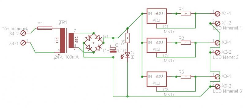

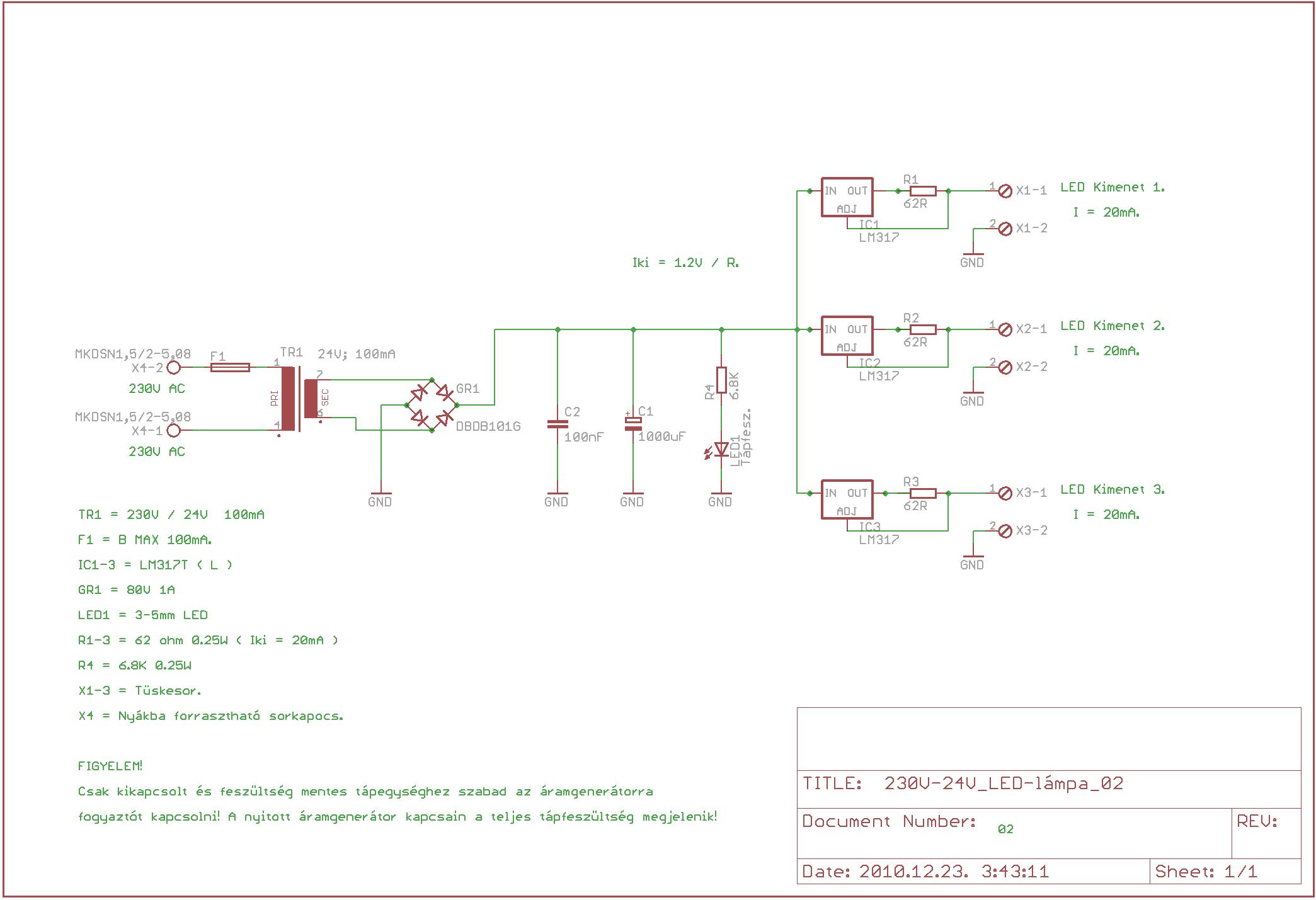

Egy ismerősöm segítségével (köszi JANI
) ezt sikerült alkotnom. Vélemény?
Kicsit még dolgozni kellett a külalakon...
