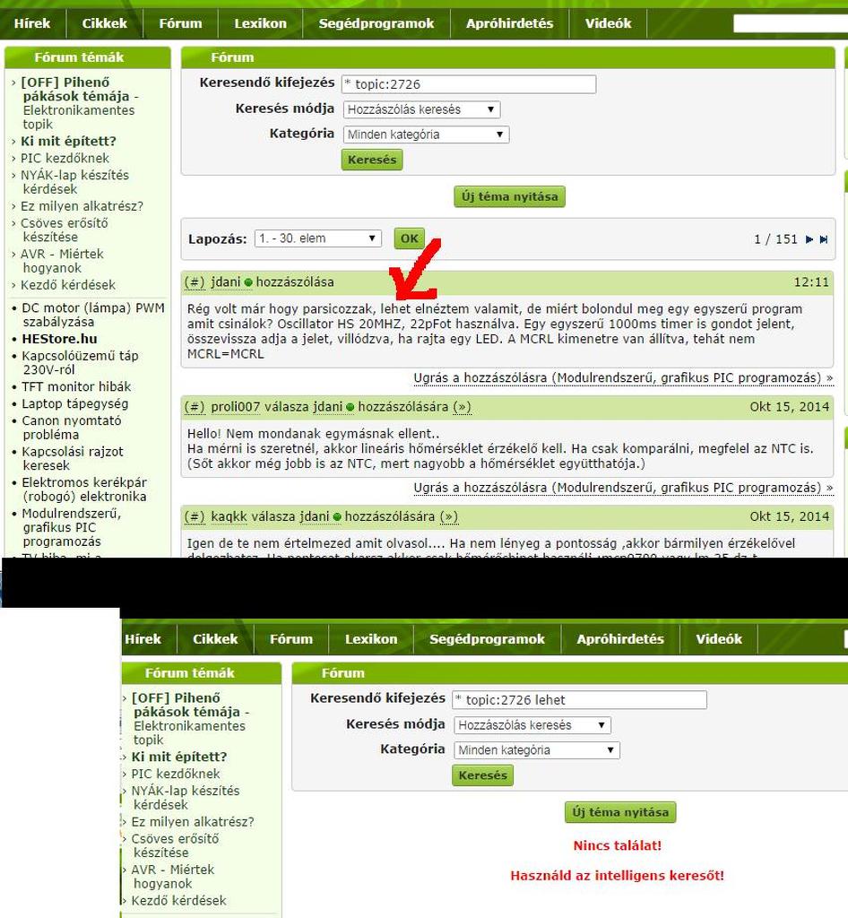

(#) jdani hozzászólása Okt 22, 2014 /
Haló adminék!?
Mikor fog újra működni rendesen a fórumban keresés?
(#) jdani válasza (») Okt 22, 2014 /
Igen, elolvastam, de nekem továbbra se jön össze.
Tudsz írni egy példát, mit kell beírnom, ha ebben a témában a ,,majd,, szót keresem?
(#) zolika60 válasza jdani hozzászólására (») Okt 22, 2014 /
Érdekes egy hozzászólást talált.
(#) jdani válasza zolika60 hozzászólására (») Okt 22, 2014 /
Érdekes, de kezd egy kicsit idegesítő lenni..
Konkrét téma, (de ugyanúgy minden másikban is) nem tudok keresni. PL keress ebben a témában, amit linkeltem.
Rögtön az első szó ami van a témában, arra kerestem rá, és azt írja hogy nincs!...?...
A hozzászólás módosítva: Okt 22, 2014
(#) zolika60 válasza (Felhasználó 13571) hozzászólására (») Okt 22, 2014 /
Találatod csak azért van, mert nem a topicban keresel. Bővebben: Link Sajnos ez a kereső még nem az igazi.
(#) jdani válasza (Felhasználó 13571) hozzászólására (») Okt 22, 2014 /
Amit linkeltem az egy téma, és amit képbe küldtem az a témában keresés, de nem talált semmit, holott tuti van olyan szó a témában. A keresett szó, a ,,majd,, amit Te küldtél, nem fura hogy csak egy oldal találat van?
Tuti hogy van megejtve témákban az LM35 szó, de nem dob ki rá találatot.
De a lényeg amit én akartam, egy adott témában keresés, mégpedig abban amit linkeltem, és konkrétan az LM35 szót, amit úgyszintén nem talál, holott tuti van.
Egy szó mint 100, miért nincs találat ebben a témában az LM35-re?
Holott régen, mindigis igy kerestem meg az LM35höz tartozó programot.
Apropó, most megint kipróbáltam, hátha, és:
A témában kikereste az adott szót, csakhogy ugyanúgy mutatta azt a hozzászólást is, amiben nem is szerepel, mind az összes oldalt.
(#) Kovidivi válasza jdani hozzászólására (») Okt 22, 2014 /
Szerintem hagyjátok rá, már régóta nem működik a kereső. Ha valamit nagyon meg akarsz találni, akkor a google-val kell keresni úgy, hogy beírod a keresett szót, plusz hobbielektronika.hu: Bővebben: Link. Ez egy ingyenes oldal (néhány reklám van ugyan, de nem hiszem, hogy ettől bárki is meggazdagszik). Ha nagyon zavar, akkor támogatni kell az oldalt, pénzzel, vagy ha van szakértelem, akkor Topival fel kell venni a kapcsolatot, hogy szívesen segítenél. Biztosan oka van, hogy nincs még megjavítva a kereső, el kell fogadni. Ezt nézd még meg: Bővebben: Link Aki keres, talál.
