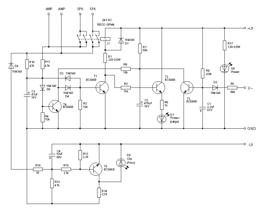

(#) Beringer 600 hozzászólása Szept 9, 2013 /
Sziasztok! Bocsi hogy ide írok de az a topik ahová ez tartozna kissé megállt.Nos az lenne a kérdésem,hogy mit kellene változtatnom a következő kapcsoláson,hogy +-70v ról tudjam üzemeltetni,egy 2x400w-os végfokhoz.Robson Dx-1000 turbóhoz szeretném be építeni.Segítségeket előre is köszönöm.

(#) reloop válasza Beringer 600 hozzászólására (») Szept 9, 2013 /
Szia! Az Erősítőhöz való hangsugárzó védelem. Koppanásgátló! témát sokan jelölték megfigyelésre, köztük magam is. Nyugodtan tedd fel ott a kérdésedet.
Előtte érdemes a témába beleolvasni, az általad kiválasztott áramkörhöz számtalan hozzászólás fűződik.
Ez a Reflex RX-500 védelme, mely +/-37V táphoz készült. Innen a +/-70V elég messze esik. Javaslom a maga kategóriájában keress kapcsolást, vagy derítsd fel van-e készülékedben olyan értékű szabadon felhasználható tápfeszültség, mely megfelelne szabványos értékű (vagy amilyen éppen rendelkezésedre áll) reléhez. Például 70V-ról 24V-os relét járatni elég gazdaságtalan. Elemi eszközökkel a táp és a relé feszültség különbözetét el kell fűteni - ez nem túl biztató.

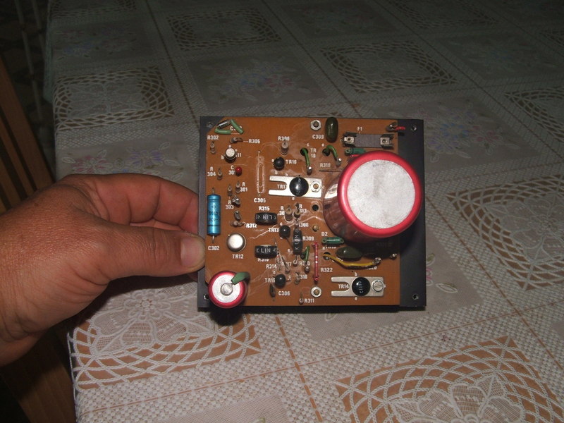

(#) Hx-2 hozzászólása Szept 10, 2013 /
Hi!
Kellene egy kis segitseg! Lenne 2db vegfok modulom amit mar nem tudom milyen radioerositobol lett kitermelve. Mivel eladni nem sikerult most szeretnem felkutatni mibol is valo. Valakinek nem ismeros veletlenul?!
Koszi!

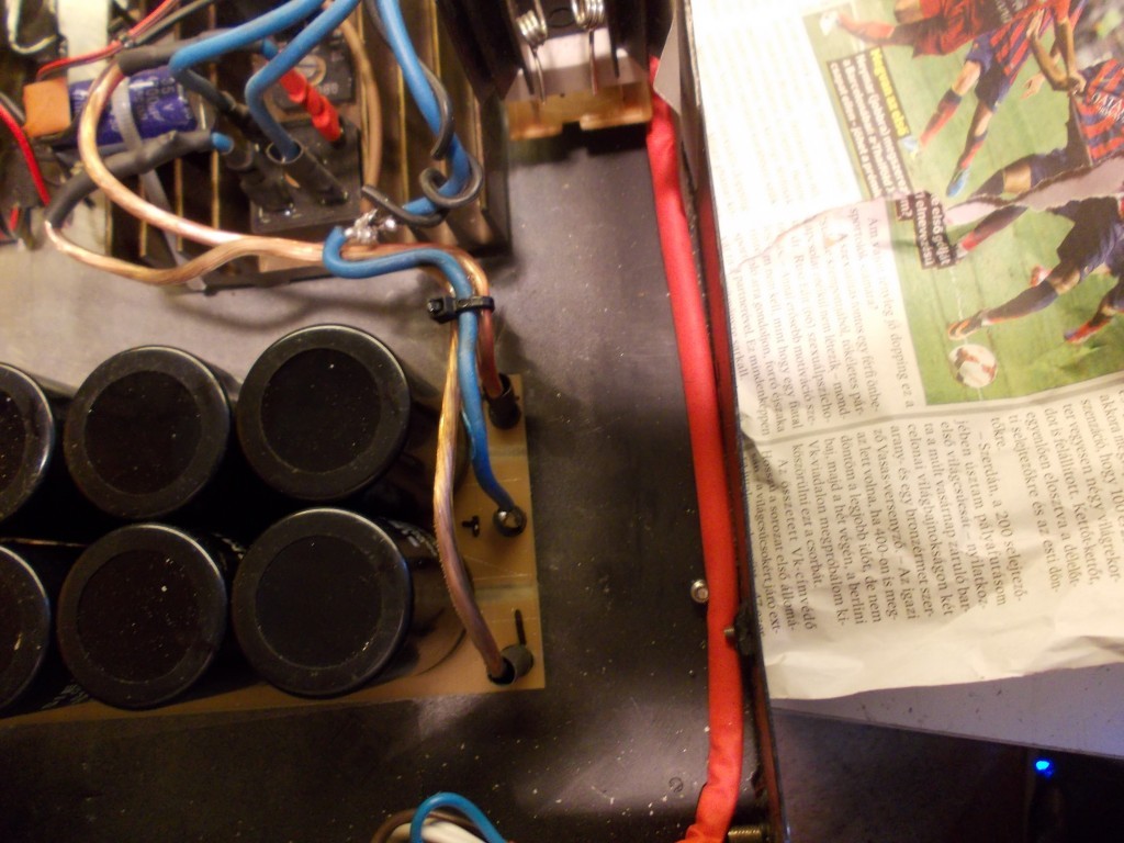

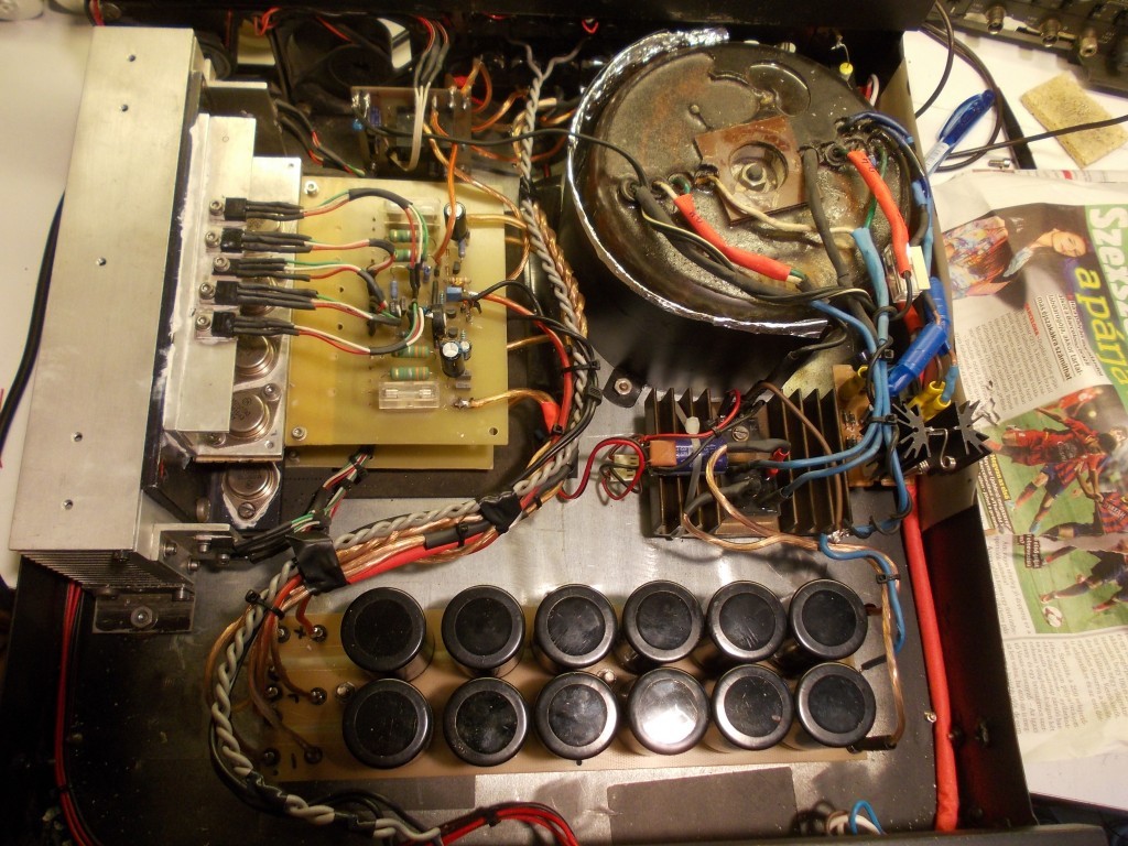

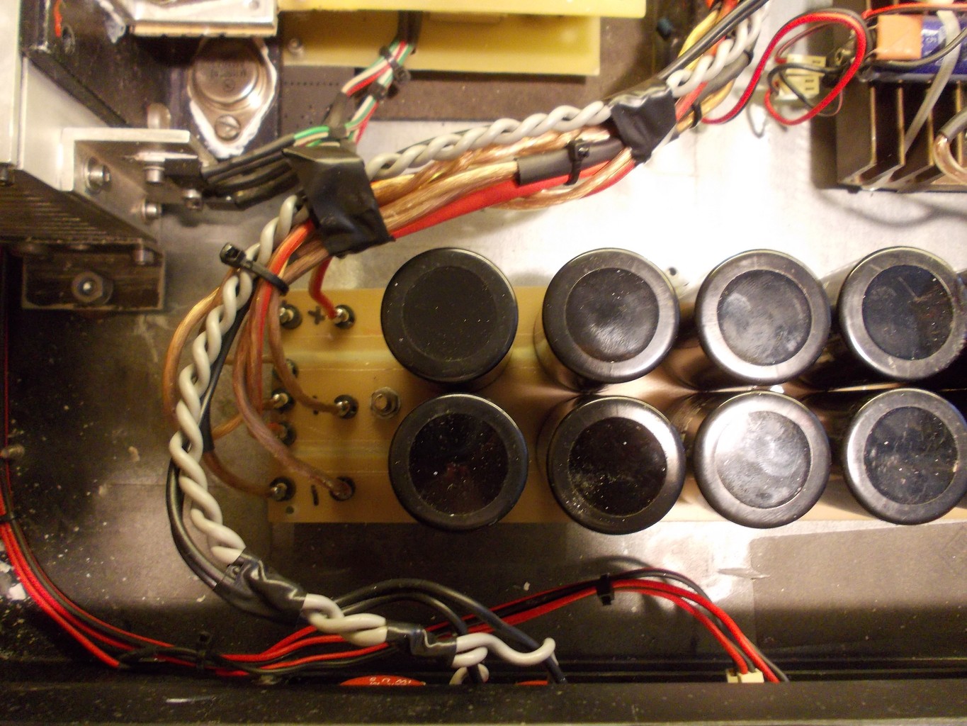

(#) blasz hozzászólása Szept 11, 2013 /
Sziasztok van a végfokomban egy halk berregés,de csak a felső panelon inkább,mitől lehet?Ha a bemenetet rövidre zárom akkor is hallani,nem lehet a nagy toroid megszórja?Vaslemezzel körbe van véve,pluszba vastag alufóliával is körbe vettem a lemez belsejét.A kondikat is úgy csináltam meg ahogy Reloop javasolta.
Köszönöm
(#) blasz válasza blasz hozzászólására (») Szept 11, 2013 /
A berregés független a jelvezetéktől,teljesen.
(#) Buvarruha válasza blasz hozzászólására (») Szept 11, 2013 /
Olykor teljesen kaotikus, hogy hol is kell összekötni a két oldal nulláját, ezzel kísérletezz.
(#) blasz válasza Buvarruha hozzászólására (») Szept 11, 2013 /
Mindent végig próbáltam már,talán,panelt is megcseréltem akkor is a felső csinálja.6mm vezetékkel végig tapogattam a földet a házon,de semmi sem változott.Most puffereket cseréltem,kicsit rendeztem a vezetékeket,de ugyan az.Kint a dobozból,nem csinálja.Nem bántó a berregés csak idegesitő
(#) reloop válasza blasz hozzászólására (») Szept 11, 2013 /
Szia! Mekkora ez a puffer? A töltőárama csillagászati lehet
Az egyenirányító híd mellet még milyen áramkörök vannak? Úgy látom a trafótól jöbő nullába még belekötöttél ezt-azt. Mik azok?
(#) blasz válasza reloop hozzászólására (») Szept 11, 2013 /
Szia 2200uf/db ja,nem sok,és a koppgátló van bekötve a nullára,és ventilátorok nullája
A hozzászólás módosítva: Szept 11, 2013
Koppanásgátló? A barna valami egyenirányító kinézetűbe megy, a fekete pedig a trafóba - ha rá van kötve.
Van ott egy kékes-lila elkó kerámia kondival és még egy hűtőbordás panel ami szakasztott segédtápnak néz ki, ezek mire valók?
Amit látsz az a ventilátor segéd tápja,stab ic,puffer,egyenirányító,de már lekötöttem mindent,a koppgátlót a segéd tápot de berreg.A hütőbordára van felszerelve a két egyenirányitó.
A koppgátló a ventillátorok előtt van a doboz bal hátulja felé
Világos, akkor semmi olyannal nem találkozik ami később újra a testhez kapcsolódna.
A felső panel bemenetét egy próba erejéig úgy kéne összezárni, hogy a jelkábel árnyékolását is eltávolítod. Ekkor látod tisztán mennyi zavart szed össze az erősítő a környezetéből.
Ha a felső panel továbbra is erősebben búg, akkor szétválasztjuk a trafó szórást (nem tartom valószínűnek) és a puffer töltés zavaró hatását. Az egyenirányító és a puffer közé 0,2-1 ohm ellenállást iktass be mindkét tápágba. Ez természetesen nem fog benne maradni, de segít a hiba okának feltárásában.
A panelek közelsége esetleg gerjedést válthatna ki, gondolom ez most 100Hz-es kerregés.
A bemenetet már próbáltam lekötött vezetékkel,de nem változott,most feltettem a tetejét és láss csodát, már alig alig hallani valami zúgást,ne kérdezd hogy miért, mint a régi fekete fehér tv-k,úgy zúg, vagy berreg.De már hegyeznem kell a fülem hozzá hogy meghalljam.Szerintem kár tovább kínlódni vele.De megköszönöm a segítséget.Biztos felismerted,ez a gerjedős végfok.
