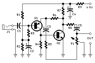

(#) zsolt20 válasza reloop hozzászólására (») Szept 17, 2013 /
Erről van szó.
(#) Gafly válasza zsolt20 hozzászólására (») Szept 17, 2013 /
Én szétszedném kettő részre a dolgot:
- Miért sistereg?
- Maga a belinkelt rajz szerintem hibás, különös tekintettel a kimenetén lévő potencióméterre...
(#) zsolt20 válasza Gafly hozzászólására (») Szept 17, 2013 /
És mi a baj azzal a potival?
Ilyenféle használatával van gondom. De mindegy, nem fontos...
Meg úgysincsenek alkatrész értékek és hasonlók, tehát...
Ohh kösz! meg sem néztem a rajzot csak feldobtam. A félvezetők BC550C és BC560C
(#) reloop válasza zsolt20 hozzászólására (») Szept 17, 2013 / 1
A Q2 bázis kollektor közé tégy 5-22pF körüli kondenzátort. Az így létrejövő sávszűkítés nem csak zajt, de zavarérzékenységet is csökkent - hátha.
Nagyon köszi! Megpróbálom!

(#) zsolt20 válasza reloop hozzászólására (») Szept 18, 2013 /
Bevált a tanácsod! Nem teljesen szűnt meg a sistergés, de elég jó lett! Köszi!
