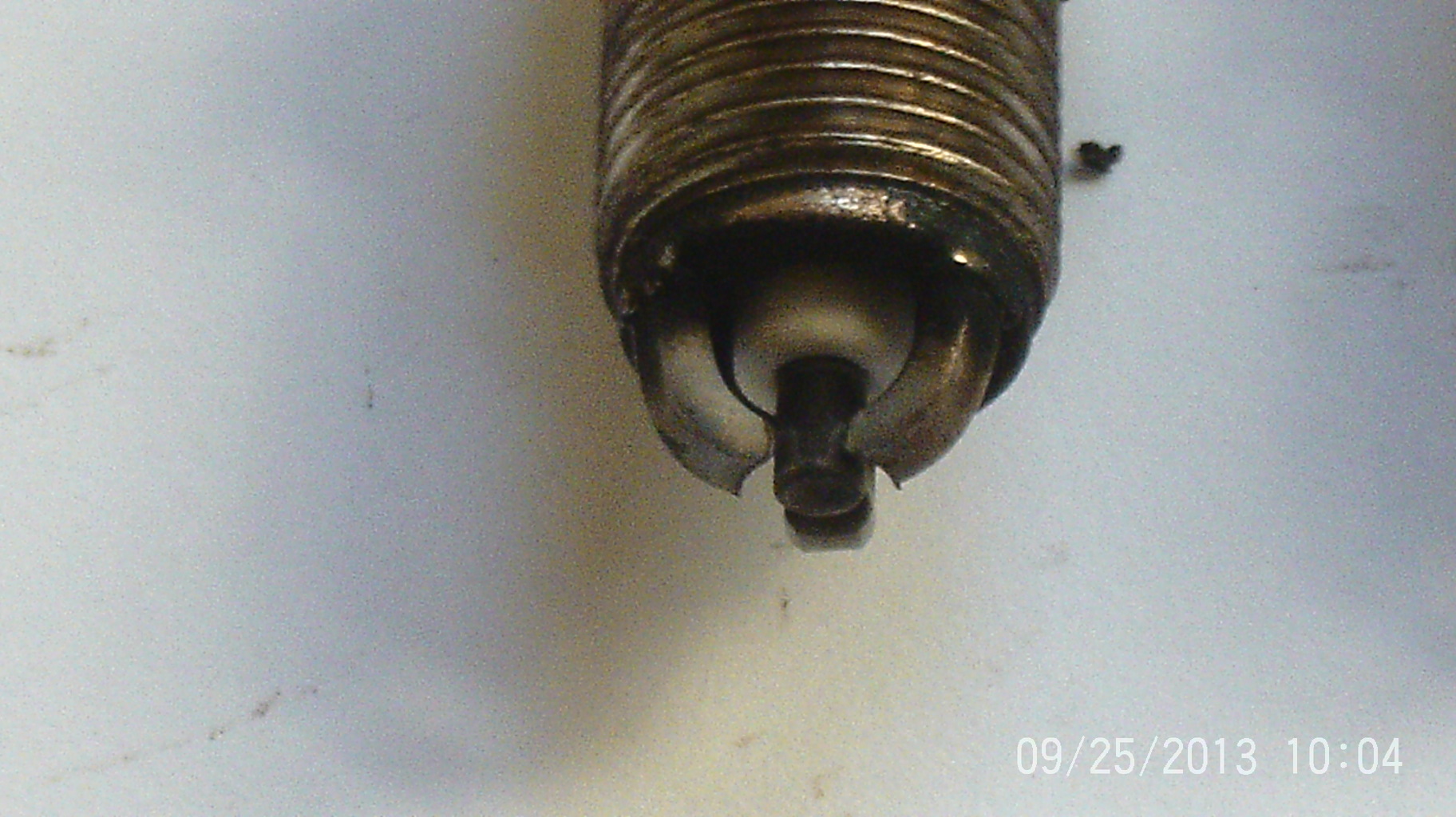

(#) enginerus hozzászólása Szept 25, 2013 /
van egy 2008-as BRAVO 1.4 12V autóm.
A fogyasztásával nagyon nem vagyok megelégedve.
valami biztos, hogy nem kerek, mert a gyertyák fehérek és nem őzbarnák.
Mit érdemes megnéznem vagy mit és hol kell állitani, hogy változzon a gyertyakép?
(#) zolika60 válasza enginerus hozzászólására (») Szept 25, 2013 /
A fehér gyertya pont üzemanyag hiányra, vagy nem megfelelő hőértékre utal. Nem ez az oka a magas fogyasztásnak. Egyébként mennyi az a sok?
(#) enginerus válasza zolika60 hozzászólására (») Szept 25, 2013 /
Városban 10 és 13 között.
Hogyan lehet (ha lehet állitani), hogy többet kapjon?
Gyertya az új benne és az elözővel is ilyen volt. Lambdaszondát már cseréltem egy nem gyárira, de semmi sem változott.
Állítani csak a motorvezérlő tudja. Azt vizsgáld meg, nem jut-e fals levegő a szívócsőbe. Például repedt, vagy laza kartergázcső, vagy vákuumcső miatt. Nem ismerem a típust, a lambdaszonda a katalizátor előtt, vagy után van? Ha utána akkor katalizátor hiba is lehet. Attól, hogy a gyertya új még nem biztos, hogy belevaló a hőértéke. Két programban is megnéztem NGK IKR9J8 Gyertyát ír az autódba. Ez láthatólag nem olyan.
A hozzászólás módosítva: Szept 25, 2013
(#) zolika60 válasza zolika60 hozzászólására (») Szept 25, 2013 /
Bocs a 16szelepesét néztem. Mi a tiéd motorkódja és hány lóerős?
12 szelepes. 1400ccm 182A30001
Ezt a motorkódot nem találom. Hány lóerős? Megtaláltam, de ezt csak 2001-ig írja. Ebbe Bosch ban ami olyan mit a te gyertyád az FR7LCD+ -t írja
1370cm3 59kW
Az lesz az, csak nem jó a programban az évjárat, vagy te nem írtad jól. Milyen a gyertya ami benne van?
topran 108 955
