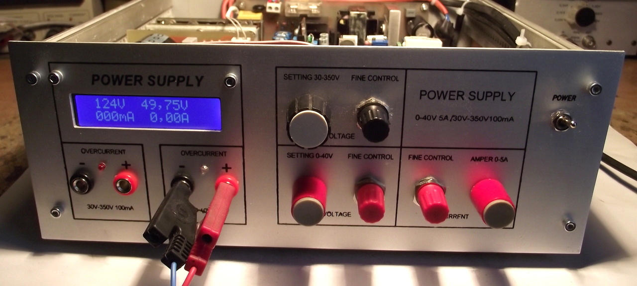

Őszinte gratuláciom , ha jol értelmezem ez egy kapcsolóüzemű tápegység ?
Köszi Lacikám! Igen ez egy kapcsolóüzemű labortápegység.
Gratula, ez nagyon szép munka!
Egy kapcsolási rajzod, esetleg NYÁK rajzod van hozzá? Köszönöm mások nevében is, akit érdekelne.
Lehet én nem vágnék bele de sosem lehet tudni ?

Szépen sikerült darab!
Köszönöm! Megpróbáltam célszerűen összehozni.
Szép munka csak egy dolgot nem értek:
Áramot hogyan jelzel tized voltonként? ![]() Idézet: „az áramot tized voltonként mutatja a műszer”
Szerintem az elejen levo kapcsoloval valt fesz vagy aram kimutatasara a kilyellzo, mivel a doboz hatan van a power kapcsolo.

Csak egy elírásra szerettem volna felhívni a figyelmet. Olvass a sorok között. Nem kell megoldást keresni. Feszültséget voltonként, áramot tized amperenként jelez a műszer.
Szia! Igen, elírtam de amikor észrevettem már nem lehetett javítani.
Rendben, köszi! Most éppen egy hasonlót építek csak fix 12V fesz. és 40A lesz az áramkorlát. Brutál lesz az biztos csak működjön is. Holnap tesztelem 0,3 ohm 2KW műterheléssel. Lesznek majd képek.

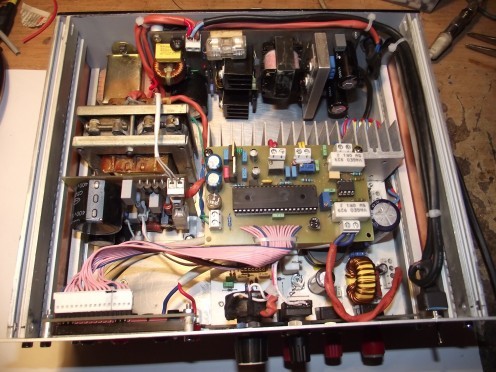

A félhíd vezérlást mivel csináltad TL 494-es ic vel. A supply trafót tekerted át? A félhid tranyós vagy fetes ? Amúgy nagyon ügyes vagy szép munka Kapcsi rajzot esetleg közölnév vagy a szokásos AT TL494-es topológia alapján csináltad ?
Kaphatok egy kapcsolási rajzot és egy nyáktervet?
Köszi. A PC táp átalakítás topikban tegnap este tettem fel a rajzát. 494, tranyós. Klasszikus PC-táp kapcs. a védelmek nélkül de majd lesz benne, csinálok másik nyákot. Áttekertem hogy csak 12V legyen de az közel maximális elérhető teljesítménnyel.

Készítettem egy tápegységet, csöves kísérletekhez.
Még a gombokat kell lecserélnem..
Köszönöm, de eltúlzod. Van benne hiba, még a képen is felfedezhető, de számomra megfelelő.

Belül is szép, kár lett volna kihagyni.

(A mániámat azért muszáj előcibálnom, miért nem magyar nyelvűek a feliratok?)
Gratulálok, nagyon gyári lett! Hátul az egy kapcsi táp?
Olyan laboratórium eleje lett , de egyébként valóban tiszta munka.
De az is lehet , hogy pont laborba készült. ![]()
Nagyon szuper nekem maximálisan tetszik első osztályú munka , csak gratulálni tudok .
A nagyfeszültségű rész milyen kapcsolástechnikán alapul ?
Köszönöm mindenkinek.
Már többször említettem, az előlapot tervező progi, amit használok nem tud ékezetes betűket. Így a könnyebb megoldást választom.. |
