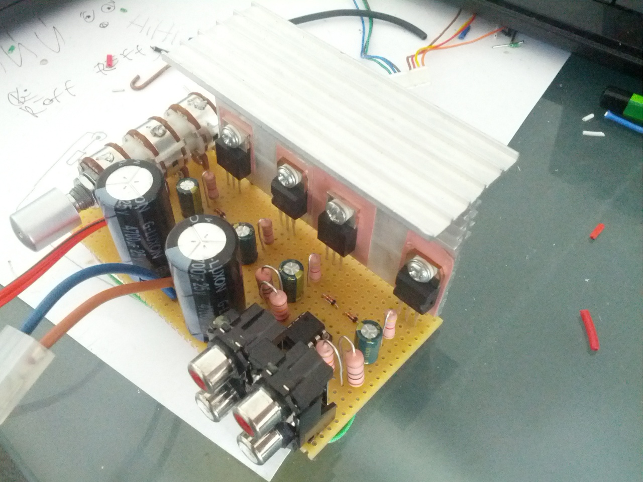

Tegnap este sikerült elkészítenem első ab erősítőmet maya cikke után. Tartalmaz egy műveleti erősítőt is. De sajnos fogpk rajta rádióadást is, a csatornak nem elkülőnítettek, valamint magasabb hangerőn mintha a mély-mélyközép hangok belefulladnának, csúnya torzítás kíséretében. Cd lejatszóról nagyon gerjed. Akkumulátorról üzemelem, valamint van autós laptop töltőm 24 voltig. Most megyek suliba, de este ellenőrzöm. Egyébként nagyon örülök neki!
(#) pjg válasza adamka199 hozzászólására (») Okt 1, 2013 /
Jaj! Te. Az a nyák. Felülről szép, de alul....
(#) kegyetlen19 válasza adamka199 hozzászólására (») Okt 1, 2013 /
Sok örömöt hozzá.
Azt a 6 csatornás poti új, honnan vetted? Vagy bontott.
(#) adamka199 válasza kegyetlen19 hozzászólására (») Okt 1, 2013 /
Igen, bontott. És ha jól emlékszem nem is működik megfelelően. Így csak tippre választottam a 6 csatornából. Sajnos a boltban 10k potit adtak a 47 helyett. Ha nincs kontakt spraym mivel tudom még befújni? Van minden kenőanyag itthon kivéve wd40. De neten semmi alternatívát nem olvastam. Amúgy kifejezetten száraz a poti az egyik mono társához képest.
A WD40-et nem ajánlom potihoz, mivel olajos, még jóban megtapadnának benne a koszok.
Inkább valami alkoholos kellene, ami letisztítsa a felületet és utána elpárolog.
(#) pjg válasza kegyetlen19 hozzászólására (») Okt 1, 2013 /
Az meg kiszárítja. Egy csepp petróleum kéne rá.

(#) eyess válasza adamka199 hozzászólására (») Okt 1, 2013 /
Tudod azért is rádiózol vele , mert árnyékolás ami hiányzik belőle .És emiatt gerjedhet is neked .

(#) kaqkk válasza eyess hozzászólására (») Okt 1, 2013 /
A bemenet és a gnd közé tegyél egy 10nf os kondit és rögtön elhallgat a rádió .

(#) lesliewednesday válasza adamka199 hozzászólására (») Okt 2, 2013 /
A gerjedés lehet a szerencsétlen alkatrész elhelyezés miatt is. A potit a bemenetek oldalára kellett volna tenned, hogy ne menjenek vezetékek keresztbe. Simán gerjedőssé, zajossá lehet tenni egy rossz elrendezéssel az amúgy kifogástalan erősítőt. A fulladás is lehet a gerjedés megnyilvánulása. Rendes táp azért sosem árt.

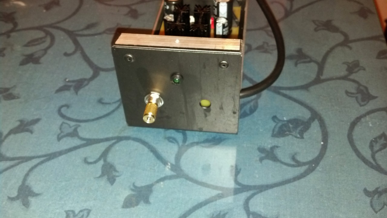

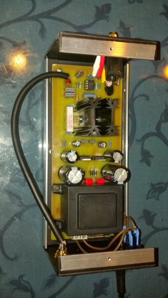

(#) blaci hozzászólása Okt 2, 2013 / 1
Majdnem kész vagyok a Heed Canamp clone fejhallgató erősítőmmel. Hiányzik még 2 fekete csavar a tetejéről, kettő a táp csatlakozóról, illetve egy valódi előlap, mert így nem mutat olyan jól. Az ALPS poti már úton van, addig a forráson szabályzom a hangerőt. A hangja szép, maximálisan megfelel az elvárásomnak. A doboz egyenletes matt fekete, csak az asztal üveglapja tükröződik rajta.
Köszönet reloop és eyess kollégáknak a sok segítségért.
(#) adamka199 válasza lesliewednesday hozzászólására (») Okt 2, 2013 /
Közben teszteltem, a végerősítő tökéletesen működik, a műveleti erősítőt viszont rosszul kötöttem be.
(#) Mayan válasza adamka199 hozzászólására (») Okt 3, 2013 /
Helló, szerintem az a baj vele hogy nagyon nincs átgondolva az elrendezés, egy nagy gubanc, és a bemenetek ill. a fesz. erősítő nagyon közel van a nagyobb áramú részekhez. Nekem sosem volt ilyen mert távol tartottam őket egymástól. Ha jó látom ez a dupla tápos, kimenetről visszacsatolt verzió. Ez pedig nagyon tudott szólni, nagyon részletező és kristálytiszta hangja volt. Egyvalamit próbálj ki: a kimenetre tegyél zobel tagot, a kimenet és a föld közé 10ohm+100nF fólia sorba. Ha akkor is gerjed akkor változtatni kell ezen a zsúfoltságon. Pl. a bemeneti csatiról a jel átmegy az egészen a potihoz, majd vissza az ic-hez... jajaj... én a potit kivenném és a jelforrásról szabályoznám a jelet, ha kell. Én többnyire így is teszem. És akkor máris sokkal jobb a helyzet. Majd írd meg sikerült-e rendbetenni.
