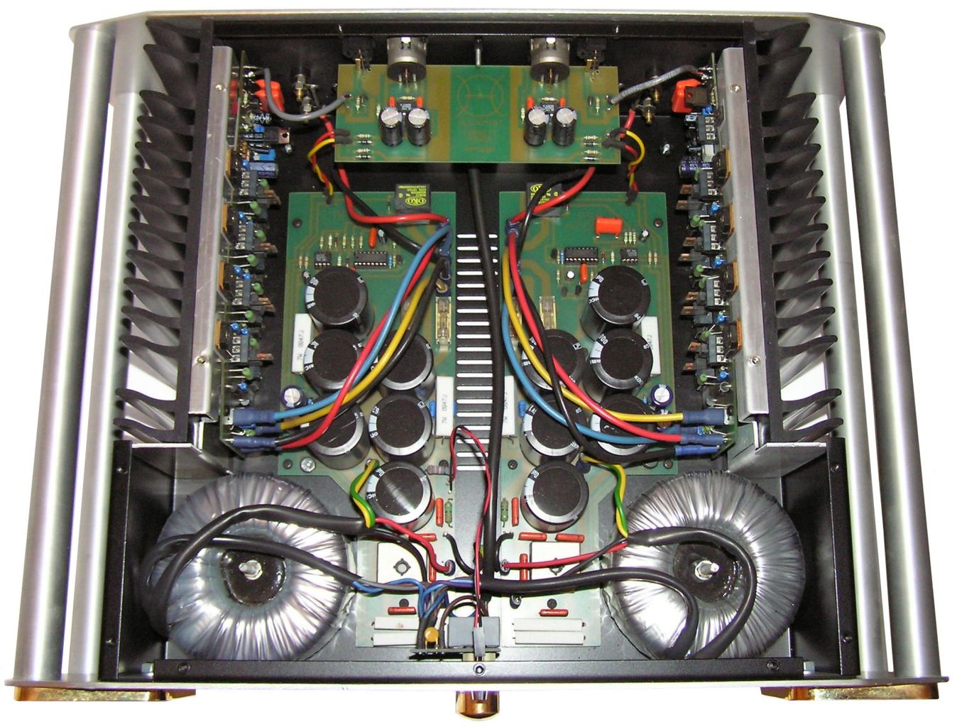

Láttam már jónéhány erősítő belsejét, meg nekem is van a t.amp ta2400-as, de sajnos olyan nagy bordát pláne hosszanti lamellákkal nem tudok beszerezni. Alagút hűtésre törekszem, láttam sokan megvannak vele elégedve. A cél mint ahogy írjátok 2 ohmon 900w rms.

Olyan sorkapoccsal tudnám esetleg elképzelni, ami rugósan szorítja az érintkezést.
Van jelentősége, hogy a tranzisztor beültetésénél, eltávolításánál csavarhúzó vagy páka van a kezedben?
(#) Koncsar válasza reloop hozzászólására (») Okt 6, 2013 /
Gondoltam a rugósra is, de elvetettem. Mert ha a nyákot leakarom húzni a 8 darab tranyóról akkor 24 db rugót kéne egyszerre lenyómva tartani. Ezt abban az esetben értem, ha pl. a végtranyókat nem akarom a pasztáról felszedni. Mert most ennél a hűtőre simulós nyáknál, ha bár mit szeretnék cserélni a panelen, akkor az összes tranyót vissza kell bontanom.

Lelkük rajta. A kollektor láb üzem közben örökösen tágul és összehúzódik egy parányi mértékben, mert elég jól kivezeti a lapka hőmérsékletét. Egy sima csavar alatt idővel kilazulhat a kötés. Attól, hogy csavaros még lehet benne valamilyen szorító rugó is. Olyat kéne esetleg keresni.
Akkor a kollektor lábba hajtanék egy diletációs U alakot. A hőt is elvezetné.

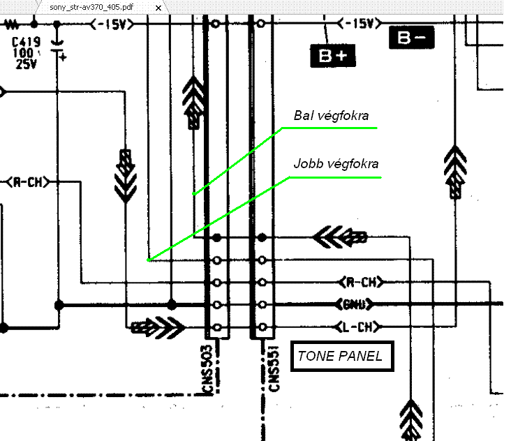

Nagyon szépen köszönöm hogy írtál nekem,sok helyen feltettem már ezt a hibát és sehol nem tudtak eddig hozzászólni.A típus egyébként tényleg sajnos lemaradt Sony STR-AV370.A rajza már meg van és nem egy túlbonyolított valami,csak a hiba elég szokatlan,eddig ilyennel nem találkoztam,az eredeti IC zárlatos volt a kimeneten.Az elő fordulhat hogy belül hibás az IC gyárilag?Van itthon egy régi ST4181-esem azt belerakom,és persze megnézem szakadásvizsgálóval.

A beszámolód alapján a CNS503 csatlakozó és az IC bemenet között vész el a bal csatorna jele, amit hallasz az vezetősávok közötti áthallás lehet.
Akár tapogatós módszerrel, a búgás alapján is fel tudod deríteni.

Megnéztem hangszóróval is a jobb az teljesen jó szabályozható,a bal viszont kis hangerőn folyamatosan szól és hatástalan rá hangszínt szabályzás,de ilyen nagy lenne az áthallás?
Mert ha lehúzom a csatlakozókat CNS503,CNS502 és nincs semmilyen bemenőjel,a tunert is kiszedtem,ekkor a jobb csatornánál mint normál esetben is van egy kis zaj ez ok,viszont bal nagyon halkan picit recsegősen serceg ahhoz hasonló mint mikor a magnó oszcillátorában hibás egy kondi.
(#) reloop válasza Phoenix82 hozzászólására (») Okt 6, 2013 /
Az előbb jelölt pontokra adj valamilyen módon jelet. Mit tapasztalsz?
(#) Phoenix82 válasza reloop hozzászólására (») Okt 6, 2013 /
A végfok jó mindkét csatorna,valahol a hangszínt szabályzóban lesz hiba.Még annyit vettem észre hogy van két kondi a végfoknál C601 és C651 az utóbbi értéke változik hangerő változtatásával a másik nem ez lesz a rossz oldal.Hangerő potméter csinálhat ilyet?
(#) reloop válasza Phoenix82 hozzászólására (») Okt 6, 2013 / 1
Pillanatnyilag nem tudom a rajzot megnézni, később azért sort kerítek rá.
A potenciométert ellenállásmérővel vizsgálhatod, a csúszka és a két vége közötti értéket nézd meg több állásban is!
Sikerült megoldanom a problémát.A hangerő potméterhez menő szalagkábel volt hibás, valami lerakódás volt rajta mert kaparni kellett.
