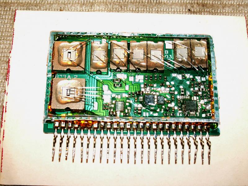

A STK sorozat, nem hagyományos IC, mint a monolitok. Ezekben a hibridek, tulajdonképpen a passzív és az aktív elemek felületszerelt alkatrészek, amiket egy szigetelt fém hordozófelületen alakítanak ki, ezért termikusan stabilak. Tehát vehetjük szinte diszkrét elemekből állóknak is őket.
van olyan, aki a kiment végtranyókat pl. kikanócolta kívülre, és helyettesítette őket, így élesztve fel a halott sötökát. Amire felhívtam a figyelmedet az előzőekben, azokat szem előtt tartva, jó erősítő építhető belőlük. A baj ezek be nemtartásával kezdődik, és a kristályszerkezet fütyül, a "haver aszonta bírja" kijelentésekre.
