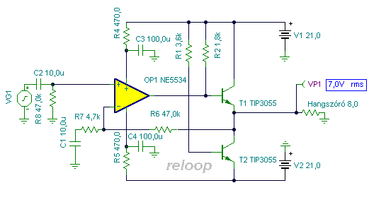

Szia! Mutatnál egy rajzot, hogy mit is szeretnél?
(#) marone válasza reloop hozzászólására (») Okt 18, 2013 /
Rajzom az nincs, csak egy 2n3055-t szeretnék meghajtani. Valami kis egyszerű kapcsolás.
Ez volt a terv.

Ha jól értettem, azt szeretné, hogy egy olyan kapcsolást mutassunk neki, ahol egy műveleti erősítő hajt meg közvetlen 3055-ös tranyókat, ha ez lehetséges. Ebből szeretne szögelni valami erősítőt.

(#) reloop válasza marone hozzászólására (») Okt 18, 2013 /
Mondj egy tápfeszültséget, rajzolok valamit. Bizonyos mértékig erre fog hasonlítani.
Igen ilyesmi kellene.
Emitterről menne ki a jel, nem kell hogy feszültséget erősítsen. A műveletié elég lenne.
+/- 21V om van.
Kösz !
(#) reloop válasza marone hozzászólására (») Okt 19, 2013 / 1
Ettől egyszerűbbet nem tudtam sajnos, ezt is inkább csak szemléltetésre szántam, 6W-os.
A szimulátor szerint igen alacsony a torzítása. A-osztályú 1,2A-es árammal!
(#) marone válasza reloop hozzászólására (») Okt 19, 2013 /
Kösz ! Ez teljesen jónak tűnik.
Ilyen kapcsolásnál nem kell kicsatolókondenzátor ? Ahonnan levesszük a jelet az 0 potenciálon van ?
Illetve a biasoló ellenállások elé nem szoktak kondenzátort rakni ? Fölösleges ?
A kimeneten néhány mV lehet mindössze, ez nem ártalmas a hangszórónak. Az R1 értékét majd T2 bétájához kell igazítani, R2=R1/2. Hatalmas hűtőbordára szereld a tranzisztorokat. A tápod bírni fogja a tartós 1,2A-t?
Nem.
Jóval kevesebbet fognak kapni. Kb. 20W-os a trafó.
De akkor meg ne jó a kapcsolás, nem ? (a trafóhoz)
Ekkora trafóteljesítményhez csak AB osztályú erősítőt tudok javasolni. Ahhoz már a 2N3055-ön kívül másmilyen tranzisztor is kéne.

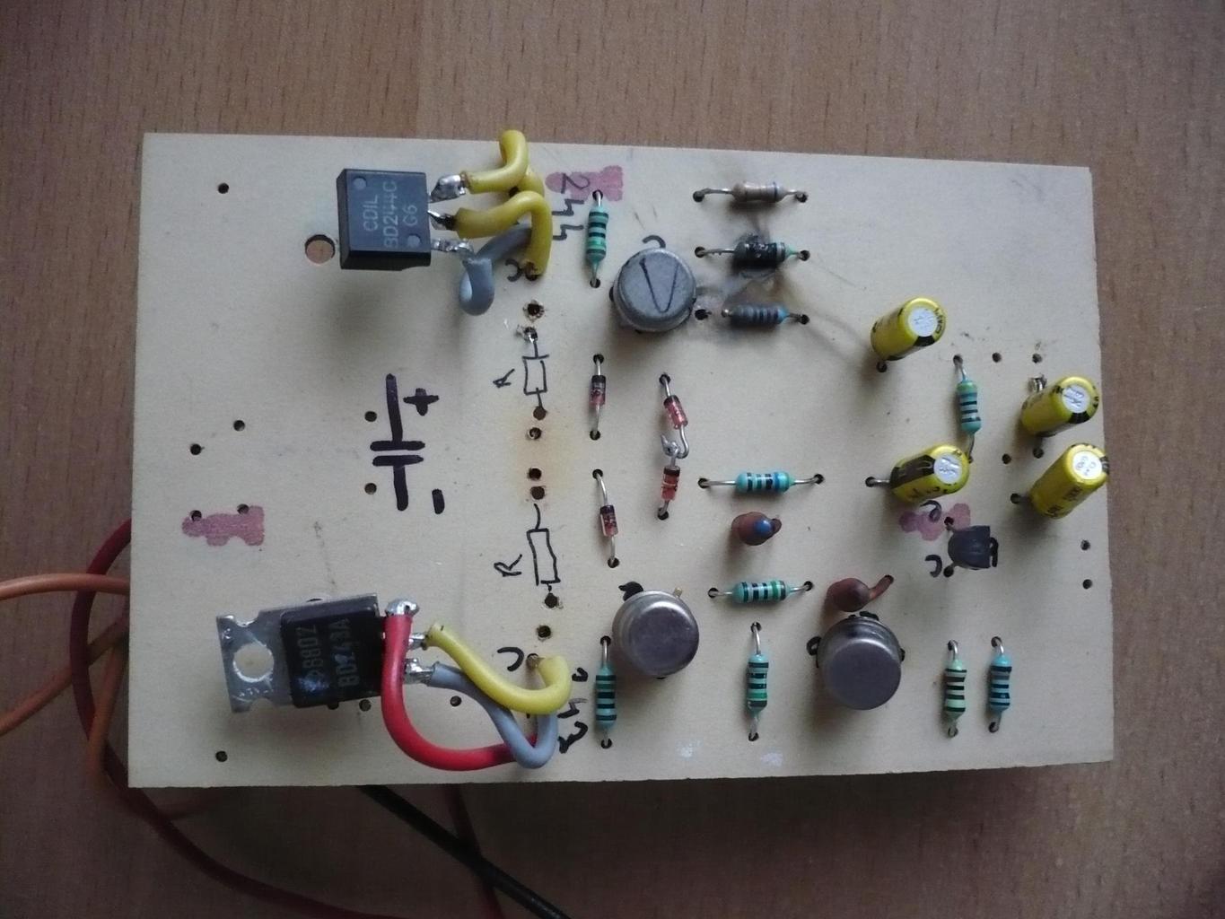

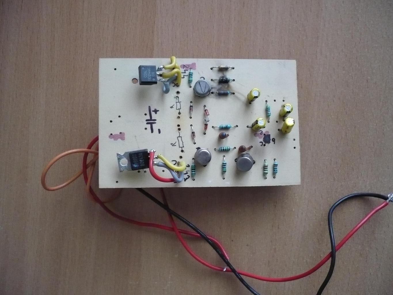

(#) kissadam hozzászólása Okt 19, 2013 /
Egy kis segítséget szeretnék kérni. Van egy végfok panelem amin az alkatrészek egy része elhalálozott (buta emberek rossz helyre csatlakoztatták a kimenetet). Kapcsolási rajzom nincs hozzá mivel egy maszek építésű cuccról van szó. Egy BD243-244 es komplementer pár van a végén és tartalmaz 2db 2N2219 egy 2N2905 és egy BC327 tranzisztort. Ha valaki ráismer erre a megoldásra és van egy rajza kérem ossza meg. A képeken látható az állapot, hiányzik belőle két db szétégett teljesítmény ellenállás és a 2200µF/63V-os kondi is.

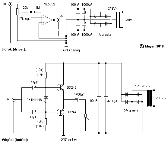

(#) kérdező hozzászólása Okt 19, 2013 /
A BC109 tranzisztor miért drágább, mint a műanyag tokos tranzisztorok? Minőségi oka van? Mennyire alkalmas előerősítő építésére?
