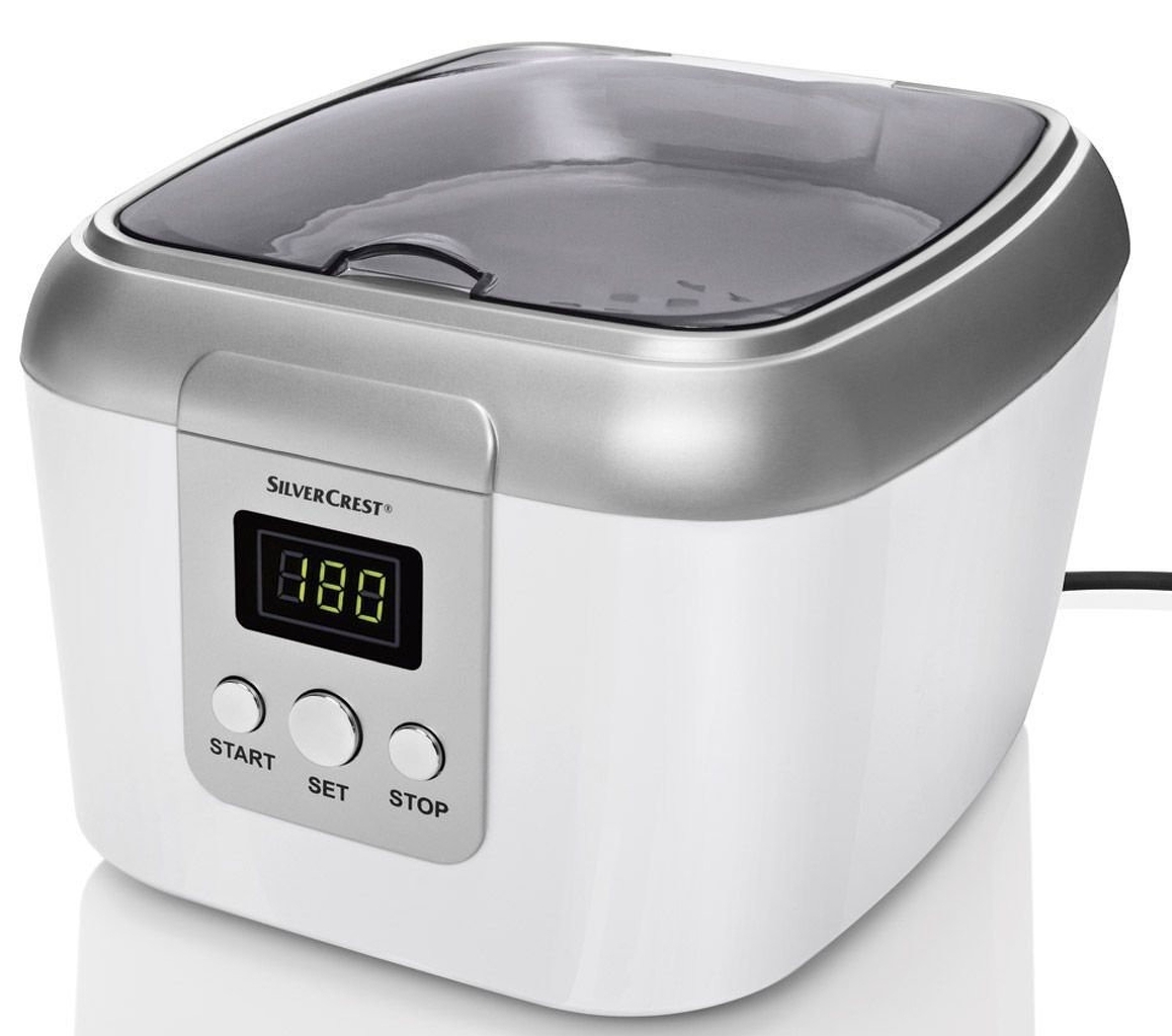

Nekem egy ultrahangos mosó készüléket sikerült vennem, pont mint a képen.
Csak azt nem tudom, hogy hogyan tudom használni? Szükséges hozzá desztillált víz, vagy jó hozzá a sima csapi is? Kell-e hozzá mosószer és ha igen milyen?
Szóval most tanácstalan vagyok, hogy mihez is kezdjek vele?

Amikor Simson blokkot újítottam fel, akkor ultrahangos mosóval mostam meg minden alkatrészét. Ilyennel, csak nagyobbal. 80°C meleg (csap)vízbe közönséges konyhai mosogatószert tettem. Kb. 30 percet járattam. Ha nem volt elég akkor még, még, még 30 percet. Olyan lett mint az új, de egy kicsit megszürkült az alumínium. Gondolom a mosogatószer lúg tartalmától.

Szia, nekem is ilyenem van. Nem kell hozzá desztillált víz, jó a csapvíz is. Mosószert tegyél bele, de inkább mosogatószert vagy akár a folyékony szappan is jó. Ha a boltban vetted, akkor van hozzá magyar nyelvű használati utasítás, abban benne van minden. Arra figyelj, hogy lehet, hogy vannak olyan anyagok, amit "megesz". Például vékony bevonatok, vagy kimélyítheti a karcokat egy CD-n. Ha kell elküldöm a leírását.
Sajnos ez a típus egy kicsit "játékszer", ha hatásos tisztítást akarsz, többször kell elindítani maximális időtartammal.
