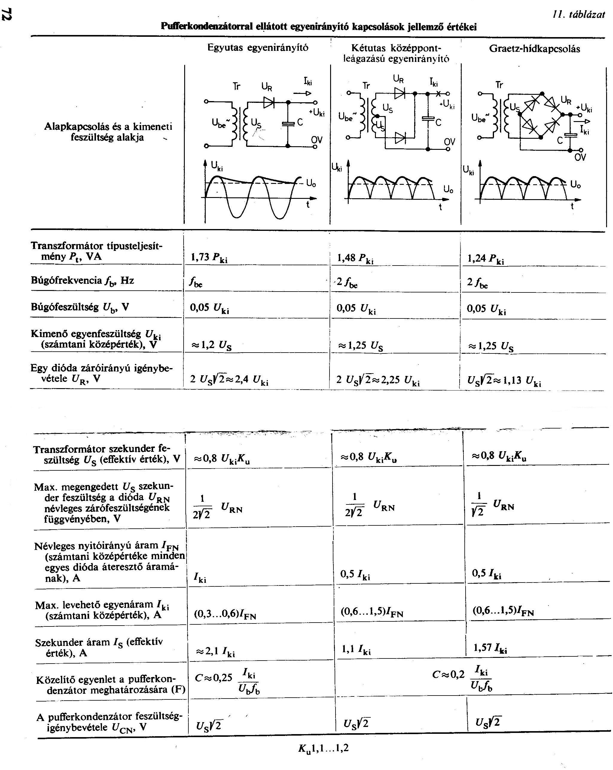

Sziasztok! Akarok építeni egy vezeték nélküli hőmérőt. Találtam is egy kapcsolást. Bővebben: Link
A mellékelt kép a vevő áramköre. Azt értem, hogy az R1-es ellenállás (12K) felé miért megy el a váltóáram, mert valami frekvencia osztást végez, de mégis van egy pár gondom vele:
Miért nincs Graetz híd a stabkocka elé kötve? Egy dióda elég?
100 µF elegendő a stabkocka elé?
A rajz 12+12V-os trafót ír. Ha nekem csak egyfázisú váltóáramú 12V-om van, azzal is működni fog?

(#) laszlo raduj válasza Attilawap hozzászólására (») Nov 2, 2013 /
Majd jonek a nagyok es ok elmagyarazak, de ott 2 dioda van egyeniranyitasnak, es szerintem jo lesz egyszer 12Vac trafo de az tenyleg dioda hidal egyeniranyitva.
Sot ha jol nezem az egesz kapcsolas 6Vdc-rol mukodik ugyhogy meg 12V sem kell a tapnak.

(#) Attilawap válasza laszlo raduj hozzászólására (») Nov 2, 2013 /
Igen, továbbá elég érdekes az is, hogy az alkatrész listán a stabkockához 78L12 van írva, a képen meg 78L06. Na akkor most melyiket?
Tehat minden fele kepen nezd meg az ic-ek adatlapjait, ha egyet kozuluk csak 5-6V-rol szabad jaratni akor tiszta a kep, azok el aruljak az igazat, na meg ott van a ledes kijelzo elotet ellenallasa az is arulkodhat,csak utanna kenne szamoljal.
Valoszinu hogy 12V-rol mukodik , de nagyon fontos utana nezni az elotetnek ha 12V akarsz hasznalni.
De meg mindig a velemenyem megvarni a nagyok hozzaszolasat.
(#) kadarist válasza Attilawap hozzászólására (») Nov 3, 2013 /
A két jobboldali csereszabatos rendszer: Bővebben: Link.
A stabkocka kimeneti feszültségét illeszd az RF modulok igényeihez, mert a CMOS IC-k széles tartományban működnek, ezért nekik annyira nem kritikus az érték.
