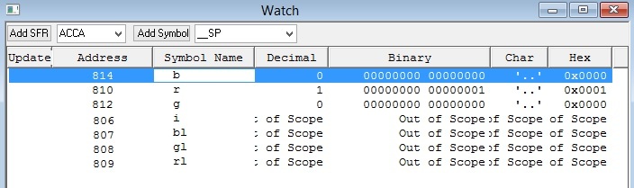

(#) Beles válasza brenato hozzászólására (») Nov 8, 2013 /
De alapvetően az a baj, hogy nem is a változók címét kapja meg a függvény!
Míg az rl, gl, bl a 807,808,809 címet kapja, addig az r,g,b a 810, 812, 814 címet.
A képet összevágtam:

(#) TakiG válasza Beles hozzászólására (») Nov 8, 2013 /
Hívni szerintem a címe operátorral kell, ahogy a hozzászólás szövegében írtad: novel(&rl, &gl, &bl);
A precedencia vajon jó ezeknél a kifejezéseknél: *r++ ? Nem lehet hogy először pointert növel, és aztán történik az értékre hivatkozás? Én megpróbálnám zárójelezve is: (*r)++;
Szerk: Ez az oldal szerint egy szinten vannak és jobbról balra lesznek kiértékelve, tehát kell a zárójel.

(#) Hp41C válasza Beles hozzászólására (») Nov 8, 2013 /
A csillagokat hagyd békén, kellenek.
novel(&rl, &gl, &bl); // így a változók címét adja át.
(#) Beles válasza Hp41C hozzászólására (») Nov 8, 2013 /
„Sajnos így sem a változó címét kapja meg, az a felállás marad, amit az előbb képen mutattam
Az r++ és *r++-nak ugyan az a hatása!”
Próbáld ki amit írtam, jónak kell lennie. Annyit pontosítanék, hogy nem is egy szinten vannak a precedencia táblázatban, mert a prefix increment -et néztem a suffix helyett ami még magasabb precedenciájú. De ez a lényegen nem változtat, ez a hiba a programodban szerintem.
(#) Beles válasza TakiG hozzászólására (») Nov 8, 2013 /
Megpróbáltam zárójellel is! Úgy nem növel semmit.

(#) Beles válasza efiscp hozzászólására (») Nov 8, 2013 /
Köszönöm mindenkinek! Valamit elnéztem! Tényleg az (*r)++; a helyes megoldás!
