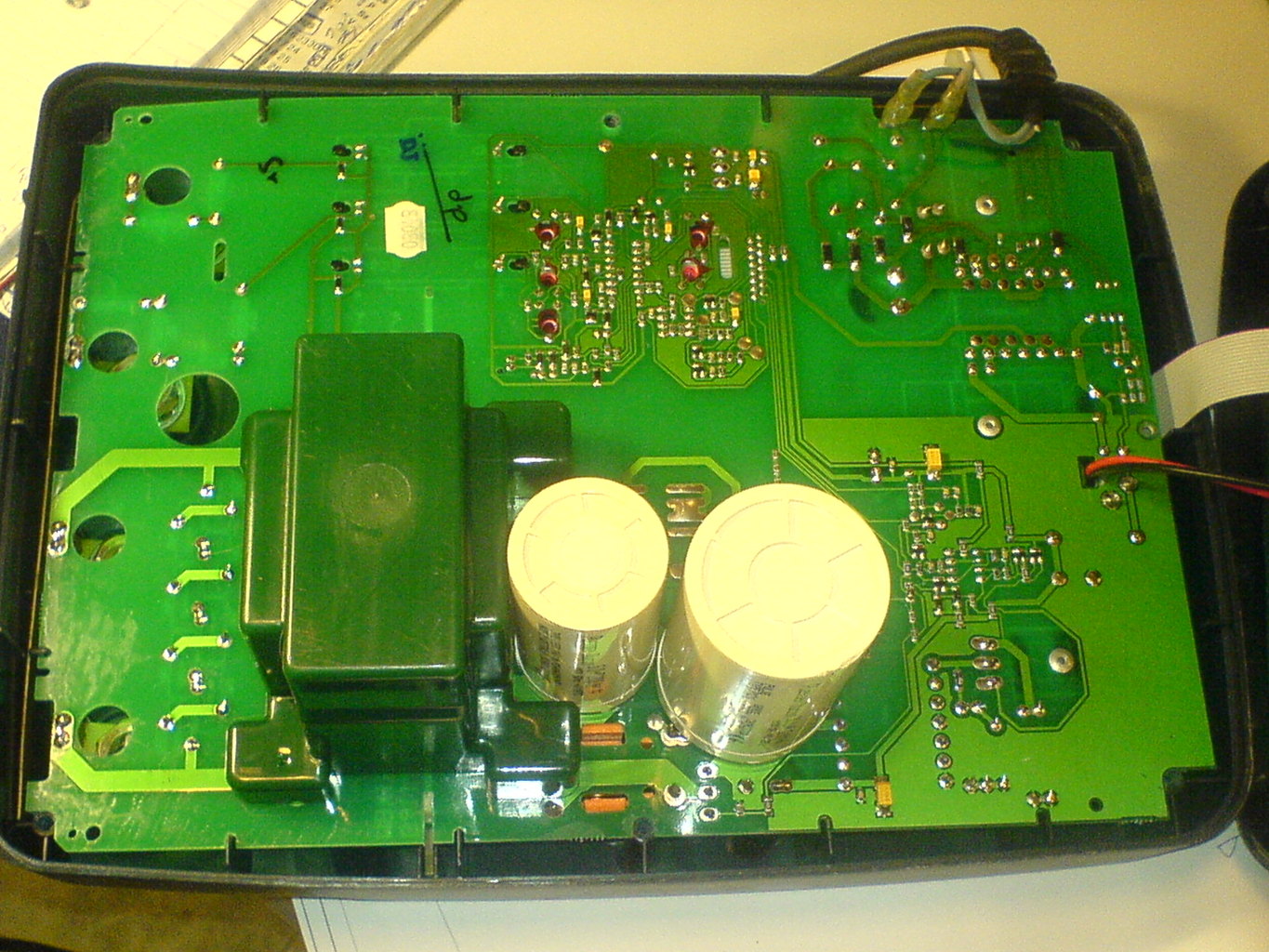

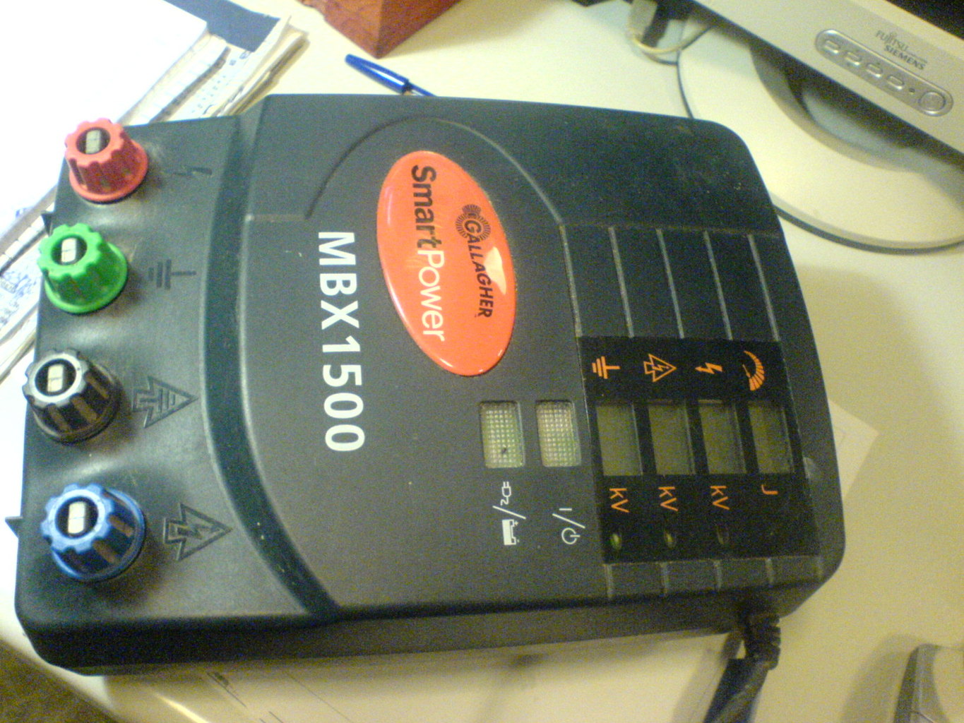

Szóval a kezembe került egy gyári készülék. Már a kinézete is tiszteletet parancsol, de amikor elkedtem róla infót keresni akkor volt ám csodákozás. Pár évvel ezelőtt közel 250 ezret (!) kértek érte !...
Tud is minden luxust a távirányítótól kezdve a "nemtudommi"-ig. 60 km(!) kerítés és nem is sorolom. Bár a panelt nem mertem kivennia helyéről, de fotók miatt csak levettem a hátlapját. Érdekesség még, hogy a kondik nincsenek beforrasztva, hanem csak bedugva - olyan csúszókábelvég szerű csatlakozóval.
Tudom, hogy az már azámunkra elérhetetlen kategória, de az "élményt" szerettem volna Veletek is megosztani...

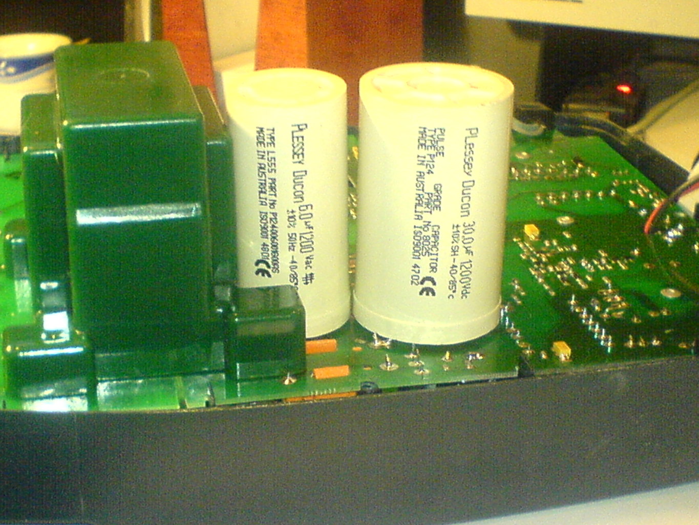

Ekkora kondikat milyen tirisztorral sut ra a trafora? A ket kondi parhuzamosan van kotve?
(#) sector99 válasza hkarcsi hozzászólására (») Nov 7, 2013 /
Azt sajna nem tudom. Olyan stabilan van a panel beépítve, hogy csak megcsodáltam, de nem mertem kivenni. Azért negyed milla a tét.....

A nagyobbik kondenzátor a puffer nincs párhuzamosan a kisebbikkel. Nem kell ebbe sem óriás Tirisztor vagy Triac, általában kb. 1000V 10--30A. De fentebb sok-sok hozzászólás emlegeti ezeket.

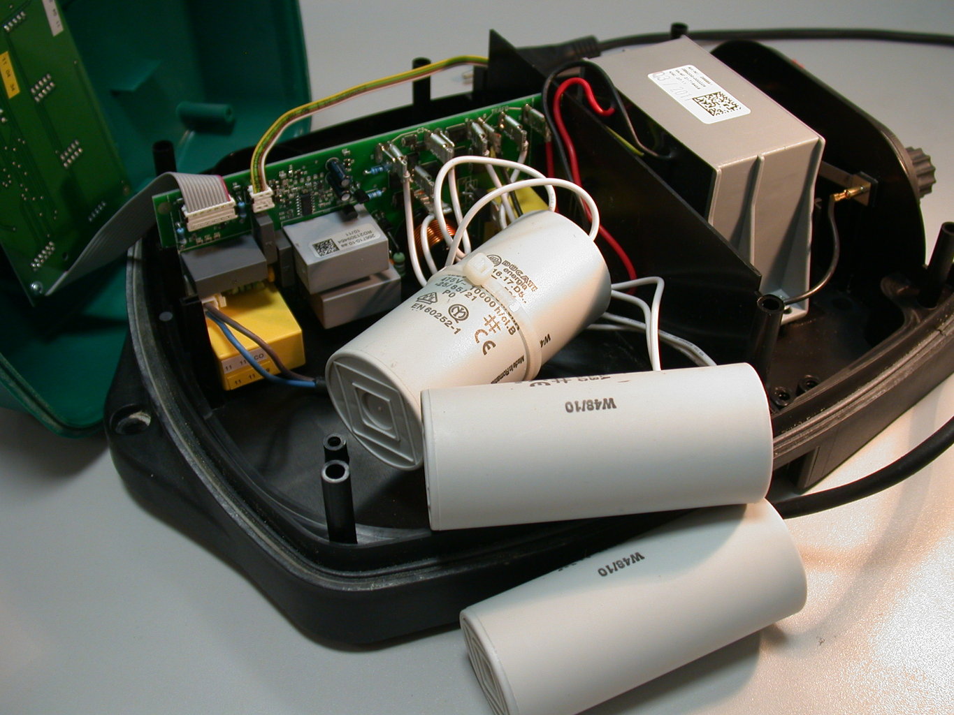

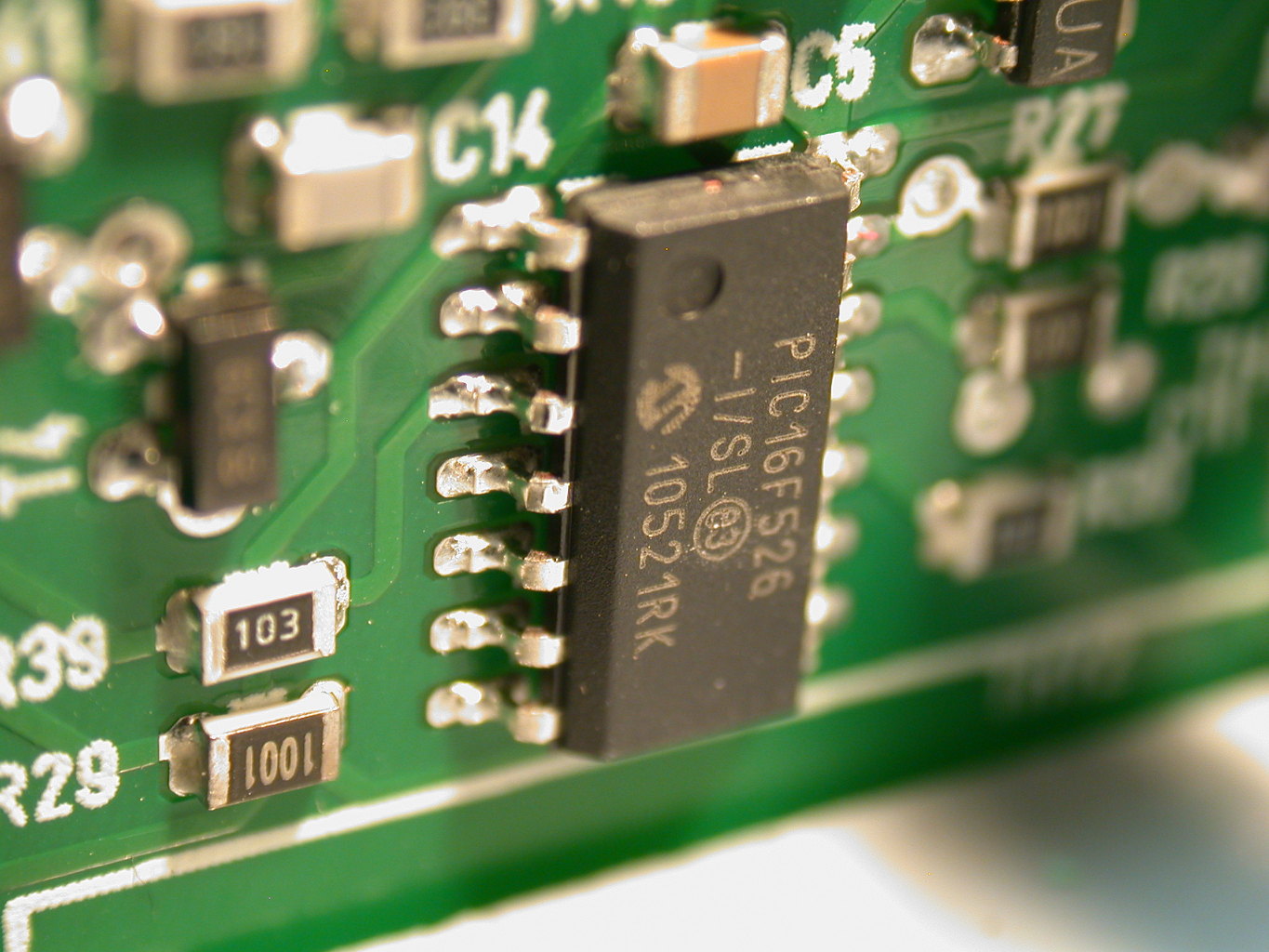

A mellékelt képen egy másik gyártó hasonlóan tele spékelte kondenzátorokkal sőt Mikrokontrollerrel is a készülékét, ami egyébként közvetlen 230V-ról üzemel.
A készüléken látható több mérő műszer mellett nagy segítség még a gazdáknak egy kézi villanypásztor teszter amellyel körbejárva a karám huzalt könnyen meg található a szakadás . Persze nem lehet eleget hangsúlyozni a jó földelés fontosságát!!

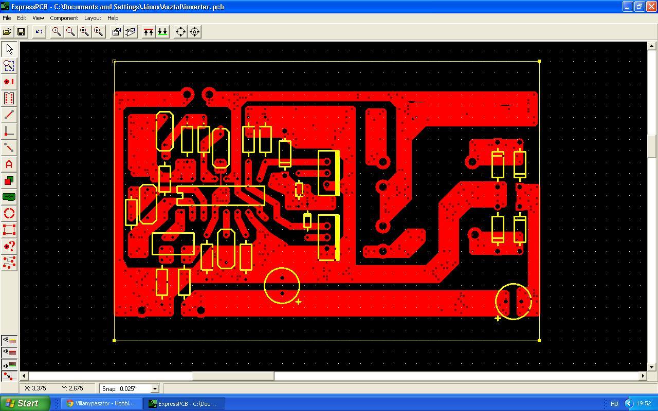

Üdv! Tisztelt Kaqkk, (és tisztelt mindenki)! Pár oldallal korábban feltettél egy képet a tl 494 es inverteredről. Megpróbáltam reprodukálni valami hasonlót ez alapján. Szeretnélek megkérni és mindenki mást is aki ráér, hogy nézd/nézzétek át jó-e? Remélem nem teljesen elveszett az ügy...
Az értékeket a programban nem tüntettem fel még, illetve lesz két átkötés a két fethez.

Ebből a tervből a legnagyobb jóakarattal sem lehet eldönteni hogy jó e , ezt te látod a kapcsolásirajz és a nyákterv összevetésével . Amit feltettem régebben csak elméleti kérdés-terv volt máig nem valósult meg , ha tudtam ötletet adni örülök , de ha nem működik ne engem szidj
(#) kaqkk válasza vargalaszlo0405 hozzászólására (») Nov 19, 2013 /
Visszakerestem a feltett tervet , ha akkor nem hibáztam valószínűleg működni fog az inverter (a nyákterved szinte tökéletes másolatnak látszik (ez nem baj!) Ha elkészíted még csak a fele lesz kész a pásztornak (a kisütőkör még hiányzik róla) ezt adoptálhatod az itt többször is megtalálható "inverteres"kapcsolásból .Szorítok neked és várjuk a fejleményeket
