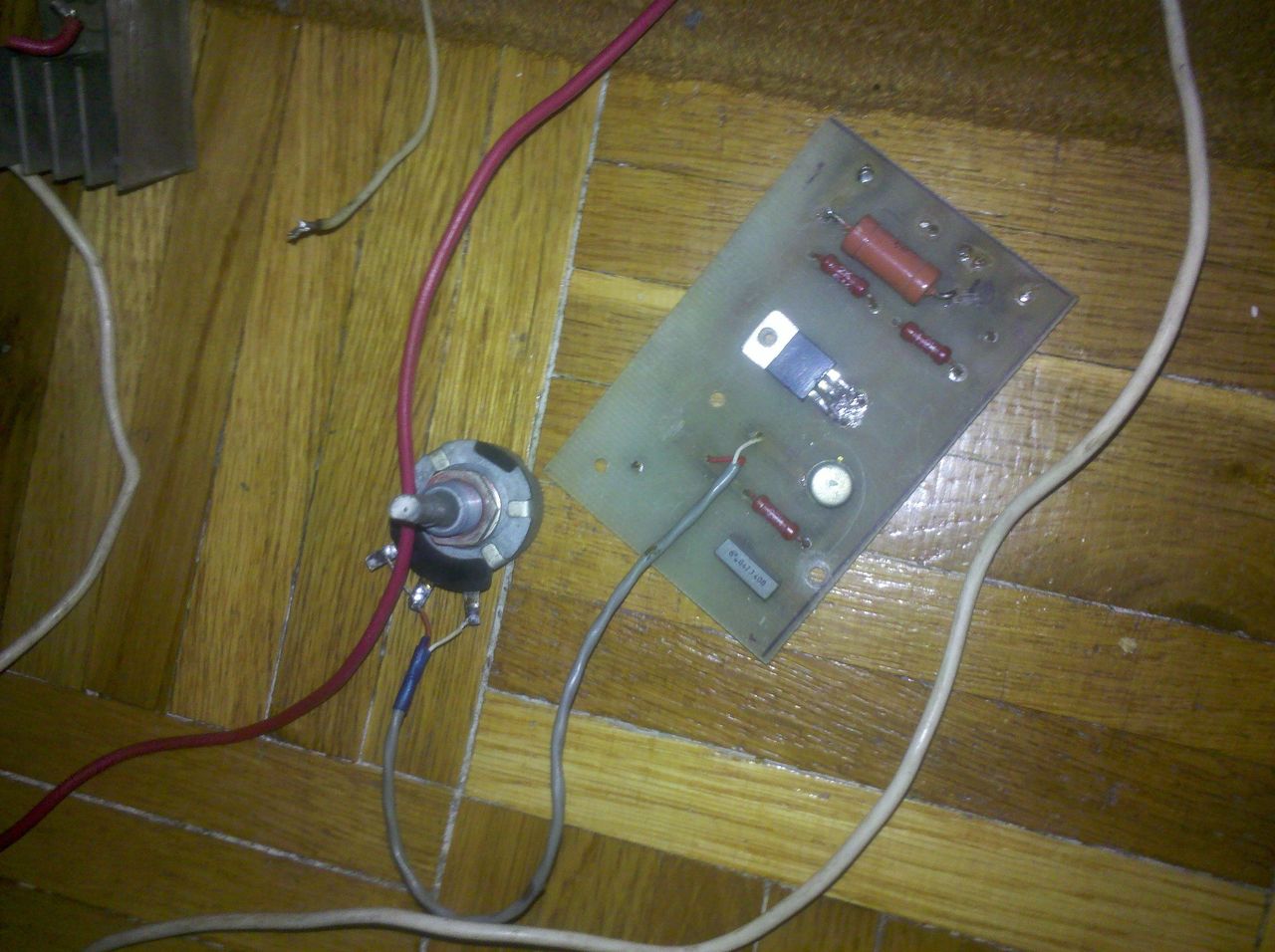

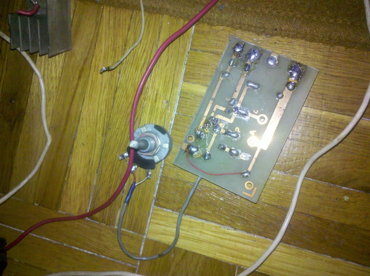

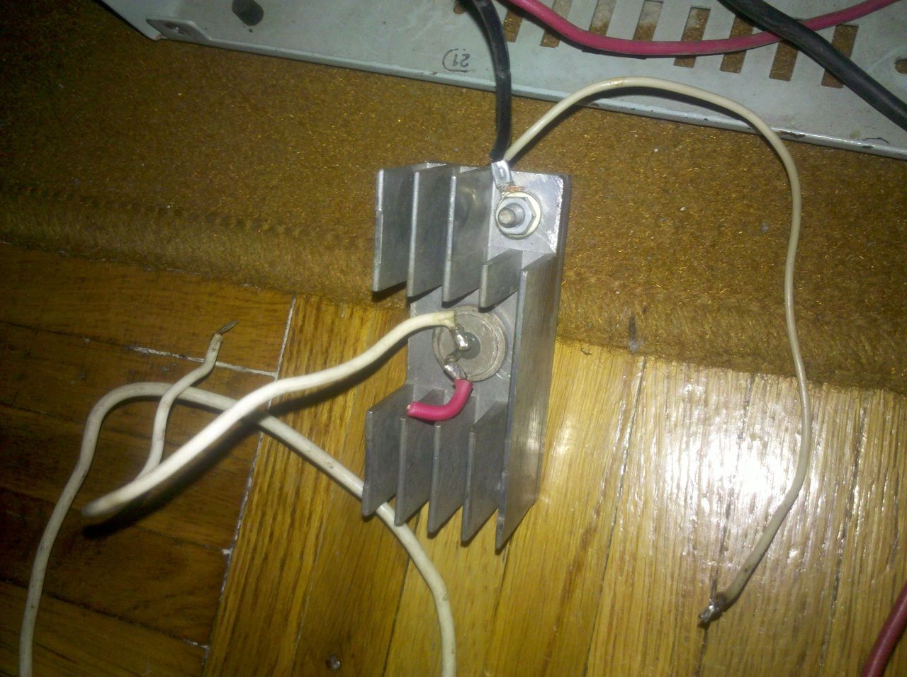

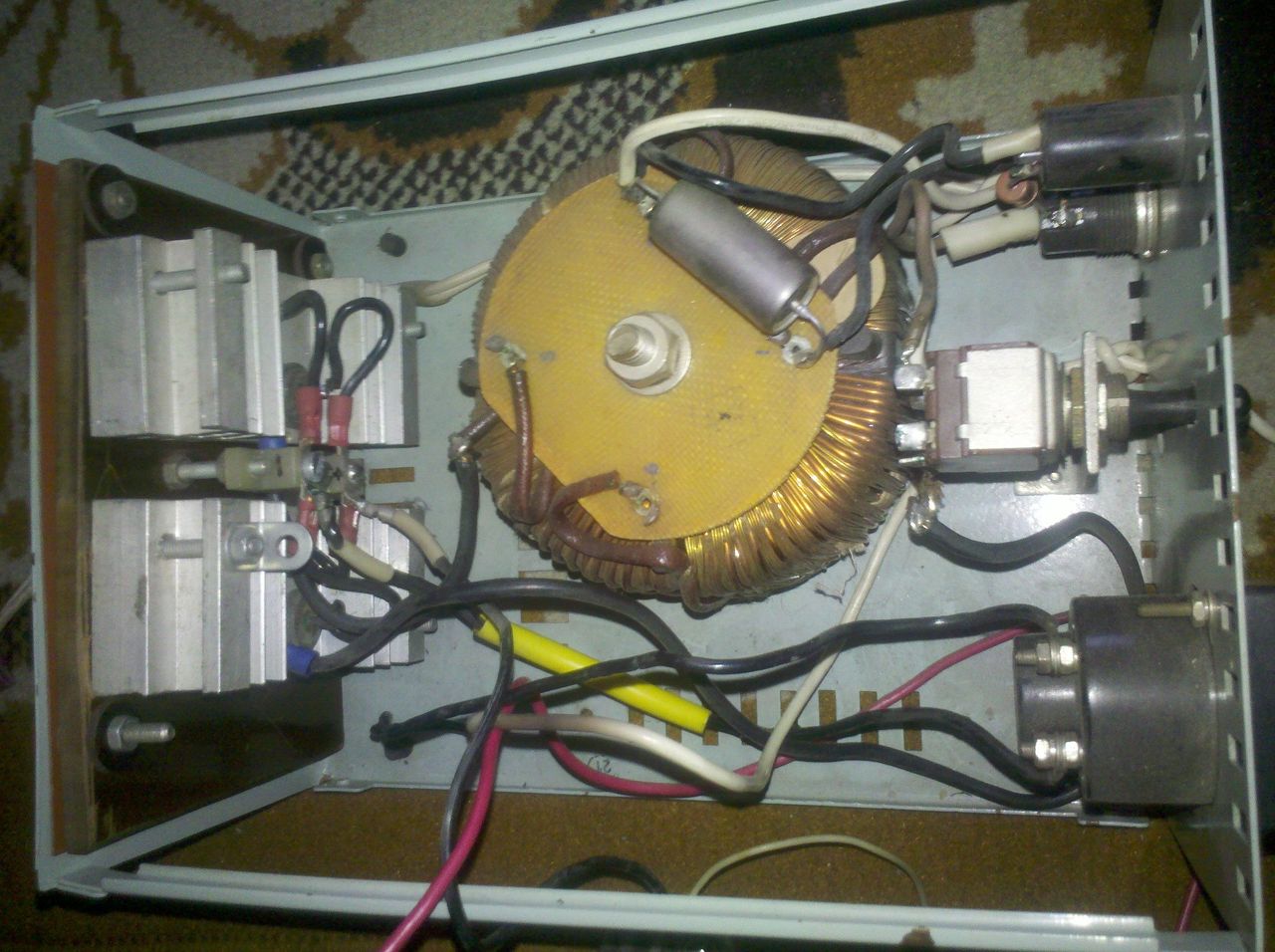

(#) oszitrek hozzászólása Jan 30, 2014 /
Kaptam egy régi orosz akksitöltőt darabokban. Ezt szeretném összeépíteni.
Ott tartok, h a graetz-et vissza kötöttem, meg az árammérőt is bekötöttem.
Most 22 DCV jön ki.
Van hozzá az a kis elektronika, meg az a valami a hűtőbordában.
Valami St 100/6 vagy 5t 100/6 van a kupakján.
Ez mi lehet? Áram vagy feszültség szabályzó?
Jó lenne mind a kettő bele.
Valaki már látott ilyet? Vagy van valami szabályzó amit bele lehet építeni?

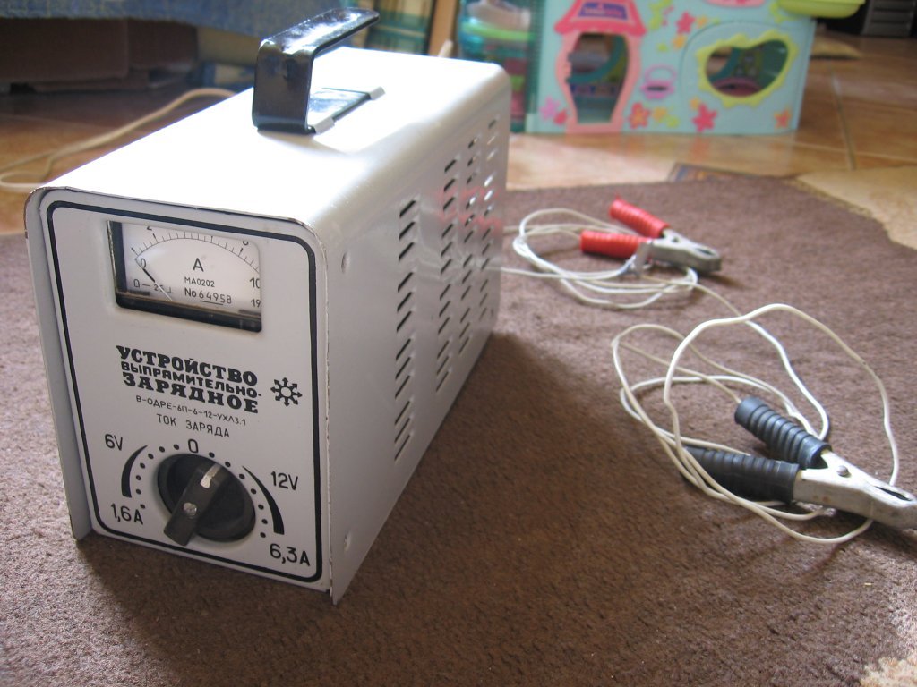

(#) erbe hozzászólása Jan 30, 2014 /
Ma volt a kezemben egy orosz töltő. Nem Reszursz, semmi márkajelzése nem volt. Nem szedtem szét, a gazda megvárta, míg kicserélem a biztosítékot.
Érdekessége, középállású a potmétere, jobbra 12, balra 6 voltos. Ismeri-e valaki alaposabban?
Ilyen volt

(#) hibbantpasi válasza erbe hozzászólására (») Jan 31, 2014 /
Van ilyen töltőm ,vagy 20 éve.Sima fokozatkapcsolós, hipersil trafóval.Egyszer kölcsönadtam, úgy kaptam vissza, hogy a trafó kivezetéseiről leolvadtak a forrasztások, de azt is túlélte.
(#) sector99 válasza erbe hozzászólására (») Jan 31, 2014 /
Én is ismerem, javítottam is már. Trafó, fokozatkapcsoló és 4 db dióda, csupán ezek vannak a belsejében. A szekunder oldalon meg vannak csapolva a tekercsek és így sima feszültség növeléssel fog a töltőáram is nőni. Ha esetleg a gazdája a szikráztatásos "feszültségmérést" választotta, akkor azt lehet, hogy nem szerette valamelyik dióda.
De ettől függetlenül strapabíró egyszerű szerkezet.
