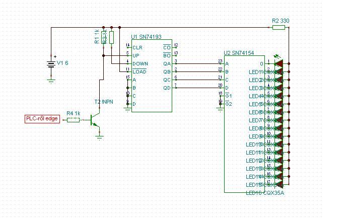

Sziasztok! Jól gondolom, hogy ha egy PNP kimenetű PLC-vel akarok vezérelni egy 74193 negatív élvezérelt számlálót, akkor kell közéjük egy NPN tranyó?
(#) Szirty válasza pont hozzászólására (») Nov 19, 2013 /
Üdv pont!
A PNP PLC kimenet vagy szakadás, vagy 24V jön ki. Ezt a tranzisztorral is átfordíthatod, de ellenállásokkal és zener diódával is illesztheted.
(#) pont válasza Szirty hozzászólására (») Nov 19, 2013 /
Köszönöm a választ! Még megkérdezhetem hogy, ellenállásokkal és zenerrel, hogy lesz TTL negatív él?
Él?
Minden szint váltáshoz tartozik egy él.
A 74193 élvezérelt. A bemenetén bármennyi ideig lehet bármilyen szint. A váltásra (élre) fog számolni.
Nem értem a kérdést!

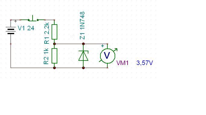

Én így tudom elképzelni. A kérdés, hogy elég meredek lesz-e ez a jel. Mert a probléma azért merült fel, mert egy relés plc pergése miatt össze-vissza számolt a megépített kapcsolás. Ami rajzot eddig találtam szintillesztésre, (nem plc után) ott a tranzisztor után még s-trigger. Szóval túl bonyolítani sem szeretném, de megbízhatóan kéne működnie.
(#) mrobi válasza pont hozzászólására (») Nov 19, 2013 /
A relé pergésén is lehet ám javítani. Itt egy megoldás ebben a cikkben. Sőt nem is egy! Bővebben: Link
(#) Szirty válasza pont hozzászólására (») Nov 20, 2013 /
Üdv pont!
Blöffre azt mondom, hogy biztosan messze lesz annyira gyors, mint amilyen gyors lehet egy PLC kimenete.
A korrekt megoldás valóban a schmitt trigger lenne a hiszterézise miatt. Esetleg használhatsz két PLC kimenetet, egyikkel be (SET) másikkal ki (RESET) kapcsolsz egy TTL RS tárolót. Az biztosan nem fog prellegni. De már ez is bonyolítás

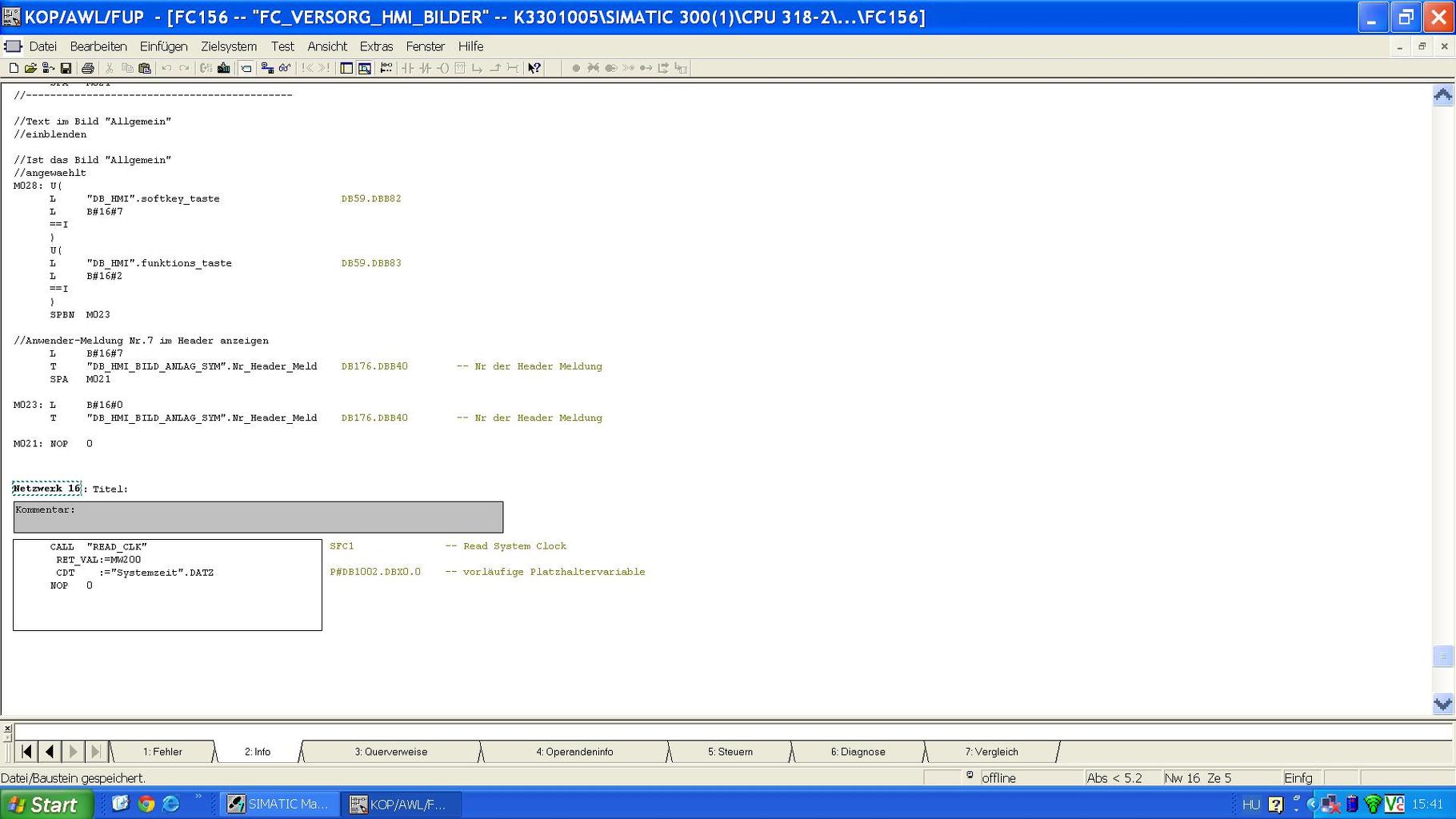

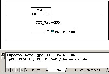

(#) Mate78 hozzászólása Nov 21, 2013 /
sziasztok,
a következő problémába ütköztem Siemens S7-300-nál
SFC1-et szeretném használni, a rendszeridő kiolvasására az FC156-ban.
Viszont ha mutatót állítok be neki kimenő paraméterként, hibaüzenetet ad, hogy nem passzolnak az adattípusok.
Egy másik projekt egyik FC-jében (FC42/Netzwerk1)ugyanígy van használva,ott jó.
Csatolom a képeket.
Mi lehet a hiba oka?(a típusegyezőség vizsgálat sincs bepipálva a szerkesztő beállításánál)
A két projekthez tartozó PLC más típus.
köszönöm előre is
A hozzászólás módosítva: Nov 21, 2013
(#) Szirty válasza Mate78 hozzászólására (») Nov 21, 2013 /
Helló Mate78!
Mert ahol jó, ott szimbolikus hivatkozással van megadva a változó ("DB398_TRVV".DATZ) és nem ANY pointerrel.
Infóban kiírja neked a kezdőcímet pointer formában.
A DB1-ben készíts egy változót DATE_AND_TIME típussal és azt add meg neki így:
(#) Mate78 válasza Szirty hozzászólására (») Nov 21, 2013 /
Helló Szirty
megcsináltam úgy,ahogy javasoltad, és rendben van.
köszönöm a segítséget!
Üdv Mate78!
Jah te nem létrában csináltad elnézést, figyelmetlen voltam. Persze paraméter formája ugyan az, csak a "programsor" néz ki máshogy.
A típus ellenőrzés ki és bekapcsolása egyébként csak utasításokra vonatkozik LAD és FBD-ben (összehasonlítás, matematikai műveletek, stb) a blokk hívásokra nem, vagy csak korlátozott mértékben.
