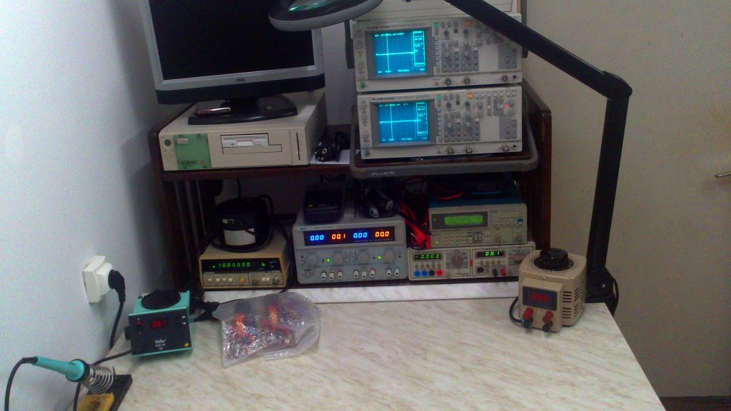

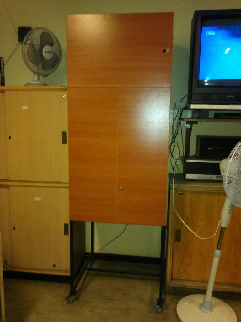

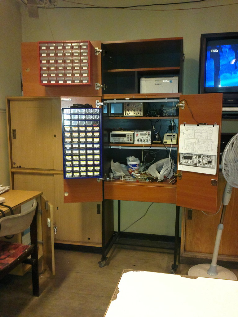

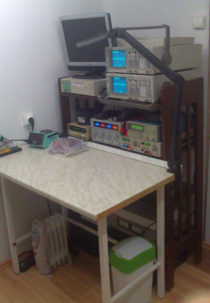

A terveiden látszik hogy 300mm mélységűek a polcok, nem biztos hogy ez minden műszernek elegendő, ezt esetleg javaslom megfontolni.Én eddig két "műhely-asztalt" készítettem magamnak, mellékletben van pár kép róluk. Egyik sem az igazi teljesen... Van a mondás hogy az első házát az ember az ellenségének építi, a másodikat a barátjának és csak a harmadikat magának. Nos én ha harmadikat készítenék magamnak, az U-alakú lenne és középen lenne a fogós-gurulós székem. Az U-betű középső részén lenne a laptopom, jobb oldalt a műszerek (elektronikai részleg) és bal oldalt semmi. Ott lehetne rajzolgatni, enni, bármit. Vagy ott dolgozgathat a nyák-lamináló. Az U-betű belseje persze nem sarkos lenne hanem szép íves, ma már nagyon ügyes alakzatokat ki tudnak vágni bútorlapból...
Én a műhely-asztalaimat úgy terveztem hogy lemértem a meglévő műszereim, illetve az elkövetkezendő néhány évben beszerzendő/megépítendő műszerek méreteit. Utána kitaláltam hogy ezek hány polcon és egymás alatt és mellett milyen sorrendben szeretném hogy legyenek, és innen már meg is volt az asztal és a polcok mérete, elhelyezkedése. ![]() Mert mit sem ér az egész ha szép meg jól van összerakva, jól illeszkednek a fiókelők stb, ha a polcokra nem férnek be a műszereim. A hozzászólás módosítva: Dec 3, 2013
