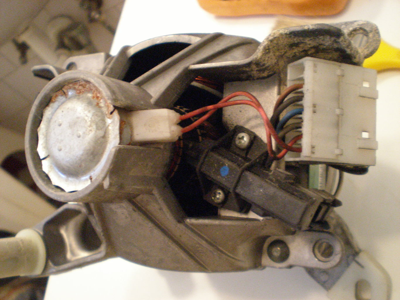

Hát ez sajnos nem olyan mint a régi hajdú gépé volt. Ott ki kellett húzni az egyik csapot, és kinyílt a kapcsoló, mint egy ajtó. Az érintkezőket szépen is lehetett javítani.
Mindenesetre mérd meg, kap e a motor tápot, ill az enyémbe, (az már újabb fajta), a motoron van egy hőbiztosíték. Azt is mérd ki.

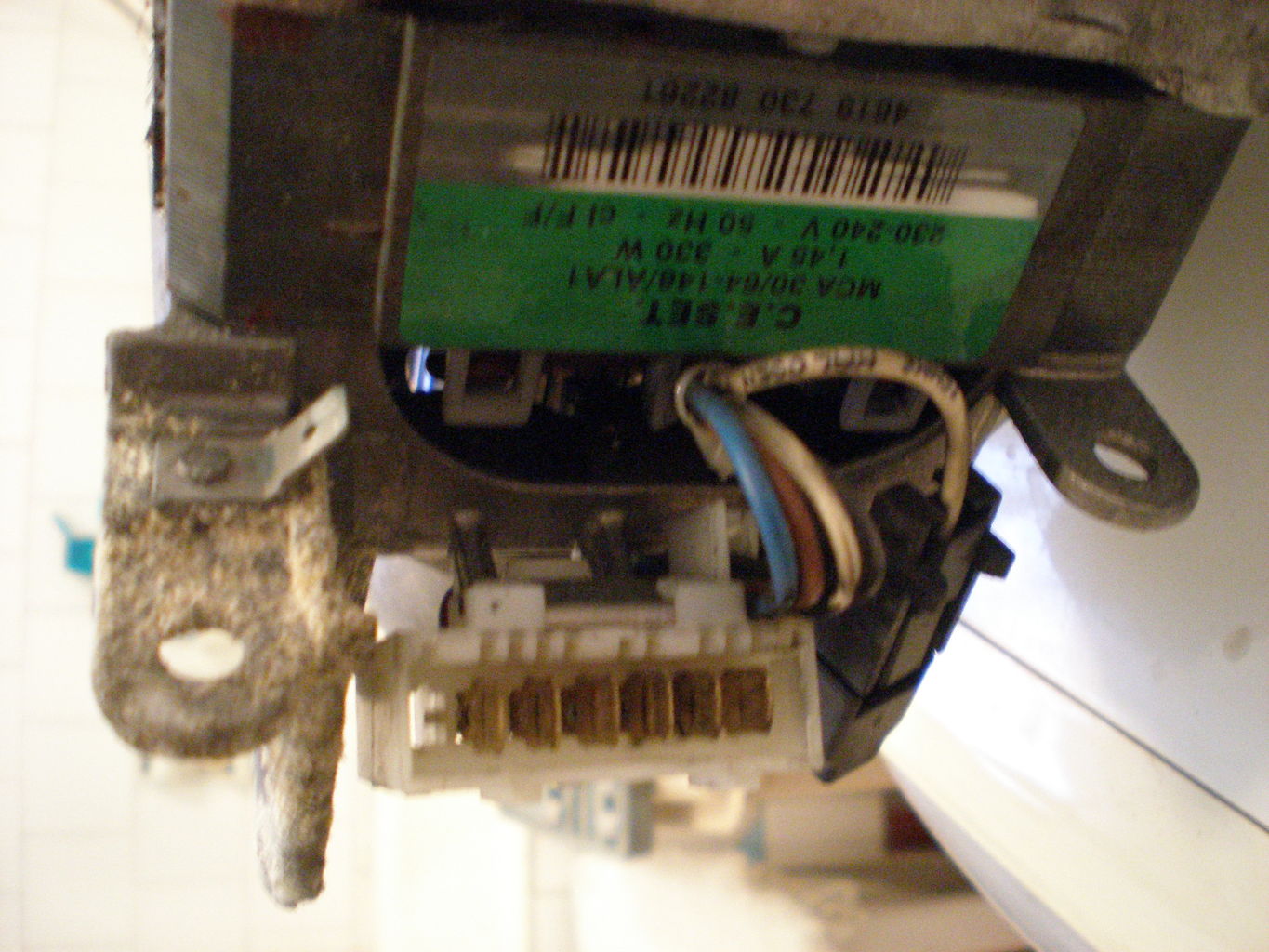

(#) Gab_Bee válasza Gabó hozzászólására (») Dec 9, 2013 /
No megmértem a motorra menő csatlakozó pólusait, és 110V és 220V-ot mértem rajtuk (persze más-más kombinációban) Szóval akkor a motorhoz megy ki áram, csak az nem forog. Akkor lehet hogy a szénkefe? Vagy a hőkioldó (ha van benne? nem tudom, mert még nem szedtem szét)
Szerk:
Most mértem folyamatosan, és 1-2 kábelen jön a 220V- azaz mikor előre és hátra kellene forognia a motornak. Szóval ezekszerint esetleg a programkapcsoló jó lehet? Mert forog körbe ahogy szokott és mindent csinál amit kellene, csak nem forgatja a motort, holott kap áramot a motor.
A hozzászólás módosítva: Dec 9, 2013
(#) Gabó válasza Gab_Bee hozzászólására (») Dec 9, 2013 /
Akkor elvileg jónak kéne lennie. Azért nézd meg azt a hőbiztit. Sajnos saját tapasztalat, hogy hőbizti, meg 10Anél old le, de sok olyannal találkoztam aminél se a hő nem volt még határon se, se az áram, mégis valamiért kioldott. Talán a 2-3 kapcsolkon van ez az alkatrész. Rajz szerint, de nem árt ha megvizsgálod.
No kikaptam belőle a motort, hogy többet lássak belőle, szerintem ezen nincs hőkioldó. Lehet az pár hsz-el előtti írásomhoz csatolt kép (panelbe lenne a hiba).
Mindenesetre cserélni kellene benne egy szénkefét.. hátha...
Alap kérdés. Mennyire vagy ügyeskezű? Szét mered szedni a motort? Mert benne van az, csak a tekercseken. Amit írtam 2-3 ponton mértél valami ellenállás-rövidzár értéket? Ill 4-5ön is mérd meg ezeket.
Ja kiszerelt állapotba
Hát jó kérdés, szedtem már szét villanymotorokat, de nem vagyok a specialistájuk.
Most buheráltam ki belőle a szénkeféket.. szerintem ezek is jók. Csak azt nem értem miért nem megy
De megmérted amiket írtam (kértem ) fent?
A kefék jók, több mint 1 cm mint fentebb írtad. Tedd vissza a keféket, és mérd meg.
No lemértem és ezeket az értékeket kaptam.
2-3 036 a mért állás (a mérő 200Ohm-os állásban)
4-5 068 a mért állás (a mérő 200Ohm-os állásban)
6-7 69 a mért állás (a mérő 200Ohm-os állásban)
Lehet a kommutátort nem ártana kipucolni, kicsit keveslem a tekercs ellenállást 4-5ös pontok közt. A 6-7pont, számunkra most nem fontos, az csak a motor sebesség visszajelzésére szolgáló generátor.
Mit tanácsolsz mivel pucoljam meg?
Én alkohollal, meg finom smirdlivel szoktam. A köztes részeket meg nagynyomással, vagy óvatosan kikaparom tűvel, utána ecsettel átpucolom.
Annyi még, hogy megvan, tedd vissza, ha továbbra se indulna, kézzel kicsit pörgesd meg a motort mikor indulna. Ne tedd vissza a szíjjat, mert ha megindul le is csavarhatja a kezed! Ha a csavarásra elindul, akkor valószínű a motor indító kondi a ludas.
Rendben, megpucolom és kipróbálom.
(#) zolika60 válasza Gabó hozzászólására (») Dec 9, 2013 /
Milyen indító kondi van szénkefés motoron?
(#) .colin válasza zolika60 hozzászólására (») Dec 9, 2013 /
Szénkefés motoron tudtommal nincs inditó kondenzátor. Nem találkoztam még ilyen fajta gépezettel.
(#) Gabó válasza zolika60 hozzászólására (») Dec 9, 2013 /
Ezer éves mosógépbe találkoztam már vele.
(#) Gab_Bee válasza Gab_Bee hozzászólására (») Dec 9, 2013 /
No, megpucoltam. Csilli-villi, de nem működik. Most hogy beledugtam a multimétert a csatlakozóba és vártam... elég sokat... és nem jelent meg feszültség ezen a végeken (4-5). Akkor még sem jön le áram?
Akkor az előbb mit mértél?
Jó kérdés. 2-3, 4-5-ön nem mértem feszültséget a multiméter csak fel-fel villan 1-2Volt ot mutatva. viszont 6-2, 6-4 és 6-3 és 6-5 ön mérve meg 110 volt van.
Az lehet, de az meg nem volt szénkefés.
De ami a 6-7lábon van, az egy szenzor. Az külön van a motortól. Akkor a panelen, vagy a programkapcsolón rossz valami. A kapcs rajzán, láthatod, mi hogy van bekötve. Vissza kellene vezetni, és mérni, hogy hol veszik el a feszültség.
Rendben, megpróbálom. Azért köszönöm a segítséget. Most mennem kell, de holnap nekivágok.
Még egyszer köszönöm mindenkinek, majd írok ha van valami fejlemény.
További szép estét!

Sziasztok, igazatok volt, a szenkefek voltak a ludasok, kicserelve ujbol van elet a gepben. Koszonom.

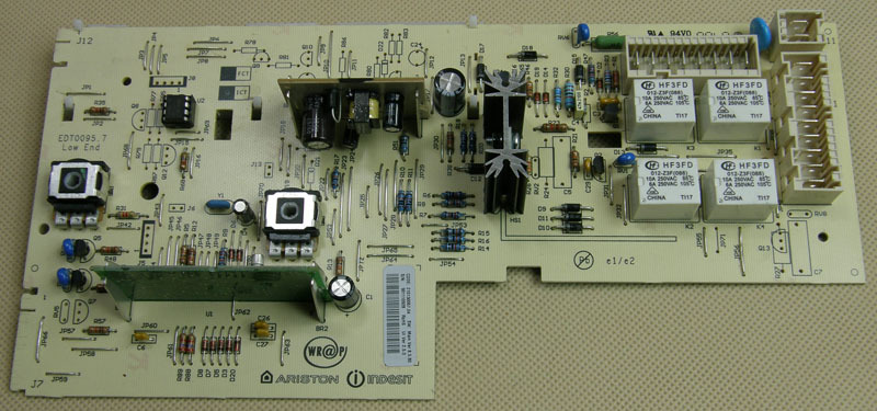

Hello! Van egy INDESIT WIA 102-es márkájú mosógépem,és mikor áram alá helyezem kigyulladnak a Led-ek,és ha pl.centrifugára teszem,és mikor már felgyorsul elalszanak a led-ek és lelassul.Kb 2 mp.múlva újra kigyulladnak a ledek,és megint kezd gyorsulni.Szerintetek mi okozhatja ezt?
(#) palko0125 válasza etm hozzászólására (») Dec 11, 2013 /
Ez általában a vezérlő tápjának haldoklása. Első nekifutásra cseréld ki a puffer elkókat a panel tápjában.
Üdv, Palkó.
(#) etm válasza palko0125 hozzászólására (») Dec 11, 2013 /
Üdv!Köszönöm a választ! Mindjárt megpróbálom kicserélni őket. Van elöl egy led ami mellé lakat van rajzolva,és az is világít.Az mit jelent?Annak is világítania kell?
Hali! Ez a vezérlője. Hol van ezen a táp?Hol vannak azok az elkók? A jobb felső sarokban lévő kettes villára(csatlakozóra) kell rádugni a 220 Voltot(ott megy a vezérlőbe)
A hozzászólás módosítva: Dec 11, 2013
