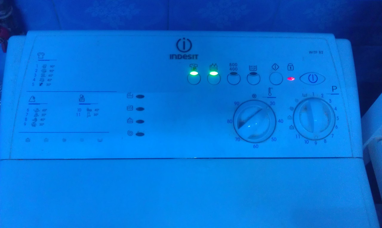

Indesit witp 82-es mosógépemhez kellene service manual, vagy segítő hozzászólás
Piros (lakat) led gyorsan villog, illetve a felső vízszintes ledek közül az első kettő lassan.
Régebben is csinált ilyesmiket, de akkor áramtalanítás után helyrejött. Most mióta megszületett a kisfiam intenzívebben van használva.

(#) botesz válasza djsms hozzászólására (») Dec 15, 2013 /
Elvileg kommunikációs hiba a kezelő és a vezérlő panel között.
