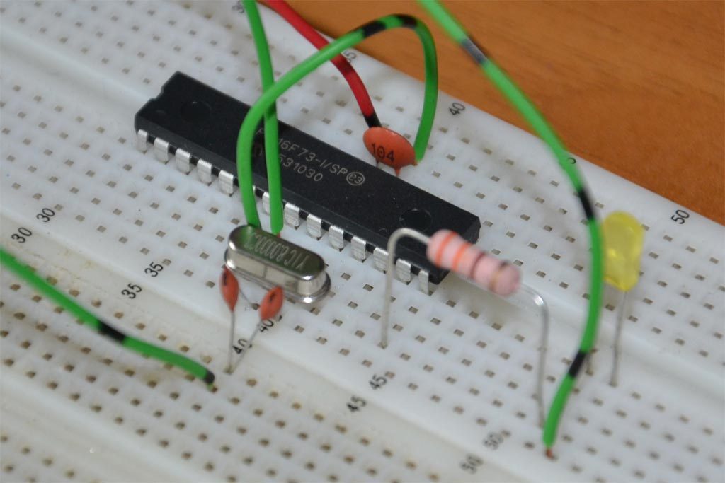

Adott a képen látható bonyolult kapcsolás. Adatok: PIC 16F73, 100 n tápszűrés, 8 MHz-es kvarc 33 p vagy 27 p kondikkal. A LED, oszcilloszkóppal mérve, kb. 50 Hz-en villog, miközben a program szerint 2 Hz-en kellene. Ha az egészet egy fémdobozba teszem (Faraday kalitka), minden jól működik. Próbáltam négy különböző tápegységgel, hasonló eredménnyel.
Az tuti, hogy nem a táp felöl jön a zavar, hanem valahogy a hálózati zavart nyeli le. Más PIC -kel is így jártam, ott inkább használtam a belső oszcillátort, ebben a PIC-ben viszont nincs. 4 MHz-es kvarccal is próbáltam, az sem jó. Ha ennyire érzékeny a zavarra, nem sokra tudom használni.
Mit lehet ezzel a jelenséggel kezdeni? Lehet, hogy NYÁK-on jobb lenne a helyzet, de egyelőre így szerettem volna tesztelni, ez egy kicsit gyorsabb, mint maratni.

(#) progee válasza Bakman hozzászólására (») Dec 20, 2013 /
Az MCLR lábat, 10kohm-mal fel kell húzni a Vdd tápfeszültségre.
(#) vicsys válasza Bakman hozzászólására (») Dec 20, 2013 /
MCLR felhúzót nem látom. Nem lehet, hogy lebeg és az kavar be?

(#) Bakman hozzászólása Dec 20, 2013 /
„Az MCLR lábat, 10kohm-mal fel kell húzni a Vdd tápfeszültségre.
MCLR felhúzót nem látom. Nem lehet, hogy lebeg és az kavar be?”
Helyes! Ezt jól benéztem. Megszoktam, hogy nem használom az MCLR lábat, konfigban kikapcsolom. Igen ám, de ebben a PIC-ben ezt nem lehet, valóban kell az ellenállat. Köszi!
