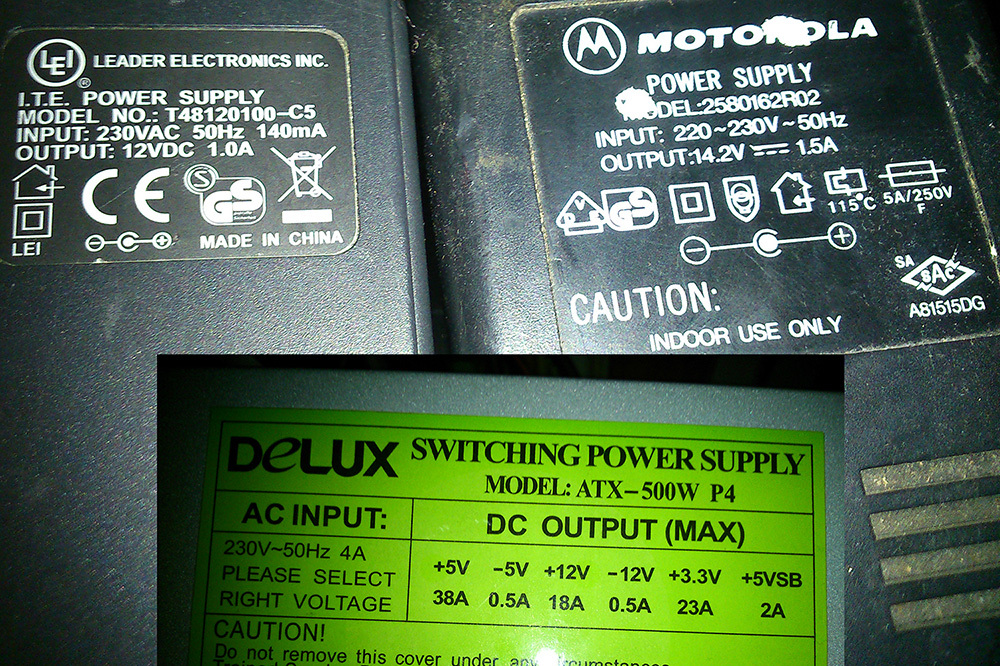

(#) tommer007 hozzászólása Jan 12, 2014 /
- van 3db tápom, és úgy szeretném összekötni, hogy az áramerősségük nőjön meg, mert egy 12V-os autóerősítőt szeretnék vele üzemelni. Eddig egy pc tápom volt, összeköttem rajta a sárga(12V) drótokat, aztán a feketéket(GND), és ez így jó, csak gyenge..
Szereztem 2 db, a csatolt képen látható tápokat, és az a kérdésem, hogy hogyan kössem össze őket? az összes "+" -t együtt, és az összes "-" -t együtt?
Előre is köszönöm válaszaitokat!
(#) rolie válasza tommer007 hozzászólására (») Jan 12, 2014 /
Ha mindent összekötsz mindennel, abból csak szikraeső lesz! A két kicsi tápot felejtsd el, a PC tápot alakítsd át, hogy 14V legyen a kimenő feszültsége és arra szabályozzon. Költözz inkább ebbe a témába.
A hozzászólás módosítva: Jan 12, 2014
