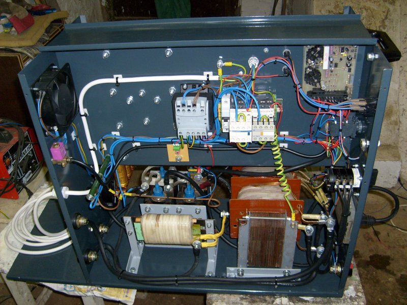

Sziasztok erröl a gépröl mi a véleményetek igy ránézésre 220v-380 megvan?Válaszotokat elöre is köszönöm.

Hát ránézésre minden megvan benne ami egy jól működő Co géphez szükséges. De azokat a 20-25éves elkókat biztosan cserélni kell majd.

Eredetileg 380 rol is lehetne müködtetni nem tudom lehetséges-e.220v-ról nem vagyok vele megelégedve heftelni sem heftel szépen.Azok a kék "hengerek" mien árban vannak ujonnan?KB.

Akár használhatóvá is lehet tenni,denem látok bent kisütő ellenállást.
Használat közben így ívfogás előtt ha a huzal az anyaghoz ér akkor sül ki a kondi és hozzáragad a munkadarabhoz. Megoldható egyszerűen a főtrafót vezérlő mágneskapcsoló alaphelyzetben zárt érintkezőjén keresztül ki kell sütni egy 22-33ohm-os 10-20W-os ellenállással.
Nem vágom még hogy mire gondólsz de eröltetem magam.És mire lenne jó ez a kisütés..
A csatolt képen azt látom hogy a kondik közvetlenül megszakítás nélkül rá vannak kötve a dióda hídra.Jól látom?Ha így van a hegesztés után a kondik feltöltve maradnak,a következő varratnál ha közelítesz a munkadarabhoz és a heg. huzal hozzáér akkor fog kisülni a kondi .
Össze fog ragadni a munkadarabbal a huzal.Kellemetlen tud lenni pajzs nélkül. A hozzászólás módosítva: Jan 21, 2014
Az a 4 db kék henger az lenne a kondenzátora??Azt kellene cserélnem de mien árban vannak kb?
Akkor mágneskapcsolót kellene cserélni, mert a K4 10-nek csak záró érintkezője van.
Segédérintkezővel megoldható 2-NO+2-NC-ből az 2 db NC párhuzamosan kötve.

Ez eredeti gyári CO2 hegesztő? Mert a trafója erősen háztáji gyártású eső karakterisztikájú MMA (pálcás) trafónak néz ki.
Ez a gép valószínűleg még most is gyártott FOR-MIG 243 néven Gyártó Fortrans KFT 1023 b.p kinizsi út 3-5Tel.1/2853502 Forgács Péter.Ránézésre 220V-os,de inkább kérdezz rá tip,gyárt.év alapján
Eredetileg azt mondták hogy 380 és 220 -ról müködik.de ezek szerint nem biztos.
Az első képen látható, hogy bejön a 230 V a kábelen a mágneskapcsolóra, azon túl van a trafó a fokozatkapcsolóval. Átkapcsolási, csatlakoztatási lehetőség nem látható.
