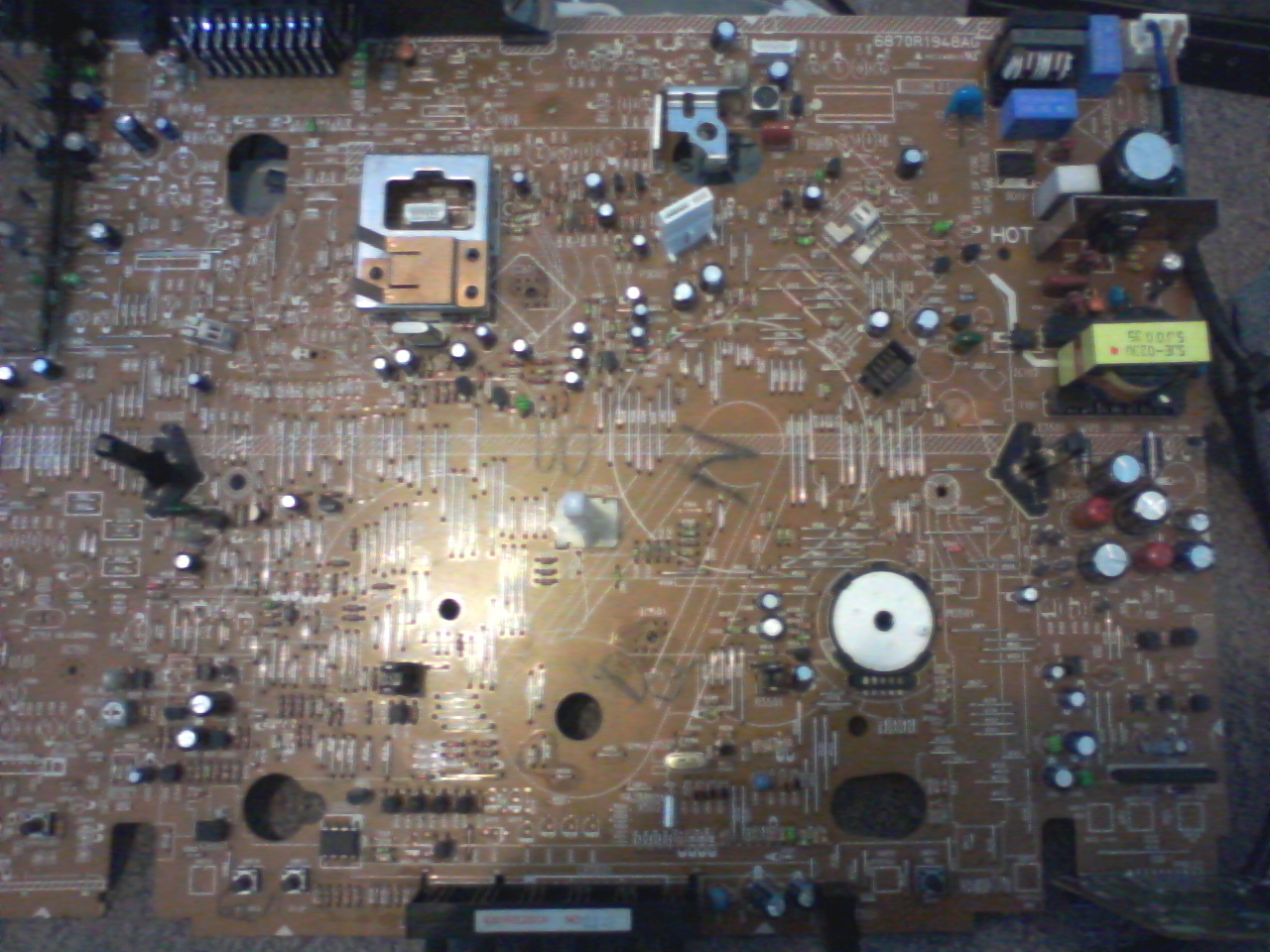

Üdv szakik a segítségeteket kérném hozzám került egy LG BD 470Y 4 fejes videomagnó.
A gond a következő áramot kap bekapcsol de amikor beteszek egy kazettát prímán leviszi és be is húzza de viszont nem indítja el a fej sem pörög pedig a gombokra reagál mert dolgozna hallatszik két apró kattanás és leáll a nagy szíjhajtásos kerék sem forog meg se nyekken pedig könnyen tekerhető olyan mintha a lift mechanikán kívül nem kapna más áramot a vezérlő egységre gondoltam hogy rósz ezért kicseréltem alkatrészben nincs hiány mert +2db ilyen videóm van még ezért tetem bele egy komplett mechanikát mindenestől de azzal is ugyan ezt csinálta pedig az működő db-volt a videó gazdája állítása szerint hosszabb ideig volt eltéve és amikor használni akarta ez fogata. Nem vagyok nagy hozzáértő de szerelőhöz nem vinném annyit már nem ér , mellékelek egy pár képet és annyi kérésem lenne ha valaki tud segíteni hogy a kép lemásolásával és azon bejelöléses majd vissza töltéssel elmagyarázná nekem hogy első körben megy kondikat vagy ami érdemes kicserélni rajta ami ezt a hibát okozhatja! Válaszokat előre is köszönöm !
Valamelyik szenzor lesz rossz ( ami a befüzö mechanikát, szalagot figyeli ) ott nézz jol körül.
Üdv és melyikek ezek a szenzorok mert a kazi len marad és a szalagot is behúzza de amikor pedig megnyomom a kiadó gombot akkor kiadja de nem tekeri vissza a szalagot.
Nem ismerem konkréten ezt a készüléket. De mindegyik hasonloan müködik. Amikor elindul a kazettafiok lefelé, akkor az vagy egy mikrokapcsolot vagy optoszenzort müködtet, amitöl elindul a fej forgása is.
Keresd ki, hogy mit müködtet. ( ez lehet egy kar, egy kulissza ami elzárja a fény utját, lehet magán a fiokon vagy az azt mozgato mechanizmuson, gyártoja válogatja).
