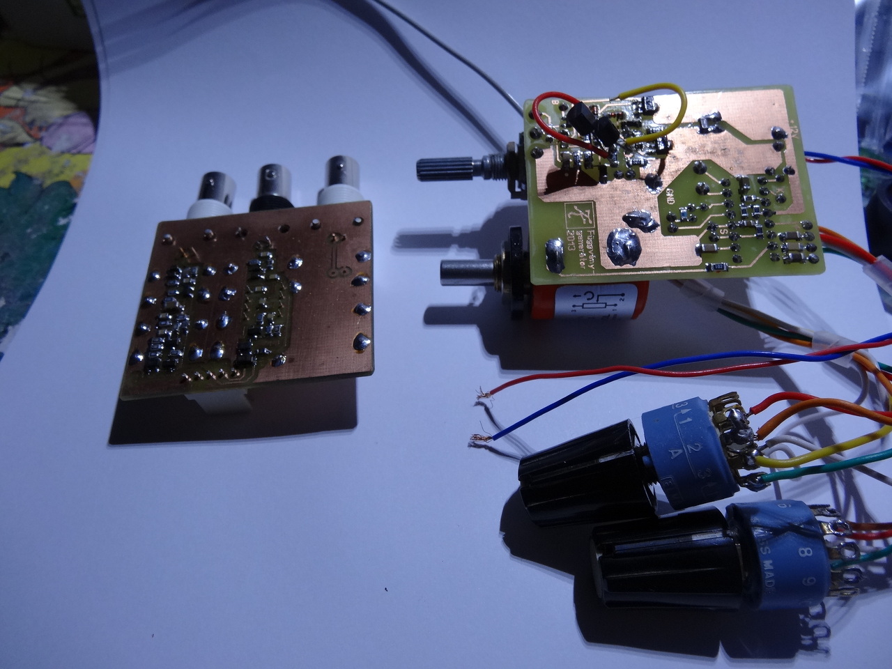

, komolyabban pár hónapja. A tervezett műszer bizonyos részei már működnek, mások még tervben vannak, és még abban sem vagyok biztos mik kerülnek végleg bele. Elvileg 3 része lenne: 1: függvénygenerátor (XR2206, ebből már kétfélét építettem), talán egy TTL is (LTC1799, tesztelve), 2: frekvenciamérő ( a megfelelő topikban Nemka fórumtársunk leírása alapján TCXO-val, ezt is kipróbáltam már), 3: feszültség és árammérő ( itt tartok most). Ezt két részre bontanám, egy nagy pontosságú egyenfeszültség (és mivel találtam itthon egy truRMS konvertert AC, ennek a rajzát raktam be), és egy áram és feszültségmérőt, ami inkább a nagy áram (10-15A) irányába megy el ( ez lenne MCP3422 vagy INA226). Ezek I2C porton mennének, valamelyik esetleg optikai leválasztással. Szóval az elvi vitáktól kezdve a megvalósítási ötletekig nyitott vagyok mindenre (vagy legalábbis majdnem ).Egy printerelosztó dobozába próbálom bezsúfolni valahogy így:

Igazad van, ezért én is modulárisra tervezem. Itt vannak az utolsó próbálkozások.
Frekimérő bemenetek, függvénygenerátor. Külön modul lesz az LCD-PIC páros és a feszmérő.

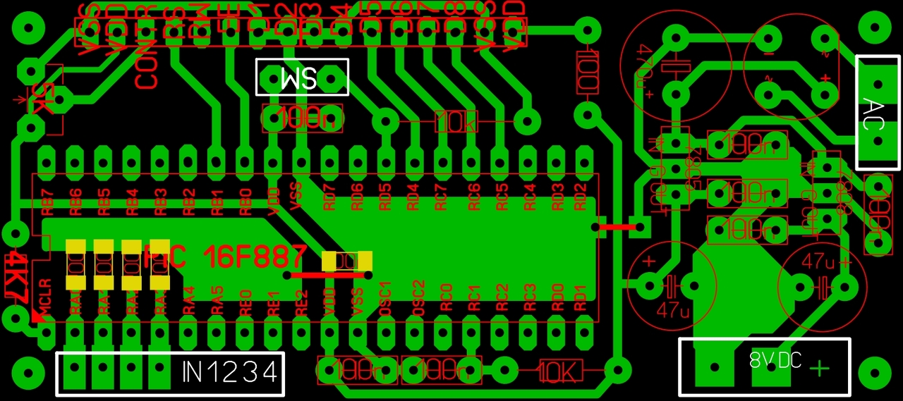

Nagyon köszönöm a segítséged, az új program jól működik. Az eredeti nyákterv mérete miatt, a kijelző bekötése nem igazán ideális, a hosszú vezetékek miatt. Hozzáfogtam egy másik nyákterv elkészítéséhez. Két kijelző méretű panelre bontottam a kapcsolást, így közvetlenül beköthető a kijelző, az analóg rész ehhez igazítva, esetleges módosítás esetén az analóg panel könnyen lecserélhető.
Összedugdostam próbapanelon, a tapasztalatok egyenlőre kiábrándítóak.

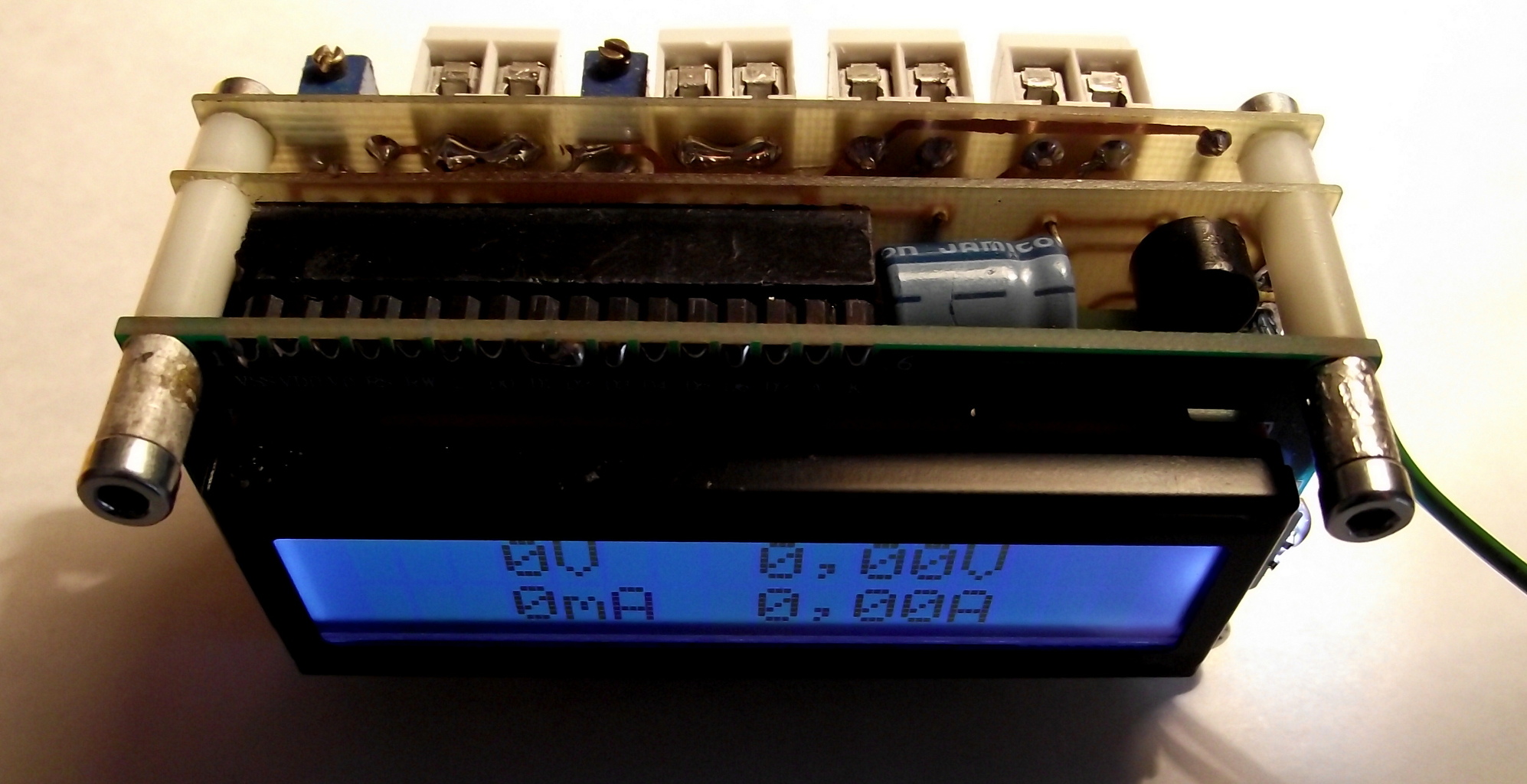

Elkészült a panelmérő, emeletes kivitelben.
Nagyon stabil, szalagkábel elhagyása előnyére vált.
Köszi. Előző is használható volt, a hosszú szalagkábel és a nagyméretű panel nem tetszett, ezért alakítottam át.
Neked köszönhetően!
Szalagkábel elhagyása, teljesen stabillá tette. Így könnyebben beépíthető, a digit és analóg rész szétválasztása is előnyére vált.
