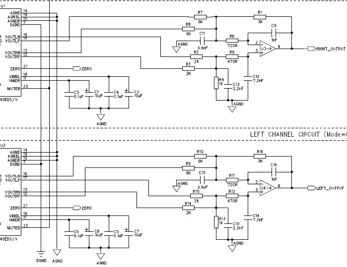

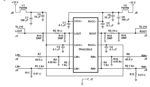

(#) melorin válasza melorin hozzászólására (») Feb 1, 2014 /
Ma elegem lett az egészből, és elkezdtem összerakni mindent az erősítőben, mondván, hogy egy kis zajt kibírok, viszont ha így folytatom a zaj keresgélését, sosem fogom hallgatni az erősítőmet.
Ekkor derült ki, hogy a PGA2310 és a DAC között földhurok lép fel, ha a tápjukba is bekötöm a GND-t és a jelföldnél is megkapják. Ezért a PGA-nak a tápjából kiiktattam a GND vezetéket ami a csillagpontba ment, és megszűnt a bugás.
Kiderült azután még valami. Egészen a DAC-tól a fejhallgató-erősítőig DC csatolt a lánc:
WM8740->nincs kondi->OPA228 kimeneti buffer->nincs kondi->PGA2310->nincs kondi->TPA6120 fejes AMP->nincs kondi->Fejhallgató.
Ha így változtatom a hangerőt a PGA-n, akkor 0dB-től felfelé elég erősen elkezd hallatszani egy pattogó hang ahogy lépkedek a hangerővel minden fokozatnál (0.5dB lépések). Ráadásul úgy 20dB erősítés felett már elkezdett melegedni a fülhallgatóm (1.5V a fejhallgató-erősítő kimenetén!).
Szóval valahová be kell tennem egy csatoló kondit, és a legjobb hely a PGA bemeneténél lenne, így nem erősítgetné a DAC buffer kimeneti DC-jét, ami 40mV.
Csak az a probléma, hogy mivel 600Ohm a bemeneti impedanciája a PGA2310-nek, elég nagy értékű kondit kéne betennem, hogy ne vágja a mélyhangokat.

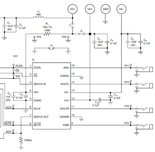

(#) Buvarruha válasza melorin hozzászólására (») Feb 1, 2014 /
600Ohm a legalacsonyabb terhelés amit a kimenet meg tud hajtani, a bemeneti ellenállása 10k.
A hozzászólás módosítva: Feb 1, 2014
(#) melorin válasza Buvarruha hozzászólására (») Feb 1, 2014 /
És akkor ezt mennyire kell komolyan venni?
„It is important to drive the PGA2310 with a low source
impedance. If a source impedance of greater than 600Ω is
used, the distortion performance of the PGA2310 will
begin to degrade”

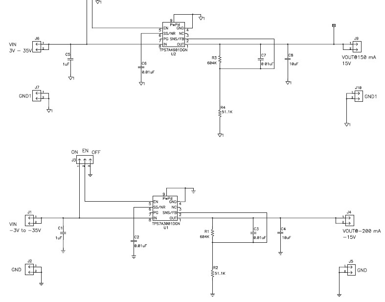

(#) reloop válasza melorin hozzászólására (») Feb 1, 2014 /
A PGA előtti egység rajza lenne érdekes. Ott már az egyenfeszültséget le kell választani és gondoskodni a meghajtó-impedanciáról.
(#) melorin válasza reloop hozzászólására (») Feb 1, 2014 /
Csatolom a képeket.

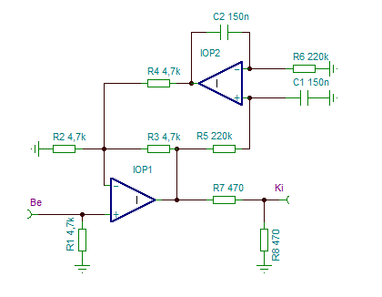

Rajzoltam egy illesztőt a DAC és a PGA közé. Ez teljesíti a feltételeket, alacsony offset-ű műveleti erősítővel. A csatoló-kondenzátorra nehéz rábólintanom.
Ez mit is csinál egészen pontosan?
(#) reloop válasza melorin hozzászólására (») Feb 2, 2014 /
Az IOP2 kiegyenlíti a DC hibát, azaz eltünteti a 40mV-ot amitől pattog a szabályzás. Megfelelő leválasztással alacsony kimeneti impedanciát biztosít. (Nívós erősítőből származik)
A fejhallgató erősítőt lehetne esetleg 4u7 kondival csatolni a biztonság kedvéért.

(#) melorin válasza reloop hozzászólására (») Feb 2, 2014 /
Bármekkora DC hibát eltüntet? Hogy érted a megfelelő leválasztást? Az én láncomban jól fogja magát érezni?
Gondolkoztam olyanon is, hogy a lánc valamelyik pontjáról kiviszek egy vezetéket, hogy külső analóg forrásról is hallgathassam az erősítőt. Mindenféleképp a PGA előttről kéne kivezetni, hogy tudjam szabályozni a hangerejét. A forrásnak meg ki tudja mekkora a DC-je.
A leválasztás alatt IOP1-et értem. Az is kényes a kimeneti terhelésre. Az eredeti kapcsolásban OPA2604-es van.
Az illesztő előtt tudnám a bemenetválasztót elképzelni.
