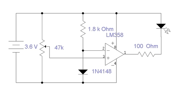

(#) dudzsi hozzászólása Feb 3, 2014 /
Megszeretném épiteni a képen látható kapcsolást. A poti helyet egy feszültségosztot szeretnék berakni. Kiszámitottam a két ellenálás értékét BSS elektronika oldalán lévö kalkulátorral. Terheletlenül annyi az érték mint ami ott van de ha rákötöm az ic-re akkor kevesebb. Honan lehet megtudni hogy mennyit fog még esni?

(#) proli007 válasza dudzsi hozzászólására (») Feb 3, 2014 /
Hello! Valami árulás van. A feszültség nem eshet. Maximum nőhetne, de az IC bementi árama elhanyagolható az osztóhoz képest. Kivét ha valami 10Mohm-okat használsz. üdv!

(#) dudzsi válasza proli007 hozzászólására (») Feb 3, 2014 /
Köszi. Akkor lehet hogy valamit benéztem. A referencia feszülteséget ennél a kapcsolásnál hogy kell kiszámolni? Nem igazán értem ezt a dioda, ellenálás párost.

(#) proli007 válasza dudzsi hozzászólására (») Feb 3, 2014 / 1
A referencia feszültséget a dióda nyitóirányú feszültsége adja. Ez 500..700mV körüli. Ha az osztó kimeneti feszültsége ez felet van, akkor sötét a Led, ha alatta világos. A nyitófeszültséghez meg áram kell, azt adja az 1,8k. üdv!
