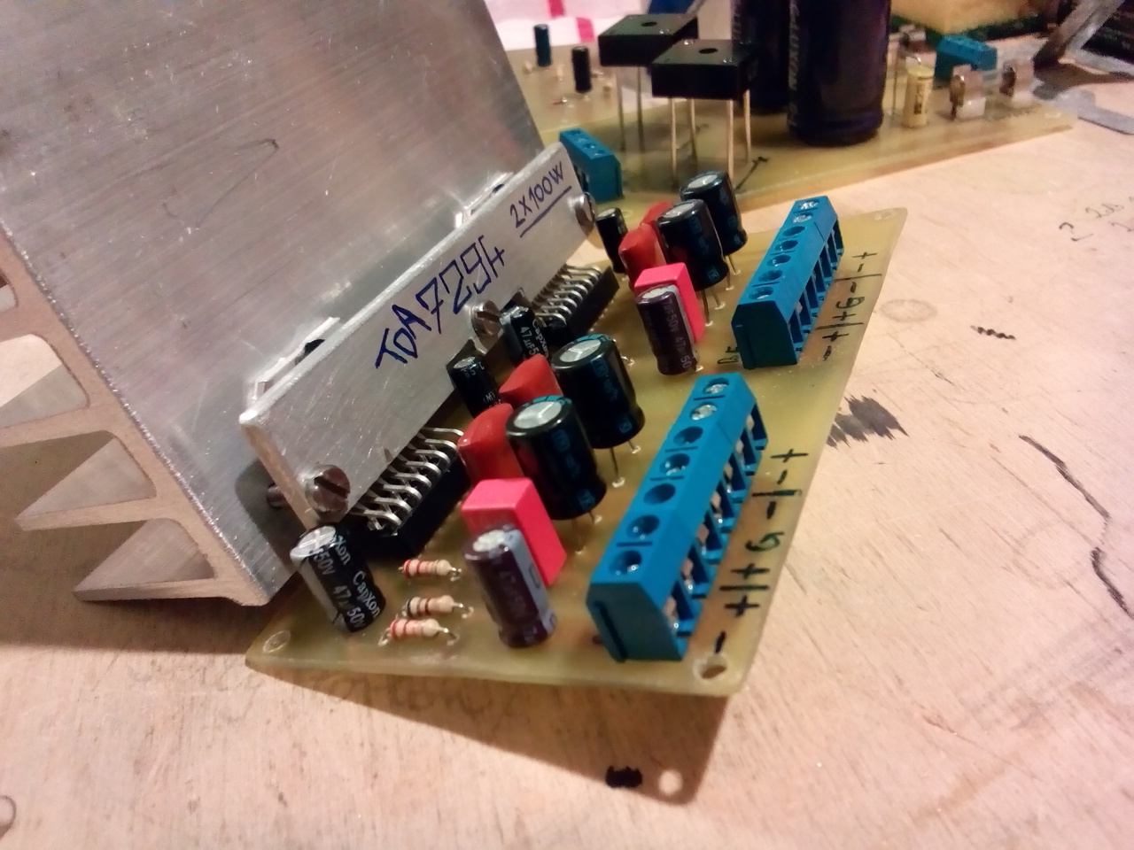

(#) t4nt1zjeee hozzászólása Feb 6, 2014 /
Üdv srácok! Megvolt a teljes élesztés! A hang meg a kép nem az igazi de működik! A borda minimálisan melegszik... Bővebben: jutyub

(#) Alkotó válasza t4nt1zjeee hozzászólására (») Feb 6, 2014 / 1
Próbáltam apróságokat megfigyelni a videódon. Nagyon szokatlan a film "dramaturgiája". Látjuk a szekrényt, a hangszórót, a deszkát, a hosszabbítót, és egy csomó "fontos" részletet, de az erősítőt csak nagyon távolról és homályosan.
Egy korábbi fotót találtam az erősítődről, amibe berajzoltam egy feltételezett szorítókengyelt. (Ilyesmit láttam a videón). Az IC mellett mindkét oldalon van 1-1 kondi, amit elég közelinek látok, mintha beleérne a kengyelbe. Hogyan oldottad meg ezt a részletet?
A hozzászólás módosítva: Feb 6, 2014
(#) t4nt1zjeee válasza Alkotó hozzászólására (») Feb 6, 2014 /
Ez egy tökéletes megfigyelés! Látom nem ma kezdted! adok pár képet, hogy tisztábban lásd a dolgokat!

(#) reloop válasza zotya1983 hozzászólására (») Feb 6, 2014 / 1
Egyszerűbb az érintett kondenzátorokat pár milliméterrel hosszabb lábbal beültetni és eldönteni.
(#) t4nt1zjeee válasza reloop hozzászólására (») Feb 6, 2014 /
Ez lett volna a jó csak nekem a borda késöbb lett meg mind a panel...
(#) reloop válasza t4nt1zjeee hozzászólására (») Feb 6, 2014 /
Azért rajzoltam ilyen minikére a panelt, hogy a tartását jó lelkiismerettel rá lehessen bízni az IC lábaira.
Reloop javaslata is tökéletes, vagy lehet eleve kengyeles szorítást lehetővé tévő tervet választani. Ezeken kívül, rajzoltam most egy olyan áthidaló megoldást, ami a panel érintetlenül hagyása mellett is képes hatékonyan szorítani. Egy kis mechanika van vele, de ezt nem érzem túlzásnak, az amatőrök többsége sikeresen meg tudja oldani a lemezek hajlítását. Javaslatom szerint ne próbáljuk egyből méretre hajlítani a támaszkodó magasságot, hanem bátran hagyjuk 5-10mm-el hosszabbra, majd utána vágjuk/reszeljük méretre. Vastagságra 2mm-es vaslemezt, vagy 3mm-es alumínium lemezt javaslok. A képen nem ez van, de M5-ös hatlapfejű, vagy imbusz csavart javaslok, aminek a meghúzását érzéssel kell végezni.
Ez sem rosz megoldás! én ezért csináltam úgy ahogy a képen van, mert 3 csavarral van rögzítve fizikailag van tartása, a középső csavar a szélső 2 höz van központosítva így tökéletes a leszorító nyomás eloszlása, plussz rögzítve van az IC a saját előre fúrt rögzítésével is... A másik pedig az hogy az a kis lemez ami a bordához szorítja az ICt a 2 között van egy kis olyan gumiszerű csillámlemez, mert az IC felső azaz feliratozott oldala nem teljesen egyenes így a leszorító (kengyel) nem takarta be az ICt csak a hosszanti oldalait fogta le, melynek a következménye ha túlhúzom a csavarokat megroppanhat az IC... Remélem érthető amit leírtam...
Ezek csak ötletek, javaslatok. Azt választod, amit a legjobbnak látsz.
A saját furaton is történő rögzítés, illetve a kengyeles szorítás együttes alkalmazása indokolatlan.
A szorítóerővel és a felfekvéssel kapcsolatos észrevételeidet nem értem pontosan. A kengyel szinte biztosan képes követni az IC tokozás egyenetlenségeit (sőt ebből a szempontból az utóbbi felső-csavaros felvetésem még inkább engedékeny. A fekete műanyag "megroppanására" számítani túlzás. Persze létezik olyan erő, ami képes eltörni, de ez sokszorosa az indokolt szorítóerőnek. Jó műszaki érzékkel el lehet találni mennyire kell meghúzni a csavarokat.
Nekem a gyári kicsit gyengusnak tűnik... a Vaslemezes már hatásosabb... nekem 4mm alubol van...
Első képen szerintem az nem egy sima lemez, hanem edzett rugóacélra tippelek.
Persze. Azért én se szakítom meg a csavart mert szorul az ha melegszik... Lőn hőtágulás. Nekem am jól bevált módszer már ez... Persze ahány ház annyi szokás! És nem is melegszik azzal a kis bordával annyira mind gondoltam... Szerencsère kevés hőt diszipál a borda ICtöllegtávolabbi pontja is csak 48C° volt 30 Perc maximális hangerőn. Persze mobilrol... PC az megint más mert anak nagyobb a kimeneti jelerőssége mind egy mobilnak...
